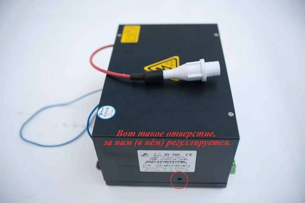

olegan4eg Опубликовано 19 мая, 2021 Опубликовано 19 мая, 2021 (изменено) Ребят подскажите, на блоке розжига, у этого станка есть настройка силы тока? И что за регулятор на чёрном ящике FUSE или это обычный предохранитель? После замены трубы, новые стали гореть как бенгальские свечи, амперметр при мощности 15% показывает 40мА. Стандартная трубка: ноунейм, диаметр 55, длина 71, мощность судя по всему 40Вт. Новая трубка: startnow, диаметр 50, длина 71, мощность 40Вт. (две сгорели) Изменено 19 мая, 2021 пользователем olegan4eg указал не те показания

Starche Опубликовано 21 мая, 2021 Опубликовано 21 мая, 2021 19.05.2021 в 10:19, olegan4eg сказал: Ребят подскажите, на блоке розжига, у этого станка есть настройка силы тока? По идее регулировка должна идти с блока. У тебя там Руида или местный "велосипед" ? 19.05.2021 в 10:19, olegan4eg сказал: И что за регулятор на чёрном ящике FUSE или это обычный предохранитель? Предохранитель на 2 А. Так у меня по крайней мере... 19.05.2021 в 10:19, olegan4eg сказал: После замены трубы, новые стали гореть как бенгальские свечи, амперметр при мощности 15% показывает 40мА. Трубы где покупаешь? И почему решил, что они "горят" как свечи? Поподробнее можно?
Eraser Опубликовано 21 мая, 2021 Опубликовано 21 мая, 2021 @olegan4eg лучше фото блока розжига посмотреть, а так теоретисески ... на ВВ блоке питания (высоковольтный блок питания, он же блок розжига) должен быть подстроечный резистор с помощью которого и настраивается сила тока. На нормальных трубах пишут рабочую силу тока ... для того и миллиамперметр у тебя на станке ... как это делать порой на профильных форумах 20 часов назад, olegan4eg сказал: а юстировку я проверяю перед каждым портретом зачем...
olegan4eg Опубликовано 21 мая, 2021 Опубликовано 21 мая, 2021 (изменено) 1 час назад, Eraser сказал: @olegan4eg лучше фото блока розжига посмотреть, а так теоретисески ... на ВВ блоке питания (высоковольтный блок питания, он же блок розжига) должен быть подстроечный резистор с помощью которого и настраивается сила тока. На нормальных трубах пишут рабочую силу тока ... для того и миллиамперметр у тебя на станке ... как это делать порой на профильных форумах зачем... А разве проверить это так долго? У меня уходит не больше 3-5 минут. Конечно если каждый раз кожухи откручивать, которые на кривых винтиках, то это 30-40 минут, но я их благополучно сдал в чермет поэтому проблем с этим не испытываю. Никаких резисторов в блоке нет, миллиамперметр я сам ставил. 1 час назад, Starche сказал: По идее регулировка должна идти с блока. У тебя там Руида или местный "велосипед" ? Предохранитель на 2 А. Так у меня по крайней мере... Трубы где покупаешь? И почему решил, что они "горят" как свечи? Поподробнее можно? Камней 5 делаю всё нормально, потом мода бубликом становиться. Контроллер руида. Изменено 21 мая, 2021 пользователем Руслан
