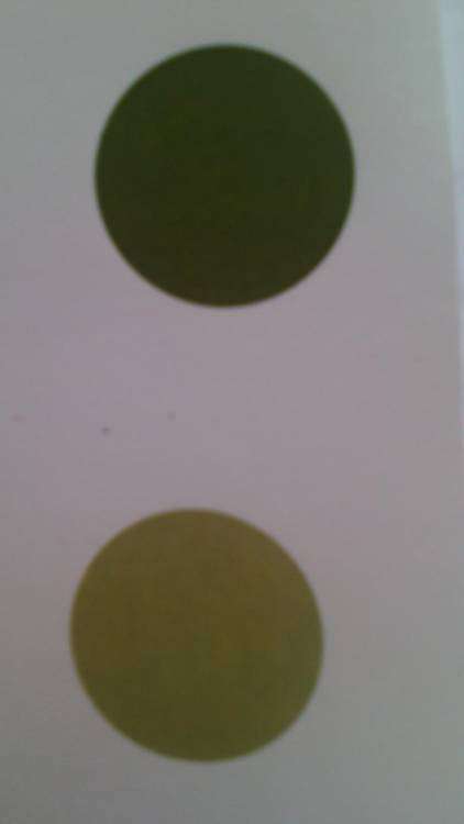

Villy_Wonka Опубликовано 28 октября, 2015 Опубликовано 28 октября, 2015 Доброго дня!Как-то не приходилось печатать много зеленого,а тут поступил заказ(на заднем фоне трава и деревья)Вот тут-то я и увидел что зеленый плохо получается,скорее болотный или с желтизной,фото "самого лучшеего зеленого" прикрепил внизу.От чего это может быть?
kalistratoff Опубликовано 28 октября, 2015 Опубликовано 28 октября, 2015 @Villy_Wonka, на чём печатаешь то ?
Villy_Wonka Опубликовано 28 октября, 2015 Автор Опубликовано 28 октября, 2015 @Villy_Wonka, на чём печатаешь то ? мз тонер рико 430 На верху хреновая фотка с телефона,сфоткал две зеленых точки от кисти в фотошопе,это распечатка на бумаге,чтоб примерно объяснить о чем речь.Циан отдельно шпарит хорошо,желтый тоже,а вот зеленое яблоко например не зеленое,а скорее цвета пожухлой листвы.Дело в том что остальные цвета и оттенки вполне устраивают,будь то ритуалка на овалах или панношка на керамической плитке,а сносного зеленого не добиться.Я и профили пробовал менять и цветокорекцию в фотошопе мучал,но увы...в чем может быть затык?

Villy_Wonka Опубликовано 28 октября, 2015 Автор Опубликовано 28 октября, 2015 Ни чего не сделаешь. Такой он и будет. Это MZ. То есть бледный зеленый-это из за качества тонера или все таки особенность печати полноцвета Cmyk?А что скажете насчет италии,такая же канитель получится?

Villy_Wonka Опубликовано 28 октября, 2015 Автор Опубликовано 28 октября, 2015 Попробуйте - изображение-коррекция -выборочная коррекция цвета На Вашей картинке я с помощью этой таблички убрала из чёрного цвета 30% пурпурного - и вот результат. Просто убираете из нужного цвета загрязняющий Да,я понял о чем вы.Просто в фотошопе если даже выставляю Y-100 M-0 C-100 K-0 и на экране "приятный"зеленый,то при распечатке одно и тоже,меняешь в фотошопе а апарат выдает "потолок"зеленого и все тут Villy_Wonka да -это немец с такой зеленью. Итальянец , по наслышке , с зеленью лучше, но вроде есть недовольные красным. Врать не буду , не пробовал. Пользующиеся им может подскажут. я так и подозревал,где то выигрываешь,а где то ущемляешься,видимо нужно учитывать эту особеность MZ и избегать таких фонов с зеленым.Кстати да, у MZ маджента и красные оттенки весьма хороши.
