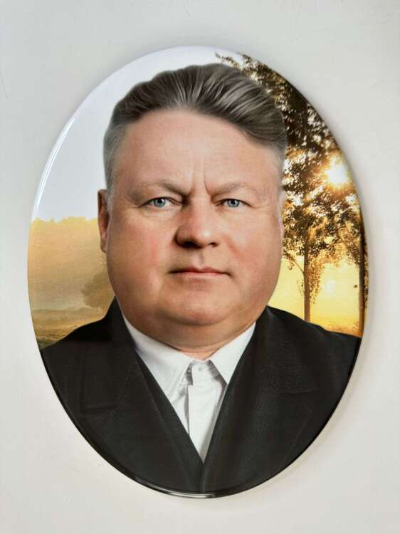

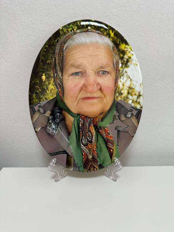

basilok Опубликовано 9 июля, 2024 Опубликовано 9 июля, 2024 (изменено) @Esli vdrug А еще Вам нужно учесть, что фотокерамика достаточно широко развита в Беларуссии и с качеством струйной технологии Вы будете в хвосте конкуренции на Вашем рынке. Факт!!! Это работы из Беларуссии, Брест. Струйником , Вам так ни когда не сделать !!! Факт !!! Это Вам скажет любой мало-мальски разбирающийся в технологиях печати, если конечно он не заинтересован в продвижении и продаже оборудования для струной печати под керамику. Изменено 9 июля, 2024 пользователем basilok
