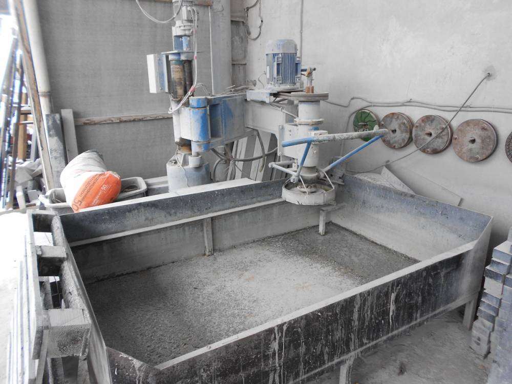

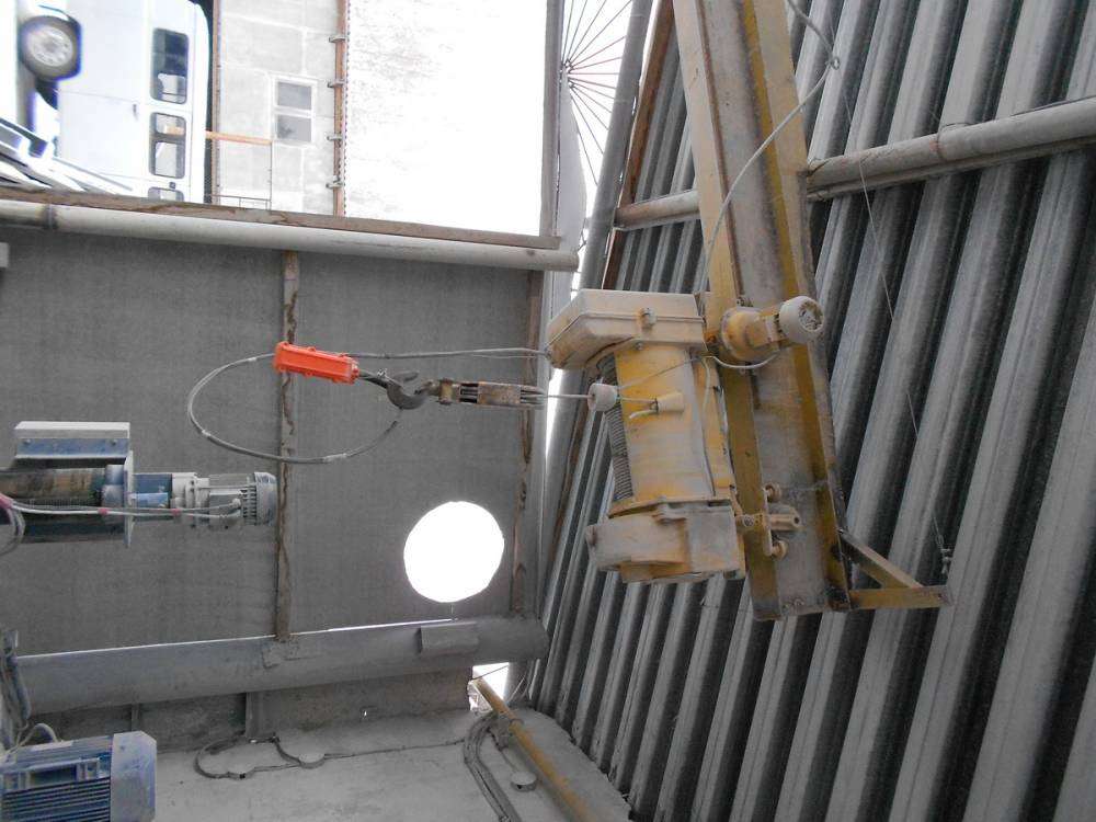

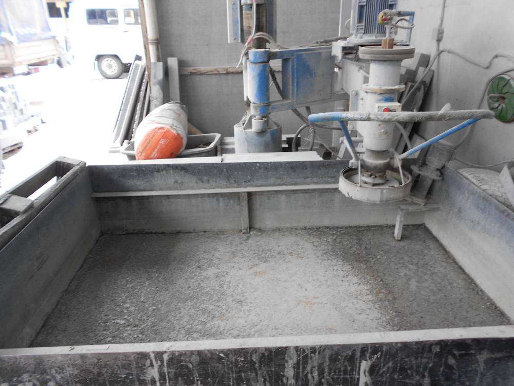

Приболел не отвечал)) За сезон воду меняем в станке 3-4 раза до морозов, для фильтра есть специальный отстойник, куда стекает вода(она более мение чистая), на фильтре сетка(мелкая) можно чулок  женский,  за смену может отполировать 4-6 камней со всех сторон с обедом и перекурами.
фото
Кран балочка для облегчения))
post-10120-0-44904900-1447575911_thumb.j
post-10120-0-79583900-1447575920_thumb.j
post-10120-0-35187800-1447575961_thumb.j
Филимон спасибо. Понравилась конструкция ванны, продуманно и аккуратно. Люблю порядок дома и на работе:)
