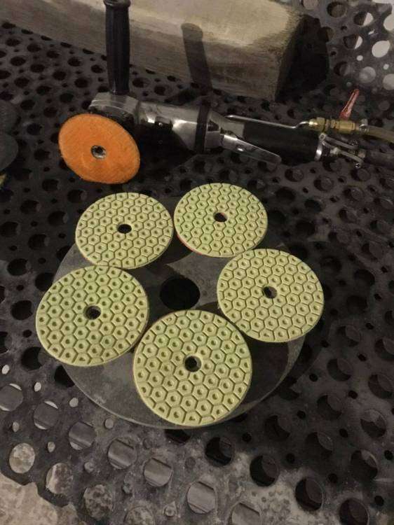

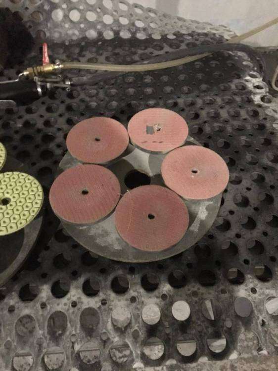

Денис111 Опубликовано 4 февраля, 2021 Опубликовано 4 февраля, 2021 Может пригодится. Сделали таких 7 планшайб на пузотёр приварили болты отцентровали и прикрутили 5 адаптеров толстая резина д-100, полируем черепешками, оператор только меняет шайбу.
Денис111 Опубликовано 4 февраля, 2021 Опубликовано 4 февраля, 2021 10 минут назад, Connar сказал: что то они как то не симитрично ) Фото искажает.
kalistratoff Опубликовано 5 февраля, 2021 Опубликовано 5 февраля, 2021 (изменено) 2 часа назад, drDD сказал: Вы это на 230-ю болгарку одеваете? ))) это на пузотер, вопрос только зачем? Я делал это лет пять- семь назад. Пока не купил у нашего уважаемого Зенона шайбы на 250 алмазные три шага + БАФ. Работают на урв что на китайце, габронорите, карелии Изменено 5 февраля, 2021 пользователем kalistratoff

Денис111 Опубликовано 9 февраля, 2021 Опубликовано 9 февраля, 2021 05.02.2021 в 19:48, kalistratoff сказал: ))) это на пузотер, вопрос только зачем? Я делал это лет пять- семь назад. Пока не купил у нашего уважаемого Зенона шайбы на 250 алмазные три шага + БАФ. Работают на урв что на китайце, габронорите, карелии Перепробовали кучи шайб разных производителей и не могли добиться достойного результата, а на черепахах что на торцах то и на плоскости
mrmeskys Опубликовано 9 февраля, 2021 Опубликовано 9 февраля, 2021 А машинка то от меня...Мы делали такие платформы для мощной полировальной машинки диаметром инструмента 80 мм из трех штук. Каждая "черепашка" могла крутиться на своей оси...
Денис111 Опубликовано 9 февраля, 2021 Опубликовано 9 февраля, 2021 20 минут назад, mrmeskys сказал: А машинка то от меня...Мы делали такие платформы для мощной полировальной машинки диаметром инструмента 80 мм из трех штук. Каждая "черепашка" могла крутиться на своей оси... Да от вас. Работаем на них уже пятый год. Спасибо. Для болгарки голова не нужна. Спасибо.
Филимон Опубликовано 9 февраля, 2021 Опубликовано 9 февраля, 2021 (изменено) 05.02.2021 в 16:05, GRUDOJNIK-HAWЁR))) сказал: А я уважаемый? Конечно))))) Изменено 9 февраля, 2021 пользователем Филимон
mrmeskys Опубликовано 9 февраля, 2021 Опубликовано 9 февраля, 2021 3 часа назад, Денис111 сказал: Для болгарки голова не нужна. Спасибо. Не предлагаю...когда крутиться сама "черепашка", у инструмента получается равномерный износ.
