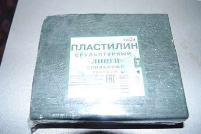

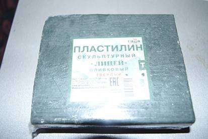

в зимний период решил полепить из пластелина
kiper
Для нашей профессии лучше жесткий скульптурный пластилин и убирать от общей массы, ну и осмысливать процесс.
Можно ещё нож (стеку) сделать размером и под конус фрезы которой будешь пользоваться и тогда тебе будет сразу видно полезет она в ту или иную щель. Ну как бы все как на камне только с возможностью вернуться на исходную. И вода тебе в помощь (потому как с водой камень точить легче и он становиться белее пластичным, менее хрупким)
воду под сухорез как подаёт?
я вешал канистру со шлангом и с помощью не хитрого краника подавал почти капельным путем
Позволю себе вернуться к теме о лепке, По поводу пластилина, для начала не стоить брать твёрдый пластилин  потренируйся на более мягком, врубишься в объём и пластику переходя к более сложным работам тогда можно соответственно и пластилин менять, средней жёсткости и жёсткий (я имею в виду скульптурный пластилин) он хорош только для эскизов,Если не снимаешь с модели копию (гипс,пластик) копировать серьёзную работу с него не желательно, он (плывёт),так как работу в материале  можно делать и неделю и месяцы. Для этого есть модельные пластилины ( мягкий,средний и жесткий, измеряется в ШОР-ах твёрдости. Для понимания выше сказанного выкладываю несколько фоток.

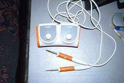

Пластилин скульптурный жёсткий( тёмный) , модельный средний( коричневый) обрабатывается с помощью  эллектро-нагревательных шпателей.

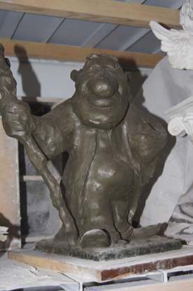

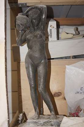

Некоторые идеи, парковая,камины,экстерер,интерер;

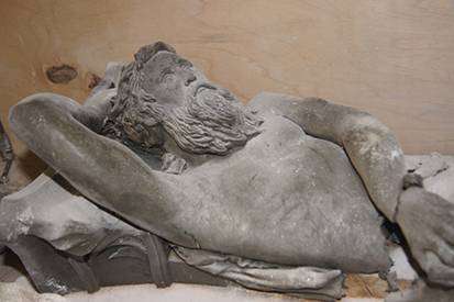

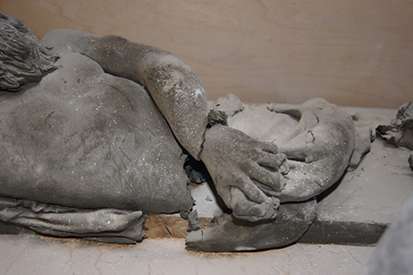

Кoриотид, пример плывучести обычного скульптурного пластелина:
Извиняюсь за качество моделей, это немногие оставшиеся,обычно я сразу перевожу в гипс или пластик.

Спасибо , очень интересно.Электро-нагревательные шпатели тоже из стоматологии?
Да, от туда, для работы с восковыми моделями,ещё применяется в ювелирке.Модельный пластилин тоже тянут.

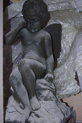

Я тоже пластилином балуюсь,когда время есть))Надо ангела мраморного домучить,никак рыльце для него толковое не сделаю.

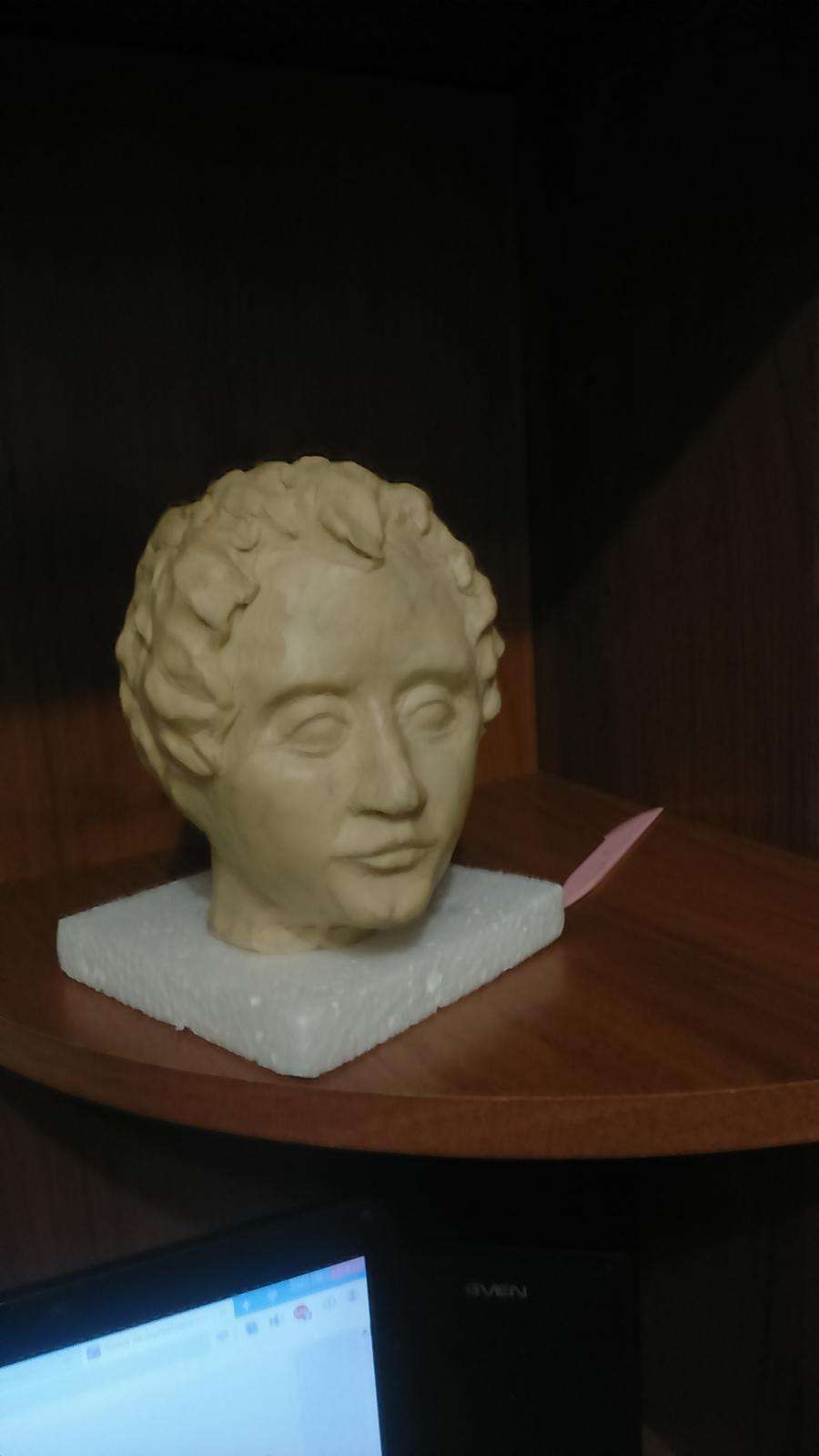

Я тоже пластилином балуюсь,когда время есть))Надо ангела мраморного домучить,никак рыльце для него толковое не это
это же ГАЙ ЮЛИЙ ЦЕЗАРЬ :clap:

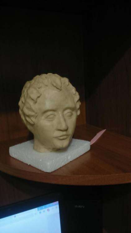

Сходство с оригиналомpost-14077-0-57662600-1452496875_thumb.j,определенно,есть,но скульптор из меня не очень получается
