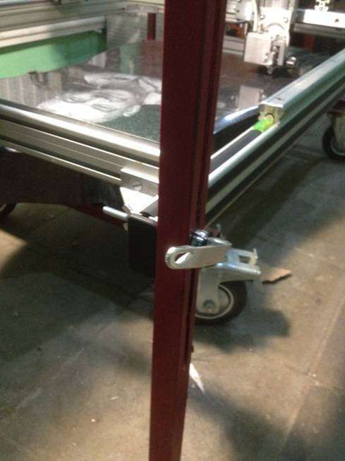

Кобере Опубликовано 10 февраля, 2016 Опубликовано 10 февраля, 2016 Сезон пока не в разгаре, сидим от безделья модернизируем ножки станка. Стало гораздо удобнее! (до этого подкладывал деревяшки,бумажки,щепки и прочее...)
Мойша Степан Опубликовано 10 февраля, 2016 Опубликовано 10 февраля, 2016 Молодцы!Жаль, у меня в станке ножки другого плана, но идея хорошая, можно использовать.
Сергей-ЧПУ Опубликовано 10 февраля, 2016 Опубликовано 10 февраля, 2016 Со времён СССР на станки ставили специальные виброустойчивые подушки. Стоят недорого, поисчите будет есче лучше...
FotoRoma14 Опубликовано 10 февраля, 2016 Опубликовано 10 февраля, 2016 Спасибо за идею. Очень даже пригодится.
drDD Опубликовано 10 февраля, 2016 Опубликовано 10 февраля, 2016 Как полевые испытания? Станок устойчивый? Не гуляет?
Кобере Опубликовано 10 февраля, 2016 Автор Опубликовано 10 февраля, 2016 Конструкция не гуляет совсем (теперь). До модернизации станок стоял на полированных плиточках и при любом толчке мог съехать,что конечно вызывало бурю эмоций в сторону того кто рядом стоял и типа ничего не трогал=) Теперь хоть табуном ходи, нас защищает резинка (кусочек от камеры велосипедной) которая при этом приклеена на чудо-слесарный клей!

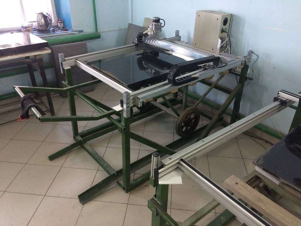

Мойша Степан Опубликовано 13 февраля, 2016 Опубликовано 13 февраля, 2016 вот такой вариант у нас Только подход к ящику управления станка не удобен. Можно его открутить от рамы и поставить справа от станка, повернув дисплеем и кнопками к себе:

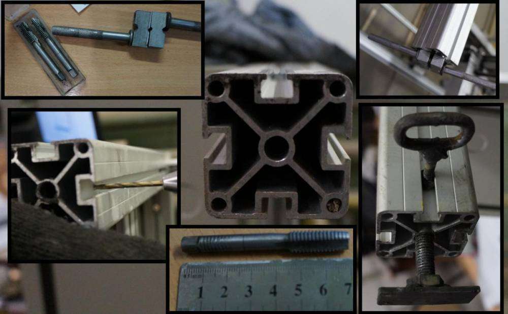

moz Опубликовано 15 февраля, 2016 Опубликовано 15 февраля, 2016 А у меня велосипедные эксцентрики и стойки из проф трубы))....а ну и тележка конечно жеж
Zagoom Опубликовано 15 февраля, 2016 Опубликовано 15 февраля, 2016 @moz, прикольно, простенько, четко. А жесткости хватает, по горизонтали станок не гуляет? Тележка сауновская?
Банщик Опубликовано 15 февраля, 2016 Опубликовано 15 февраля, 2016 На мой взгляд не очень хорошее решение в низком размещении станка.Недостатки:1) На полу пыльнее и грязнее.2) Неудобно обслуживать станок.3) Неудобно следить за процессом гравировки.4) Неудобно на низкой тележке дорабатывать готовый портрет, красить его.5) Можно случайно зацепить станок и повредить его.
Alaverdi48 Опубликовано 15 февраля, 2016 Опубликовано 15 февраля, 2016 Определенно нужно выше. Чтобы удобно было всё делать стоя. А так даже размечать нужно "раком"
moz Опубликовано 15 февраля, 2016 Опубликовано 15 февраля, 2016 тележка моя...дело привычки, работаю уже так лет семь....мне очень удобножесткости хватаетгравировку в рукопашную не дорабатываюпыль, да....но не трудно пропылесосить)с эксцентриками удобно и быстро менять высоту...можно примастырить на любую раму(высокую, низкую)...цена вопроса 100 руб.
Zagoom Опубликовано 15 февраля, 2016 Опубликовано 15 февраля, 2016 Идея эксцентриков мне очень понравилась. Спасибо @moz, за подсказку. А стол да, соглашусь с @Alaverdi48, лучше по выше сделать и по жестче. Ну и вместо тележки подкатной стол чуть ниже уровня основного стола.
