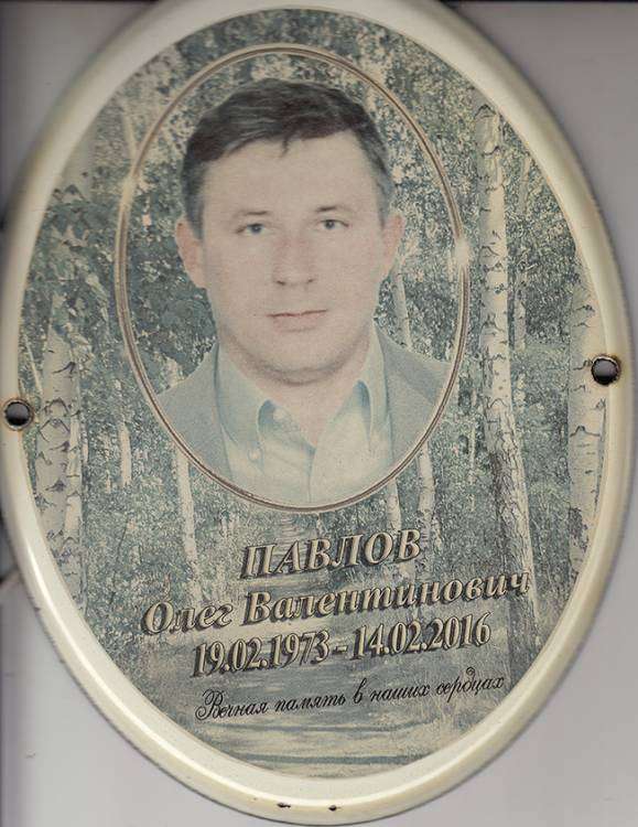

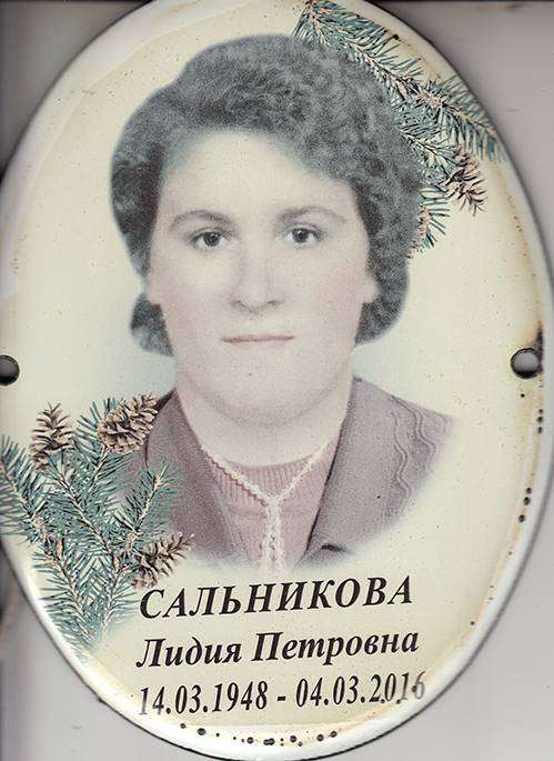

otec2321 Опубликовано 18 марта, 2016 Опубликовано 18 марта, 2016 Добрый день, уважаемые форумчане!проработав год на изготовлении фотокерамики возникла проблема-желтеет эмаль во время обжига. Т.е. эмаль как будто выгарает. Прошлый сезон работали методом нанесения флюсованного лака на изображение и дальнейшего быстрого обжига-проблем не возникало...Решили попробовать методом ламинации. Все бы ничего, но быстрый обжиг, как мы поняли, в этом случае недопустим-выгорают.стали предварительно греть (сушить) заготовки при температуре 300 градусов в печи в течении 6 часов, а далее обжиг при температуре 800 градусов в течении 2 часов (все как рекомендовал производитель оборудования).Первую (пробную) табличку забыли вытащить из печи и она там остывала вместе с печью всю ночь, утром результат был удовлетворительный-глянец есть, цвета сохранились,местами белые точки. Решили что просто передержали в печи-всё таки целую ночь табличка там остывала.Вторую партию достали из печи сразу после обжига. Результат-глянец есть, но места, где был лак, пожелтели-будто лак не выгорел до конца.Третью партию делали всё по той же технологии, но по окончании обжига металокерамику не доставали из печи, а просто открыли дверцу. Результат - все овалы жёлтые и где был лак, и где его не было; цвета выгорели; всё покрылось мелкой белой рябью; эмаль местами прогорела до металла. С чем это связано-не можем понять. Все заготовки были куплены у одного производителя в одно время.Может у кого случалось подобное. Подскажите в чем может быть проблема? И как её решить.На фото изображения третьей партии.
basilok Опубликовано 18 марта, 2016 Опубликовано 18 марта, 2016 Банальный пережог........... Судя по фотографии, лак у Вас имеет какие то включения и считать его уже без флюсовым нельзя. Без флюсовый лак выгорает практически без остатка и каких либо явных следов. Раз Вы работаете без лакирования термопереносом, следовательно что то в переносящем слое Вашей бумаги..........Для кого в первую очередь нужна эта технология???? Конечно же для продающих расходники, они и продвигают эту технологию. Не парьтесь и работайте методом классической деколи.......... 1
