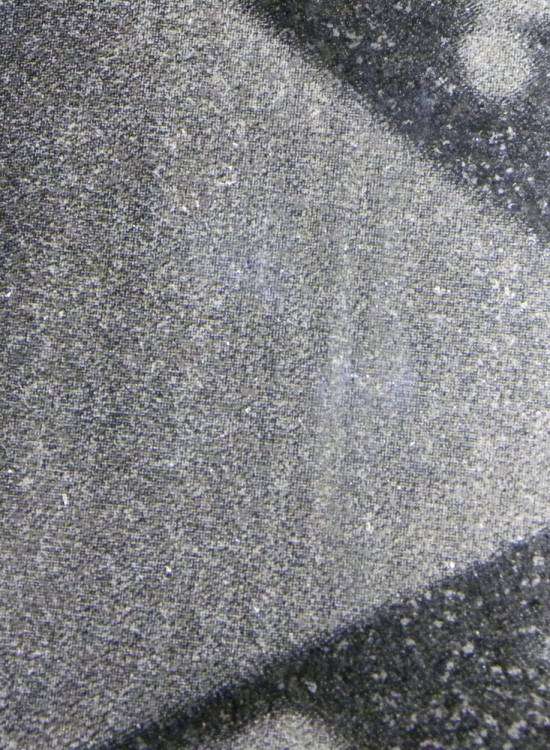

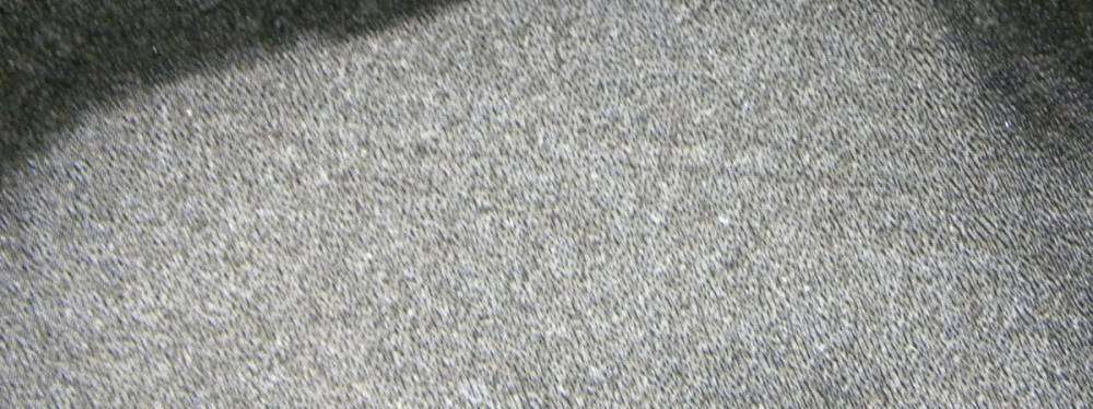

Михалыч63
Вот пример полос про которые говориться.
 У нас 5 станков  и полосы проявляются четырёх  на одном часто  на других изредка. не полосит только большой 2 на 1метр .
Сегодня  Михалыч  укрепил  стол(стандартный) дабы не шатался    полосы к сожалению не пропали..
По муару  на одном станке муар был настроен почти идеально но полосы появлялись... на остальных  он тоже настраивался но не так тщательно и уже подсбился..

Я давно мучаюсь с такой проблемой, проверьте всё таки ремешок в редукторе. Мой станок сейчас у техподдержки на ремонте, пока они ещё выясняют причину. Как будет итог - напишу здесь, может поможет.

Ремень в редукторе   поизносился заказали новые а пока этот  починили и опять поставили  и  сначала полосил потом подтянули  и полосы пропали..

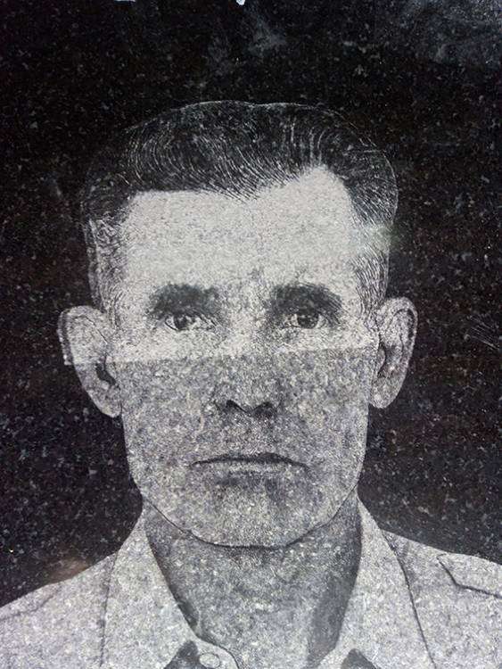

Приветствую форумчан,  вот проблемка при втором проходе сбиваются координаты, в чем может быть дело? размеры те-же плиту не двигали.
Ссылка на комментарий
Поделиться на другие сайты
Нет, это не из той "оперы", Спасибо конечно но насколько я понял г-н Муар применяется в случае если полостность вертикальная и ли горизонтальная.
Сам разобрался, дело в программе было просто переустановил, обновил данные головы и ПО и все, пока нормуль, надолго ли:)

11 час назад, Т15К6 сказал:
@GsG На фото печатает снизу вверх?Почему как бы в гору слева на право?Гон 100 пудов
Печатает сверху  вниз, с верхней левой точки.
