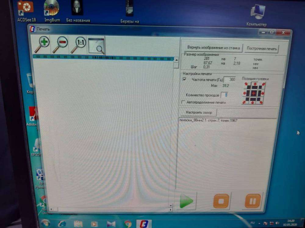

Полоски пробивает на определённом участке зигзаги,а остальные ровно
При чём зигзаги всегда в одном месте
1 минуту назад, Дмитрий Ivanovich сказал:
в разных местах рабочего поля?
было у меня и такое. я стол кривой сварил и станок прикрутил. он пошел винтом. и в одном месте у меня постоянно были проблемы с печатью. несколько лет мучался пока допер до этого. отпустил болты и стало нормально. но у вас скорей всего не это. у вас на полосках через определенное расстояние загрызы?
Сейчас попробую фотографии вставить
