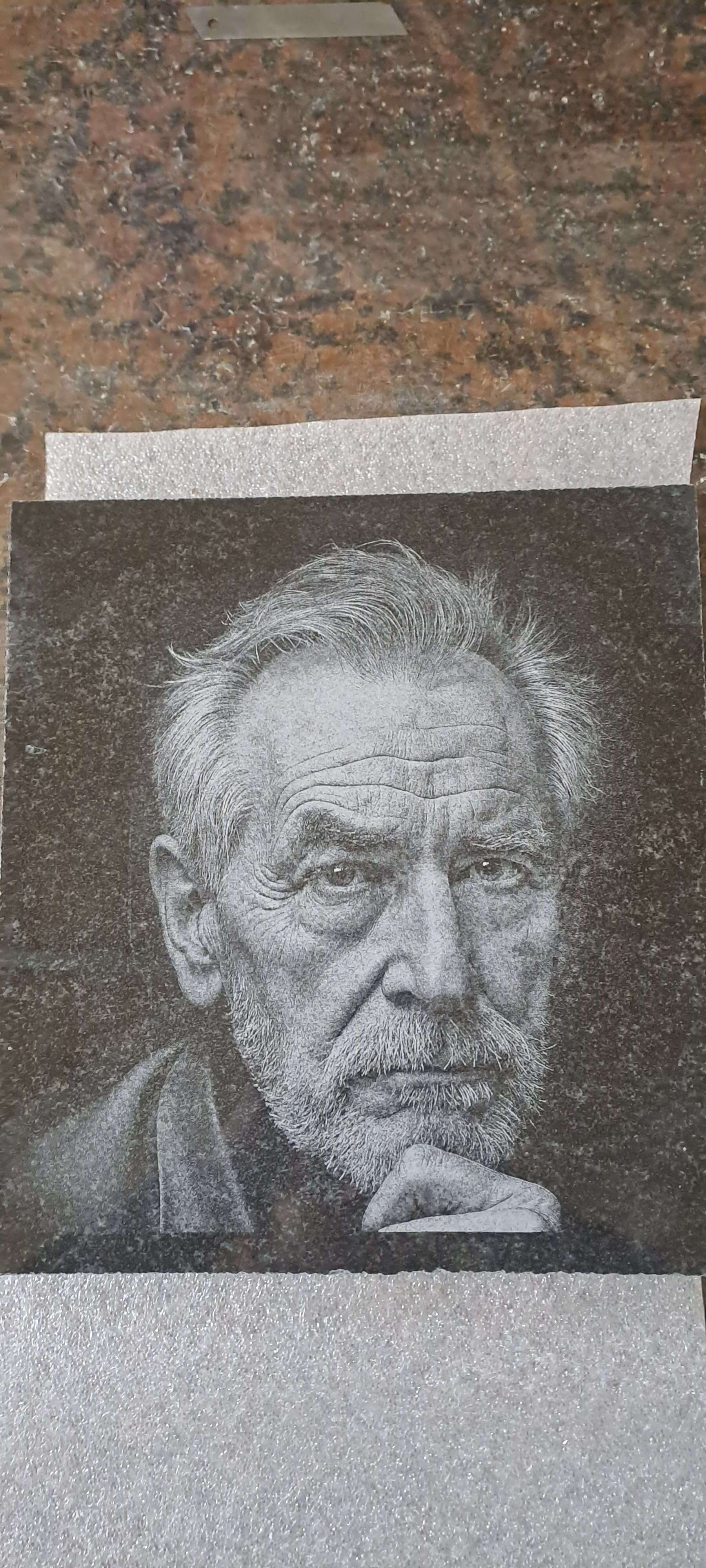

Дмитрий Ivanovich Опубликовано 15 июля, 2023 Опубликовано 15 июля, 2023 В 13.07.2023 в 12:29, abri сказал: Категорически всех приветствую! Может кто сталкивался с проблемой станка Зубр 300М, останавливается во время работы. Станок стал самостоятельно останавливаться во время работы. Иногда после остановки выходит в стартовую точку гравировки (Как будто была отдана команда - Стоп) И в этом случае можно продолжить гравировку с места остановки. А иногда не выходит в стартовую точку после остановки, и при попытке продолжить работу пишет ошибку -Сбой станка, или Соскок с камня. И пока не перезагрузишь станок он не запускается. Подскажите, в чём может быть причина? Как наладить работу без остановок? Посмотри контакты двигателя и драйвера на Х , или кабель надо поменять . Было такое давненько , сейчас и не припомню решение
abri Опубликовано 25 июля, 2023 Опубликовано 25 июля, 2023 (изменено) Поблема решилась, Дело было в проводе оси Х. Развернул кабель и остановок не стало, 5 памятников сделал. Будем менять кабель. Всем спасибо за советы. Изменено 25 июля, 2023 пользователем abri

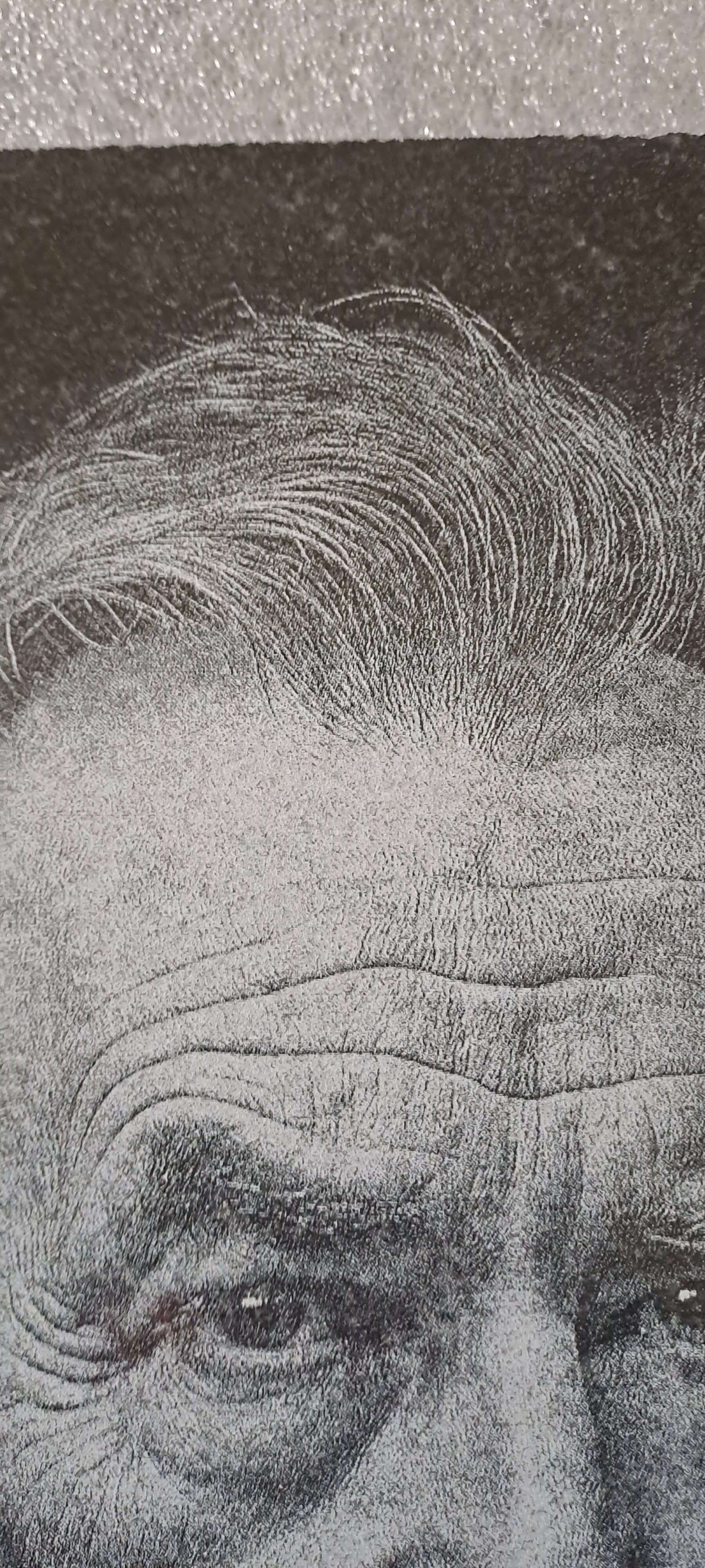

Alexey Viktorovich Опубликовано 25 февраля Опубликовано 25 февраля В 04.04.2016 в 16:37, rtven сказал: Ремень в редукторе поизносился заказали новые а пока этот починили и опять поставили и сначала полосил потом подтянули и полосы пропали.. Всем спасибо за советы!! По зазору у нас он скачет когда стоит на краю плиты.. Ремень который длинный или маленький? сейчас тоже такая проблема, длинный ремень оси Х там где редуктор в общем подтерся я на него думаю, перевернул его другой стороной если будет лучше закажу новый ремень!
rtven Опубликовано 25 февраля Опубликовано 25 февраля (изменено) @Alexey Viktorovich Не помню давно было Изменено 25 февраля пользователем rtven
Alexey Viktorovich Опубликовано 25 февраля Опубликовано 25 февраля В общем это был точно ремень виноват, после переворота ремня полос нет. 1
