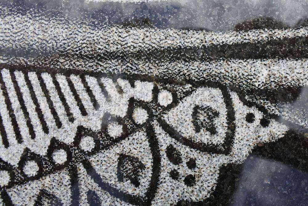

Soaring man Опубликовано 16 мая, 2018 Опубликовано 16 мая, 2018 @Mystery ну если у вас, как говорит уважаемый BOR, изначально идеальный и не сбиваемый градиент, то на вашем станке сможет работать и ребенок) Только вот, всё равно же надо с годами перенастраивать градиент? Как же так чтоб он не сбивался совсем)
древний Опубликовано 16 мая, 2018 Опубликовано 16 мая, 2018 Давайте сначала проживем эти года, а потом будем посмотреть. Пока не сбивается.
Недятел Опубликовано 16 мая, 2018 Опубликовано 16 мая, 2018 Я последнее время в общем-то и не пишу, надоело что-то объяснять и доказывать, но тут типа тема "не проходите мимо"...))) Хоть Платон мне и друг, но истина дороже....)) Господин Soaring man, вы с точки зрения механики и электроники несете вздор. И я это объясню, чтобы не быть голословным. 1. В идеале точка должна быть напротив точки, только этот факт говорит о правильной работе механики и электроники. Если точки гуляют, это не есть гуд, особенно при повторных проходах, разбитая точка картинку мылит. Но тут не только от механики зависит, но и от баллистики головки. На разном градиенте разная начальная скорость, отсюда смещение... В вашем случае я вижу желание выдать собственные недоработки в станке за так типа задумано.... Смешно и некрасиво... 2.Есть, конечно, определённые техники, когда смещение делается специально, но случай не ваш. Это видно из картинки. На ваших картинках смещение плавающее ( волнообразное) можно было бы принять за шахматку, а нее ... не она....на шахматке смещение в пол точки, а не в одну четверть ....)) . Применение технологии BiT AST тоже нет, да и навряд ли вы даже знаете что это....)) хотя тема интересная, иногда картинку улучшает... но не всегда (для тех кто не в курсе, данная технология позволяет с помощью смещения точек наложить еще одну картинку, усилить контур, проявить слабые детали, наложить тени) ... не ваш случай, это я говорю, как человек первый применивший данную технологию в станкостроении...) 3. Не мерьтесь причиндалами, рассудить чей станок лучше может только время, и применяемые технологии... ))) Препирание с конкурентами хорошо только в одном случае: поделиться опытом, узнать что-нибудь новое, для того, чтобы улучшить своё детище. В вашем случае тупое стремление продвинуть свой недоработанный станок. Исправляйте ошибки, пишите правду, перспективы у вас хорошие. 2
Soaring man Опубликовано 16 мая, 2018 Опубликовано 16 мая, 2018 2 часа назад, Недятел сказал: 1. В идеале точка должна быть напротив точки, только этот факт говорит о правильной работе механики и электроники. Если точки гуляют, это не есть гуд, особенно при повторных проходах, разбитая точка картинку мылит. Но тут не только от механики зависит, но и от баллистики головки. На разном градиенте разная начальная скорость, отсюда смещение... В вашем случае я вижу желание выдать собственные недоработки в станке за так типа задумано.... Смешно и некрасиво... Как понять "собственные" недоработки? Вы наверно думаете что сказали что-то очень умное, но не подумали, что я мог поставить такие настройки схемы гравировки, чтоб точки пробивались не в линейку, а сотами. И где покажите вы там видите размазанные точки? И это при 8-и проходах на лице. 2 часа назад, Недятел сказал: Препирание с конкурентами хорошо только в одном случае: поделиться опытом Я пользователь станков, а не продавец, и увы, не создатель тоже. Иначе разве смогли бы вы мне сказать что я любитель? 2 часа назад, Недятел сказал: В вашем случае тупое стремление продвинуть свой недоработанный станок. Обоснуйте то, что пишете. Вы работали за радиановскими станками, чтоб писать о них такое? 2 часа назад, Недятел сказал: Исправляйте ошибки, пишите правду, перспективы у вас хорошие. Дай Бог остальным перспективу догнать уровень радиановских станков. Мне наверно стоит пригласить в тему человека, который уже много лет пользует их станки, чтоб он вынудил помолчать таких умных как вы.

Soaring man Опубликовано 16 мая, 2018 Опубликовано 16 мая, 2018 @Mystery в общем походил я по фирме с фонариком и лупой, поглядел - и там где два прохода, если сплошной белый - сетка перебивается в однородную массу. Не знаю хорошо ли это с механической точки зрения, но как по мне, то выглядит это красивее. С другой стороны, наверно ваша "аккуратная" сеточка позволит даже посреди многократно пробитого белого пробить четкий тонкий пиксельный волосок. У меня его скорее всего понадгрызает. Интересно, у вас сохранился бы такой волосок и после 8-и проходов максимальной силой удара? И, давайте чуть отвлечемся от негатива

Soaring man Опубликовано 16 мая, 2018 Опубликовано 16 мая, 2018 Короче по-ходу до меня дошло. Сетку-то у вас чтоб увидеть это надо на портрет смотреть в упор. Так, с расстояния её-то не видно. Так же?) И может сетка это не так уж и плохо? Ну, типа, станок аккуратно бьет, может не съедать мелкие детали на белом фоне. А если делать много проходов? Останутся детали? Сетки-то уже не будет. Я пригляделся к фотке с крестом - вроде нет её там)) Короче нормальный у вас станок, не намного хуже радиановского)) Ждем теперь ответ алмаза)
Soaring man Опубликовано 17 мая, 2018 Опубликовано 17 мая, 2018 Я ещё вспомнил, я залазил во внутренние настройки головки станков и везде сильно накрутил нижний и верхний порог силы удара. Вчера смотрел, у меня на белых областях в 8 проходов пробито реально глубоко. И базальт в один проход пробивает довольно глубоко. Может по этому и нет сетки?) Тем не менее и с такой силой удара станок все красиво набивает.

Mystery Опубликовано 17 мая, 2018 Автор Опубликовано 17 мая, 2018 49 минут назад, Soaring man сказал: технологии в станке по улучшению ретуши) А зачем улучшать и без того хорошую ретушь? Она (технология) используется только при размытых и нечетких картинках. У вас же ретушь была отличная. Не чего было справлять. 49 минут назад, Soaring man сказал: радиан мне больше нравится. Как по мне, там больше объёма, живости Живости - да, в разы больше в строчках.
Soaring man Опубликовано 17 мая, 2018 Опубликовано 17 мая, 2018 @Mystery а у вас есть возможность выбрать расположение точек не в линейку а как-то иначе?
