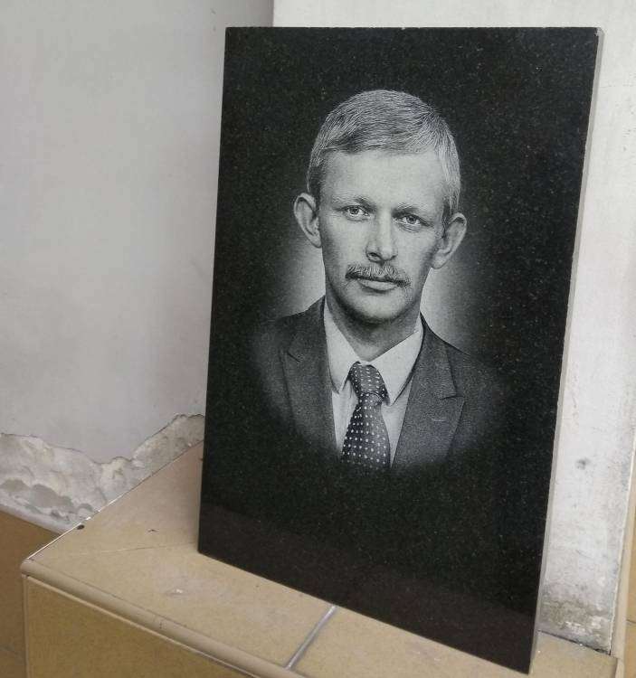

Мои фотки готовы. Пока жду ваших..)

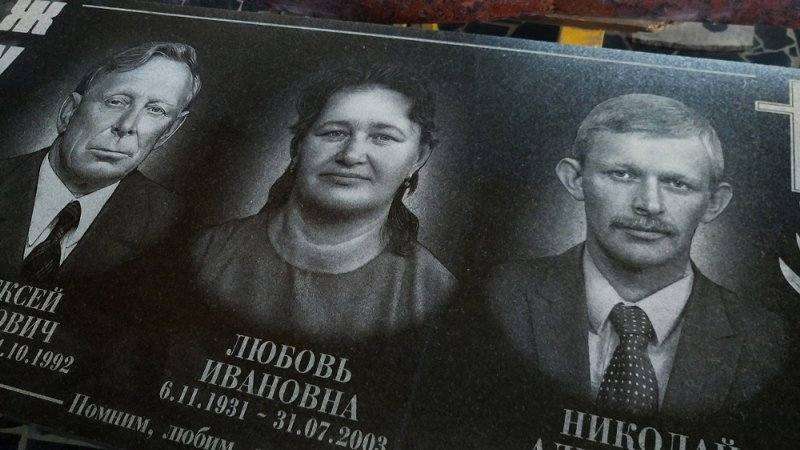

В 09.05.2018 в 16:12, Soaring man сказал:
что у вас, они давно ещё хотели сделать (секторная набивка, объекты), но что-то у них не ладится с этим)
Рано или поздно - сделают. Математики конечно же подороже программистов и инженеров обойдутся, однако приличного уровня конторы могут себе это позволить.
Вот общее фото
И макро.

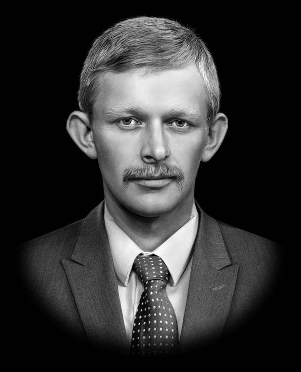

Отлично. Вышло лучше, чем я ожидал. Но у меня ощущение что перебор с контрастом, ретушь у меня слегка темнее вроде, а тени вроде чуть светлее.
Хотя фото макро темнее чем то другое

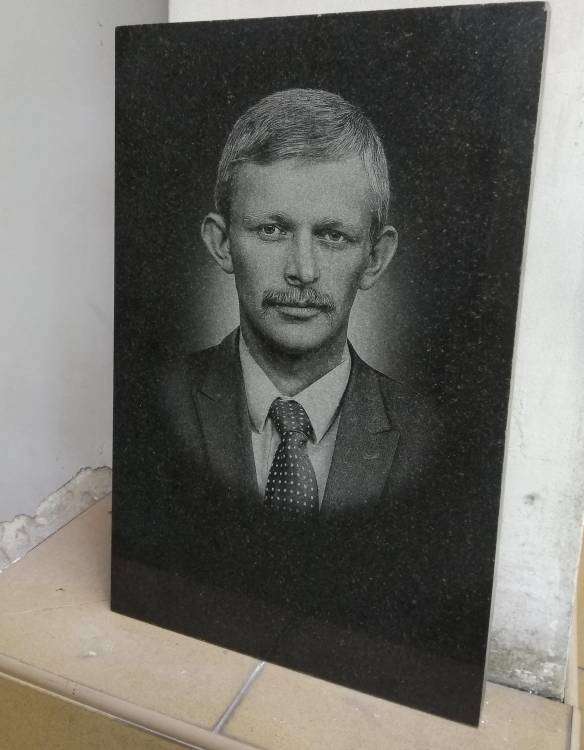

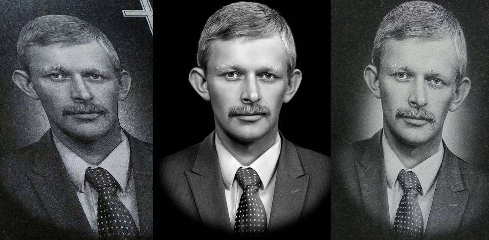

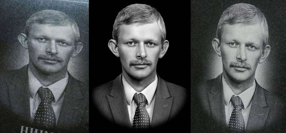

Вот что у меня вышло.
Вот ещё, чтоб лучше было видно.
И Алексей Петрович заодно)
Алексея ретушь скинул вам, будет желание тоже можете набить. Он более ярко выраженный для гравировки, как по мне.

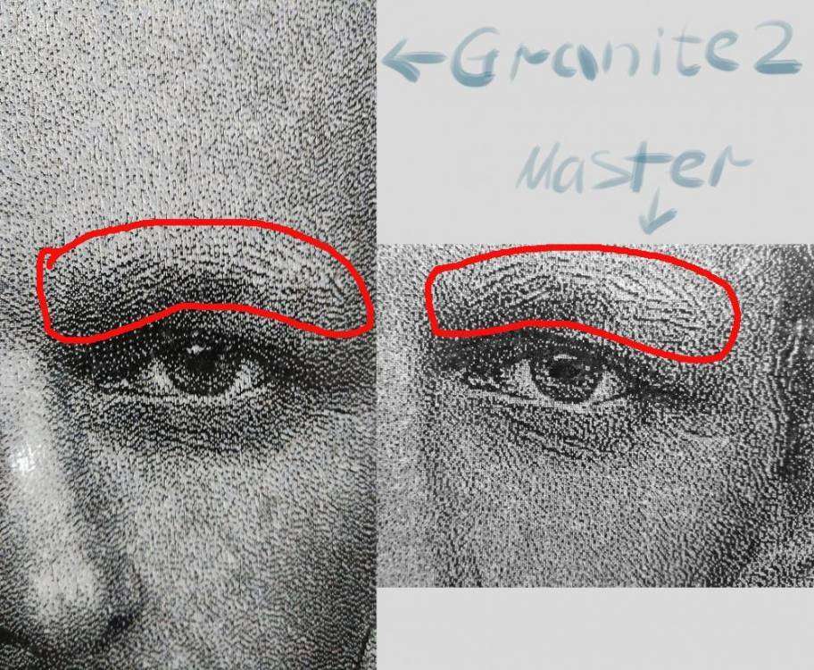

@Mystery КСТАТИ. Я бил в 78,15 DPI (30,77). А вы как решили бить?
Сразу уточню, что я не за компанию Радиан, а за правду.

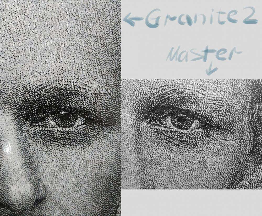

Теперь сравним макро.
На вашем снимке при увеличении файла просматривается сетка из точек от иголки. У "гранитов" такого нет, у них белый - однородный, без сетки, и черный более естественный, хаотичный, не так видно что работала машина, как на мастере.
И оттенки на мой взгляд "гранит" передал более глубоко. Особенно белые цвета. Ваш вариант мне кажется более плоским. Возможно и фото/камень тут сыграли роль.
Я это не утверждаю, это просто мои наблюдения.
Ваш станок очень даже достойно справился, но, возможно, ваша головка после модернизации не стала "лучше, чем у всех остальных"(с). Радиан тоже неплохую головку сварганили в 2015-м
Если на макро у меня ощущение что белого не хватило, то на общем снимке мне почему-то наоборот кажется портрет пересветленным. Видимо особенности фотика..
И опять-таки, лично у меня ощущение что "гранит" более правильно передал оттенки.
Готов выслушать другие мнения по этому поводу.
да, на снимках выше слева "гранит 2", справа "мастер"
 сетка на "мастере" заметна, но на "граните" видна строчность (на макро)...отчётливо видно что голова "шла" не как обычно, от макушки к низу...а портрет был повёрнут на 90 градусов....как обычно и делают на горизонтах.
4 часа назад, Soaring man сказал:
На белом сетка просматривается, по тому что я уровень белого не перебил в мясо, а добился нормального градиента где точка соприкасается с точной (не налазит одна на другую как у вас). Обратите внимание на макро-фото. На носу у вас практически не видно чёрных точек, а это значит вы потеряли в градиенте в светлых тонах. На макро глаза (где фото сравнения) видно, что наименьшая точка у нас мельче чем у вас и соответственно вы проиграли в тенях. Обратите внимание на пиджак, воротник на нашем портрете вышел более чётким, а у вас он какой-то размытый. На нашем портрете чётко видно структуру пиджака, а у вас она потерялась.
Как результат обратите внимание на брови, морщины и волосы, у вас меньше детализация чем у нас. У вас часть волосинок брови съело, а морщины не так отчётливо видно.

Да, камень у нас намного серее, что видно в зрачке на макро и это тоже повлияло на тени в общем фото.
Мы специально сделали одну фотку в процессе печати (разве она тёмная и там не хватает белого?) и вторую полностью всего портрета под разными углами.

на портрете видны полосы, от механики...
5 часов назад, МигельАнгело сказал:
Да, легкая строчность (короткие хаотичные линии) пробивают головки, на которые радиан ставят мембраны с более сильным ударом, из последней закупленной партии. Это на станке, который мы последний у них брали. На других станках этой строчности нету.
4 часа назад, Mystery сказал:
У радиан нет сетки и на темных местах. И точки там не налазят друг на друга, просто радиан пробивает чисто, без сетки.
А у вас скорее всего если и в мясо перебивать сильным ударом то микро сетка останется.

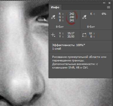

На носу где нету точек яркость выше 220-230, а я настроил чтоб такую яркость пробивало белым/практически полностью белым.
что-то я ничего такого не увидел
5 часов назад, Mystery сказал:
Обратите внимание что я бил с разрешением 30.77 (78,15) а вы - 33 (83,8).
Если бы я бил в 83,8 (точнее у меня это 84,67) у меня тоже детализация была бы выше. Когда я бил 78.15 и 84,67 то детализация заметно отличалась.
А вы всё-таки выбрали бить в 33, а не в 29. Можете ещё, если будет желание, для сравнения детализации набить пожилого мужчину с разрешением 29, ретушь которого я вам уже скидывал.
Опять-таки, во-первых у вас разрешение выше, во вторых на самой ретуши брови не на столько ярко выраженные. У вас тень от волосинок на мой взгляд более темная чем на ретуши.

6 часов назад, Mystery сказал:
но макро всё показало
лично мне макро показало что у меня больше объема. Строчность то меньшее зло чем сетка из точек)) И на других станках меньшего размера строчности нет (могу запросто доказать это)
Нет, там по-моему наоборот белого больше чем надо. Но фотка почему-то отличается от макро по белому.
Вот фото сделанное немного под другим углом, хоть и менее качественное, но на нём видно что портрет не плоский.
Вот это фото уже лучше, и гораздо ближе к макро чем те остальные.

ИТОГО:
Детализация: у вас на бровях и на костюме детализация выше, но у вас и разрешение ощутимо выше. Чтоб решить этот момент вам стоит пробить кусочек с макро и кусочек костюма в разрешении 29.
- Тени на переносице у вас слегка потерялись. У радиан возможно слегка потерялись черные точки на бликах на переносице.
- На радиан на макро лично я вижу ощутимо больше объема. Глубже тени на переносице, ярче блики. Ваш вариант макро более плоский. Пусть люди ещё посмотрят и скажут как видят они.
- При макро у вас видна микро сетка от иголки. У радиан на новых головках прослеживается легкая строчность.
- Если смотреть с метра-двух и не учитывать сетку при макро и что у вас выше разрешение, то, портреты примерно на одном уровне. У меня более выраженный объем, у вас лучше детализация.
- ЦЕНА. У вас ощутимо ниже. Но скорее всего у радиан более дорогие комплектующие.
