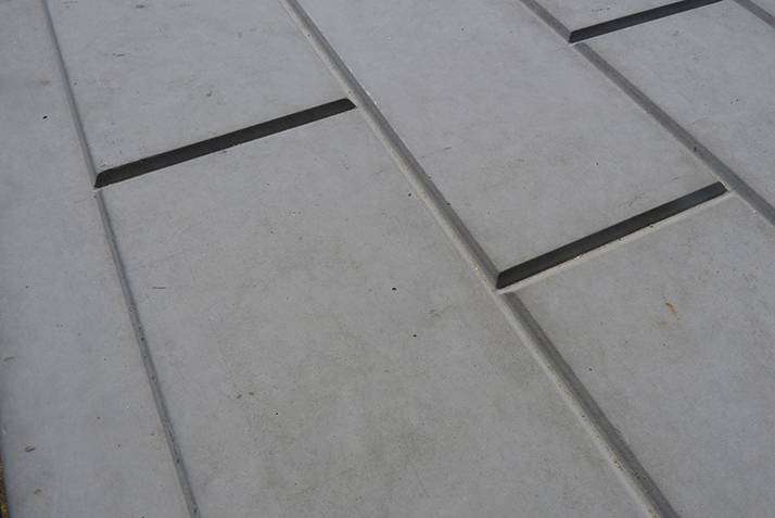

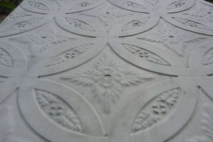

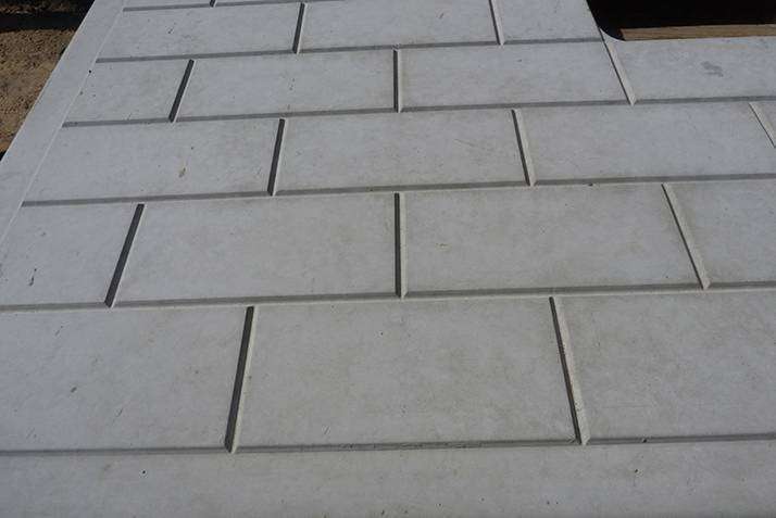

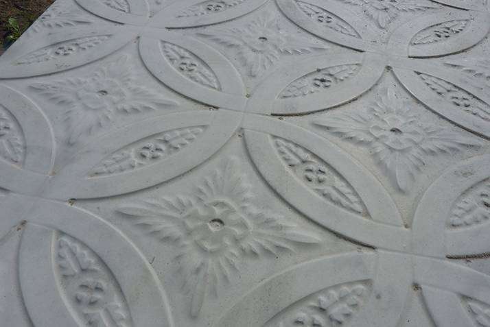

Дмитрий Ivanovich Опубликовано 21 мая, 2016 Автор Опубликовано 21 мая, 2016 не знаю видна ли разница на фото , но результат хотелось бы получить такой , как плита с узорами это зависит только от формы ( у меня по моему из стекловолокна) или от состава бетона ,или от технологии заливки ? VAZ , извини что в твоей теме , может это и на тебе положительно отразится
Руслан Опубликовано 21 мая, 2016 Опубликовано 21 мая, 2016 Я правильно понял что у тебя нет форм от ВАЗа ? И формы у тебя из стекловолокна ? Фотографии не передают сути твоего вопроса.Можно только гадать о разнице . Кстати вибростол у тебя есть и форма работает на вибростоле ?
Дмитрий Ivanovich Опубликовано 22 мая, 2016 Автор Опубликовано 22 мая, 2016 @Руслан , правильно понял , к сожалению вибростола нет , есть перфоратор но суть вопроса остаётся услышал пока только одно мнение ,что из-за формы , но может дело в составе раствора или ещё от чего -то зависит , просмотрел фото у VAZa готовых плит у него тоже матовые немного с цементными разводами , дело возможно не только в материале самой формы , а всё же в каких-то добавках ?
