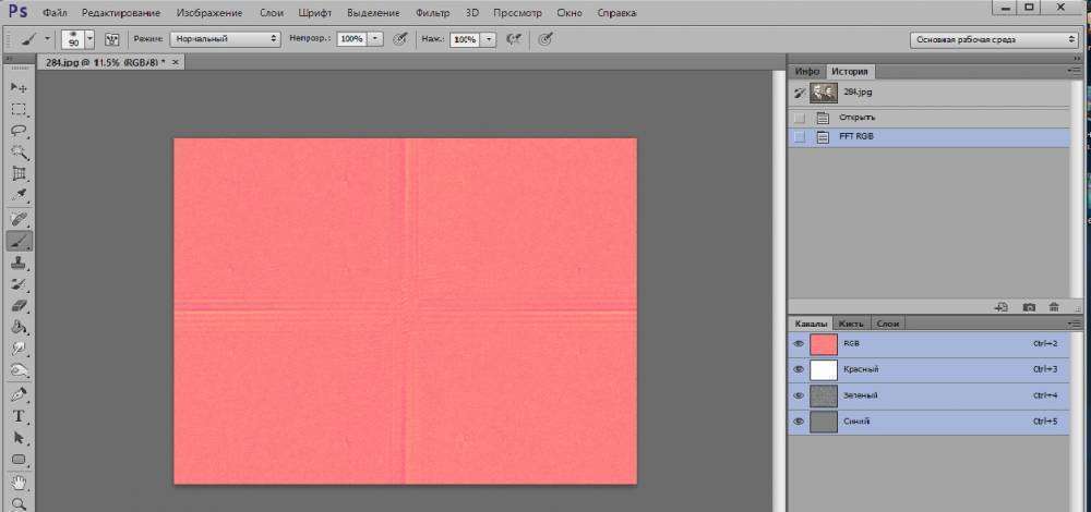

PainteR888 Опубликовано 14 декабря, 2016 Опубликовано 14 декабря, 2016 Опять нужна помощь. Пришлось установить на комп вин 10. Перестал работать FFT фильтр. Мне срочно нужно убрать тиснение с фотографии. Кому не сложно обработайте пожалуйста через свой фильтр.Буду очень благодарна.
Soaring man Опубликовано 14 декабря, 2016 Опубликовано 14 декабря, 2016 9 минут назад, PainteR888 сказал: Пришлось установить на комп вин 10. Перестал работать FFT фильтр. не зря я отказался обновиться до десятки)
PainteR888 Опубликовано 14 декабря, 2016 Опубликовано 14 декабря, 2016 Не винда, а кошмар. Но мой сумасшедший ноут не хочет семёрку. Три раза пытались силой поставить,вылетает.
PainteR888 Опубликовано 14 декабря, 2016 Опубликовано 14 декабря, 2016 Вот такая беда с фильтром. Уже пробовала другие ставить не помогает. В итоге выдаёт мне белый лист.
Яшa Опубликовано 14 декабря, 2016 Опубликовано 14 декабря, 2016 Проблема не в фильтре, а в методе получения изображения. Это или фотографии фотографии, причем очень плохая или сканировали на что-то несусветное. Или при сохранении после сканирования настройки сжатия выставили такие, что ничего не видно. Этот фильтр определяет повторяющиеся элементы изображение (раппорт). Тиснение (регулярное) как раз и имеет такой рапорт. Так получилось, что эта фотка как раз имеет раппорт и должна отлично обрабатываться, но к сожалению, из-за плохого сканирования фильтр не "видит" повторения. 1
Фед Опубликовано 14 декабря, 2016 Опубликовано 14 декабря, 2016 56 минут назад, PainteR888 сказал: Вот такая беда с фильтром. Уже пробовала другие ставить не помогает. В итоге выдаёт мне белый лист. Такое происходит когда очень большой размер изображения, попробуйте уменьшить разрешение или размер 1
Яшa Опубликовано 14 декабря, 2016 Опубликовано 14 декабря, 2016 11 минуту назад, Фед сказал: Такое происходит когда очень большой размер изображения, попробуйте уменьшить разрешение или размер Такое происходит, когда фильтр не видит регулярности. Размер файла - это лишь одна из многих возможных причин.
PainteR888 Опубликовано 14 декабря, 2016 Опубликовано 14 декабря, 2016 @Фед Вы мой спаситель))) Спасибо огромное!!!. Странно раньше не сталкивалась с такой бедой, думала проблема в несовместимости.
Фед Опубликовано 14 декабря, 2016 Опубликовано 14 декабря, 2016 1 час назад, PainteR888 сказал: Не винда, а кошмар. Но мой сумасшедший ноут не хочет семёрку. Три раза пытались силой поставить,вылетает.
PainteR888 Опубликовано 14 декабря, 2016 Опубликовано 14 декабря, 2016 Всем огромное спасибо. Попробовала уменьшить расширение фотографии помогло. Всё работает без проблем. @Федвам признательна за совет, и фото. У вас немного лучше вышло убрать тиснение, чем у меня. Я редко пользуюсь этим фильтром, так что не всегда с первого раза выходит нормально, ещё не наловчилась.
