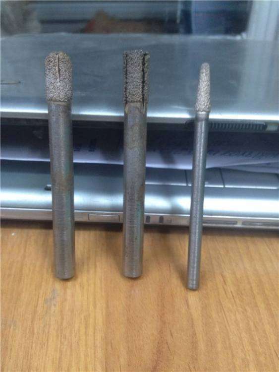

Я пользуюсь такими, режу все...
#1.        по 20-15 мм за проход
#2-3.     Как получистовые
#4     ею в основном чистовая

Да, я тоже пользую такие.
#1.        по 20-15 мм в глубину и 15мм ( пол диаметра) на проход.
Таким боченком гораздо быстрее массу снимает, только обороты делаю 6000 для габра.
 Если можно, можно прайс.

15 часов назад, Сергей-ЧПУ сказал:
Не понял.По 2 см за проход ...да ну ...

Почему да ну?
Нормальные люди покупают станок и работают, а я не нормальный: я их делаю сам, и делаю так как я хочу.
Да и инструмент, #1-боченок , так он...зверь. пробовал его на 12-18000 оборотов так сгорает даже при небольших подачах. А вот 6000- самое то.
У нормальных людей шпинделя от 8 тыс об. А профессиональные типа прусиане от    0.  и мощность 10кВт. В общем все по другому.
Скоростное и силовое фрезерование.
Силовое-черновая, скоростное-чистовая.
Это не я один умный, КАЛУГА тоже где-то роликами фаску катал.

1 час назад, Сергей-ЧПУ сказал:
Почему да ну?
По тому ,что я про прорезание говорил ,а не про торцевой проход.

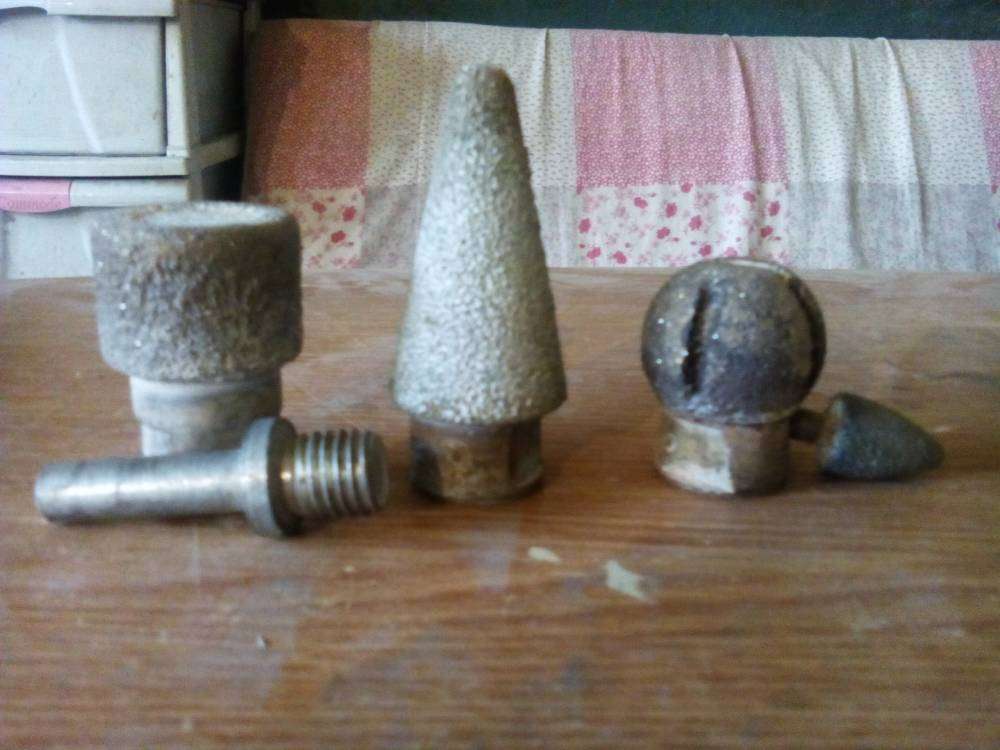

В своё время не стал у них фрезы брать на пробу-дорого, майдан и предоплата, хотя хвалят многие, да и бочёнок нужен был до трясучки, выкрутился китайцами за полторы копейки за десяток и согнув пару фрез в дугу плюс пару сжёг напроч на кварце.

@Анфим я тоже нифига не пойму они фаски что ли снимают фрезером? какие то фрезы широкие показывают
