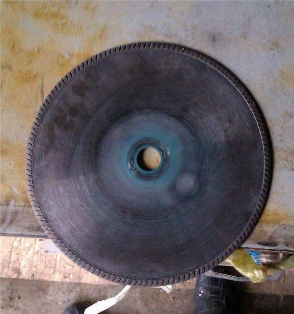

Диск SENKYO Spartan фото:
Из плюсов: большой ресурс, хорошо режет плотный гранит. ПОдходит для заглажки гребёнок после пропилов, деревьев и т.д.
Из минусов: плоский корпус без дополнительного охлаждения, диску нехватает охлаждения при зарезании на глубину, пока холодный режет нормально, чуть зарезался глубже или чуть теранул корпусом по граниту (что приводит к нагреву диска) начинает плеваться окалиной. У меня срабатывался только на половину а потом работать невозможно. Делал небольшой тюнинг, на корпусе диском по металу резал неглубокие насечки чтоб уменьшить силу трения на фото ниже, после чего диск прошол ещё 20 камней.
Резал только Карельский гранит.

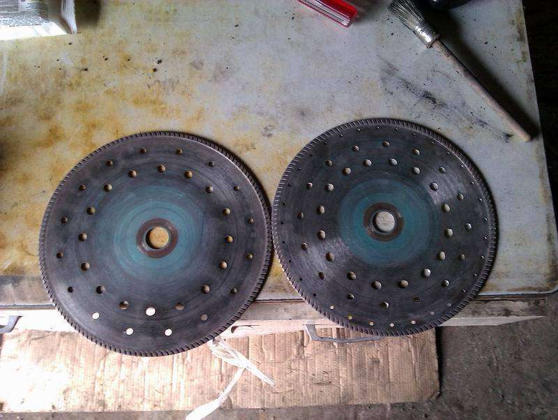

Диск Схид-Диамант фото бу шного диска:
Из минусов: меня не устроила производтельность и нехватка доп охлаждения, резать на сухую можно но часто нужно чистить.
Из плюсов: хорошая алмазная напайка, пробовал резать с водой, входит в камень как в масло (ИМХО диск не сухорез а для резьбы только с водой).
Тоже делал тюнинг, помогает примерно на 50%, фото:
Резал Украинский буки.

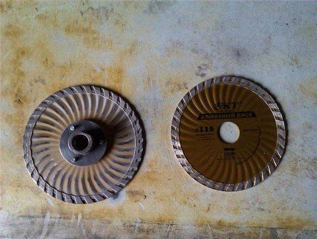

Из маленьких понравились диски фирмы КТ фото:
Я их сам сажаю на флянец:
Хорошо режут Украинский буки и нормально Карельский гранит но доконца недоживают, зато недорого примерно 140р.
