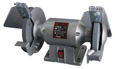

Kasper Опубликовано 29 марта, 2013 Опубликовано 29 марта, 2013 Для чистки засаленых и подгоревших дисков советую разариться на точило по металу, вещь очень нужная по крайней мере я не пожалел о потраченых деньгах. Пользваться так: включаем болгарку с диском и точило, подносим диск к точилу так чтобы их окружные движения были навстречу. Саша что это за чудо-точило ?
Саша Опубликовано 30 марта, 2013 Опубликовано 30 марта, 2013 никакого чуда, в любом магазине инструмента есть У меня не как на фото, брал Прораба по моему, под 20й диаметр наждачного круга, за всё время работы круги только стёрлись, надобы поменять на новые... 1
Kasper Опубликовано 30 марта, 2013 Опубликовано 30 марта, 2013 Благодарю Саша , а если зачистным-шлифовальными по металлу, абразив, не то?
Саша Опубликовано 31 марта, 2013 Опубликовано 31 марта, 2013 нет ну если нехочешь деньги тратить на точило то лучше возьми шарошку по металу для болгарки, но зачистным диском это экстримально
