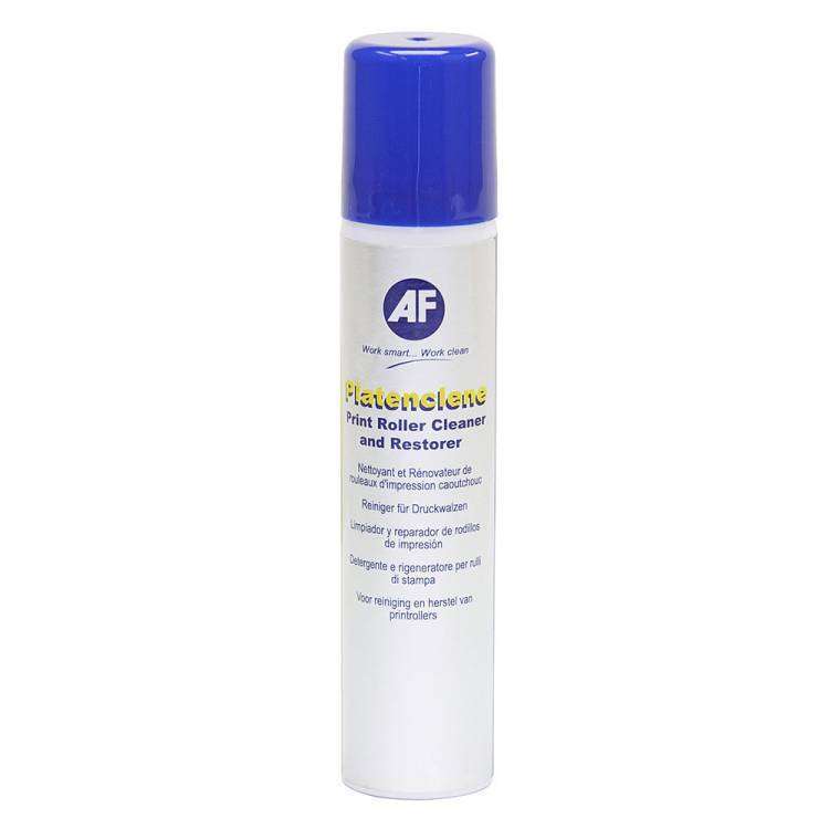

Ролик мог высохнуть, я уже давно листы рукой толкаю.. Попробуй когда бумагу захватывает рукой помоч.. Всех с Днём Победы!!!
Рукой толкаешь?
Очиститель резиновых валов купи, полезнейшая вещь.
