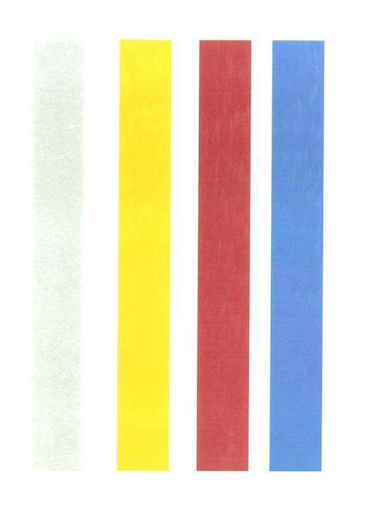

Igor53546 Опубликовано 11 сентября, 2018 Опубликовано 11 сентября, 2018 Добрый день, нужна помощь ,принтеру 4 месяца, при печати 100% Bk печатает светло серую плашку, в чем может быть дело?

mumzes Опубликовано 12 сентября, 2018 Опубликовано 12 сентября, 2018 шнек подмеса черного тонера замените.
Igor53546 Опубликовано 28 сентября, 2018 Опубликовано 28 сентября, 2018 Проблему решил, банально не проворачивалась туба с черным тонером.
basilok Опубликовано 28 сентября, 2018 Опубликовано 28 сентября, 2018 5 часов назад, Igor53546 сказал: Проблему решил, банально не проворачивалась туба с черным тонером. Сам решал проблему или фирма???? Банальное не проворачивание - это слова. Как правило в большинстве случаях это происходит из-за того, что забивается тонеро провод идущий в драм от тонера приемника и в большинстве случаях это происходит с повреждением шнека. Думаю mumzes как раз это и имел в виду. Устраняется только разборкой аппарата. А проплешины ,при печати , устранил???

basilok Опубликовано 28 сентября, 2018 Опубликовано 28 сентября, 2018 Ты сам уже ответил на свою возникшую проблему. Плюс , затем сделать подкачку тонера. Я уже писал на этом форуме про этот косяк и что его хорошо видно на шубе магнитного вала. И такое часто бывает и на совершенно новых принтерах.
Igor53546 Опубликовано 2 октября, 2018 Опубликовано 2 октября, 2018 Да решал сам, работы много , а у РеалФото инжинер в отпуске. Да и эти проплешины были с самого начала эксплуатации аппарата, РеалФото сказали сделайте подкачку тонера и больше дельных советов не было. Я уже понял что нужно добавить девелопер, только куда и сколько сыпать?
basilok Опубликовано 2 октября, 2018 Опубликовано 2 октября, 2018 В драм и засыпаешь. Снимаешь тонероприемник на драме и в отверстие засыпаешь. Лучше драм разобрать и смотреть на шубу на магнитном вале, досыпать по десертной ложке, до тех пор пока не исчезнут проплешины на магнитном вале. Их хорошо видно под определенным углом просмотра.После каждой ложки прокручивать магнитный вал оборотов 60-80, для равномерного размешивания девелопера. Затем, когда проплешины исчезнут, собрать драм и сделать аппаратно пару подкачек тонера. Какой можно досыпать девелопер, что бы не кормить фирмы, тут я уже писал. 1
