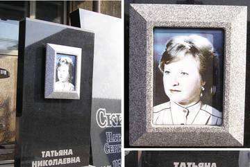

Greatstone Опубликовано 27 сентября, 2016 Опубликовано 27 сентября, 2016 Если керамика Итальянская то она стоит в районе десятки (большая). То чё рамку не сделать? Обходится тыщ в 5 (30х40) Я делал пару раз из двойки . Одну из Блю Перл другую просто из Габрушки и обе смотрелись не плохо. Жаль только не за фотал ((((

Greatstone Опубликовано 27 сентября, 2016 Опубликовано 27 сентября, 2016 На сером вообще отлично. И сама идея клёвая!

Дмитрий Ivanovich Опубликовано 27 сентября, 2016 Опубликовано 27 сентября, 2016 9 часов назад, Руслан сказал: в одной из тем я видел рамки из гранита.. это не рамки врезка в камень
Руслан Опубликовано 27 сентября, 2016 Опубликовано 27 сентября, 2016 И после врезки он изменил цвет)))) Это именно рамки. Но помимо рамок есть и врезка, так называемый галатей или фасет, проще говоря фигурная рамка. И если ты это освоишь,то твои трудозатраты по оформлению старых памятников будут как минимум рентабельны и как максимум профессиональны. А пока это копеешный и одноразовый труд. Хотя конечно ты можешь брать за это десятку, но делая так-ты всё таки не до конца профессионален,так как не можешь предоставить такую услугу. Осваивай и радуй нас успехами. ИМХО.
Дмитрий Ivanovich Опубликовано 28 сентября, 2016 Опубликовано 28 сентября, 2016 3 часа назад, Руслан сказал: И после врезки он изменил цвет)))) Это именно рамки. Но помимо рамок есть и врезка, так называемый галатей или фасет, проще говоря фигурная рамка. И если ты это освоишь,то твои трудозатраты по оформлению старых памятников будут как минимум рентабельны и как максимум профессиональны. А пока это копеешный и одноразовый труд. Хотя конечно ты можешь брать за это десятку, но делая так-ты всё таки не до конца профессионален,так как не можешь предоставить такую услугу. Осваивай и радуй нас успехами. ИМХО. такая же врезка , только в камень меньшего размера , затем врезанный и закреплённый на стеле , использует камень толщиной 3-5см рамка подразумевается для этой темы , абсолютно другая , где тебе не надо махать болгарином , а просто накладывается сверху и приклеивается Рамка овал "30*40". Внутренний размер сделали 29,5 * 39,5 см. чтобы можно было накрывать вставленные в мрамор овалы 30*40 закрывая швы. Ширина ребра 3 см. Высота 1,5 см. Фотографировал на стелле 120*60*8 см. вот рамка
Руслан Опубликовано 28 сентября, 2016 Опубликовано 28 сентября, 2016 Это литье мраморное ? Извини,но это полный залипон. Дешевый и непрактичный сегмент рынка. Делать такое- это как на мраморе портреты рисовать. Работа без будущего... на отцепитесь . Ибо эта рамка: - трескается в течении сезона - за неполный год становится из белой,желтоватой.А через два начинает становится желто-грязной.
