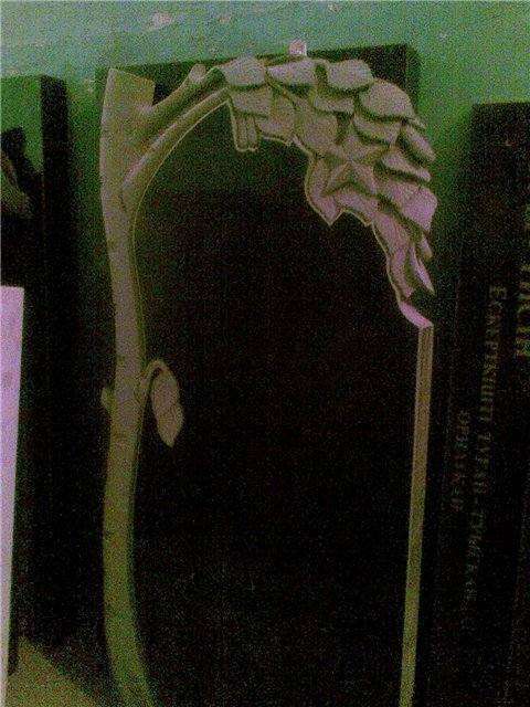

караганда Опубликовано 7 апреля, 2010 Автор Опубликовано 7 апреля, 2010 закончил ангелочка. что скажут мастера вариант березки, звездочку клиент заказал
p@inter Опубликовано 7 апреля, 2010 Опубликовано 7 апреля, 2010 Ангелочек хороший, сделано толково.............единственное что мне не нравится, слишком взрослое лицо, нижняя часть замасивнаянемного.нос. губы и челюсть сделай поменьше и понежнее и будет супер.............

караганда Опубликовано 8 апреля, 2010 Автор Опубликовано 8 апреля, 2010 след от закола скалываю следущим, вроде получается.мне и самому что-то в морде лица не нравится, да и размерчик маленький по заказу. личико см. 10-12. обязательно учту советы
