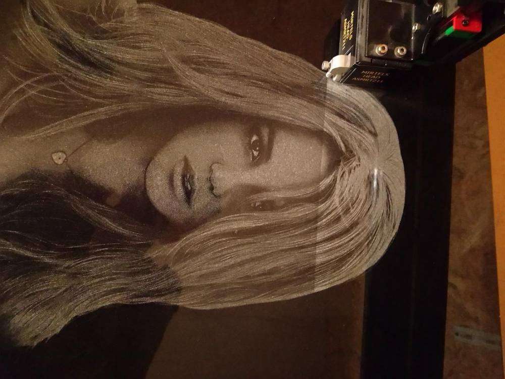

bobo bobo Опубликовано 18 января, 2018 Опубликовано 18 января, 2018 Maputo дпи это пиксель на дюйм, может вы подумали на сантиметр. Конкретно этой нету, но кой чего нашел Это буки , разрешение 82 дпи А это месняк, но разрешение 72 или 74,точно не помню, 5 проходов 1
Maputo Опубликовано 18 января, 2018 Автор Опубликовано 18 января, 2018 bobo bobo , нет, еслиб на сантиметр - это было бы много (около 190 на дюйм). А размер от линии глаз до подбородка на последней сантиметров 15?

bobo bobo Опубликовано 18 января, 2018 Опубликовано 18 января, 2018 Maputo ? я так не меряю. делаю голову 20-21 см и все. Нормальны пропорции получаются
Maputo Опубликовано 18 января, 2018 Автор Опубликовано 18 января, 2018 bobo bobo, линия глаз посередине головы проходит - значит у Вас сантиметров примерно 10. Просто по голове мерить мне неудобно - у всех разная прическа. А какой самый темный оттенок у Вас в зеленой точке и самый светлый в районе красной?

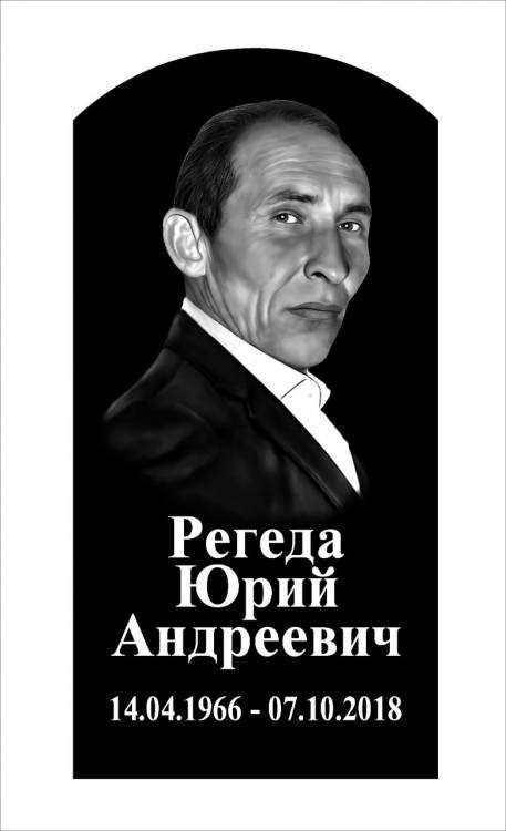

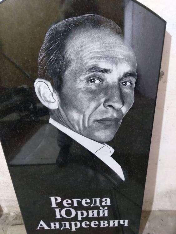

Feniks Опубликовано 25 апреля, 2021 Опубликовано 25 апреля, 2021 Здравствуйте! Нужен совет форумчан. Сразу объясню ситуацию: ретушь заказываем, то есть делаем не сами, так как не умеем, станок Миртелс Роботикс ударный, камень Карелия. На фото исходник фото, ретушь и результат на камне. По словам оператора станка: первый проход 150/250, второй 185/285. Подскажите пожалуйста, в чем ошибка??? заранее благодарна за ответ.
Яшa Опубликовано 25 апреля, 2021 Опубликовано 25 апреля, 2021 (изменено) 1 час назад, Feniks сказал: Подскажите пожалуйста, в чем ошибка?? основная ошибка - считать это ретушью. с настройками тоже не все в порядке, потому что даже несмотря на ретушь на камне белое слишком белое, серое - слишком темное. зы. того, кто макет верстал, розгами высечь не помешало бы. Изменено 25 апреля, 2021 пользователем Яшa 2
Feniks Опубликовано 25 апреля, 2021 Опубликовано 25 апреля, 2021 7 минут назад, Яшa сказал: основная ошибка - считать это ретушью. с настройками тоже не все в порядке, потому что даже несмотря на ретушь на камне белое слишком белое, серое - слишком темное. зы. того, кто макет верстал, розгами высечь не помешало бы. Ясно.... Спасибо за ответ! Будем выяснять отношения с ретушером!!!😡 А с настройками подскажите, что не так? Увеличить левое значение и уменьшить правое?
