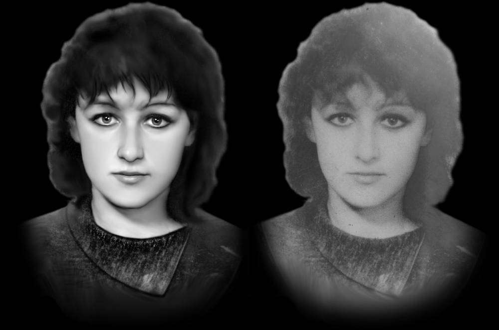

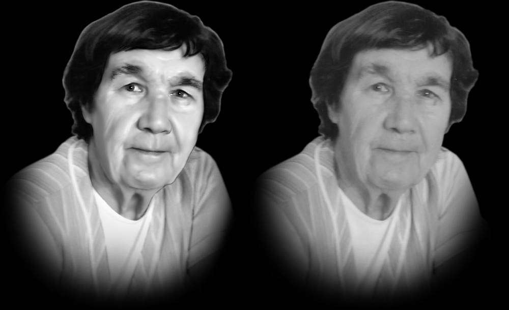

10 часов назад, Юрок сказал:
Руслан, я могу и более качественно обработать фотографию, но времени на каждую фотографию уделяю от 20 до 30 минут не более, т.к. объём работы большой (по 7 портретов в день). По этой причине я отказался от фонов, потому как на них станок тратит достаточно много времени. А время в моём случае очень ценно! Если сидеть и вылизывать каждую фотку, то увы с объёмом работы не буду справляться.
А так, замечания дельные! Согласен.
7 камней в сутки ?  :blink: Это ретушь-гравировка и текст ? Это должно быть или семь станков или четыре но ты ночуешь там...
Сделать за 30 минут эту ретушь- реально талант .
Фоны в топку...- жрут время ....сам такой.
Объем...объем...смотри чтобы тебя не загнали как лошадь...хотя условия у всех разные...судить трудно и невозможно...без знаний реалий

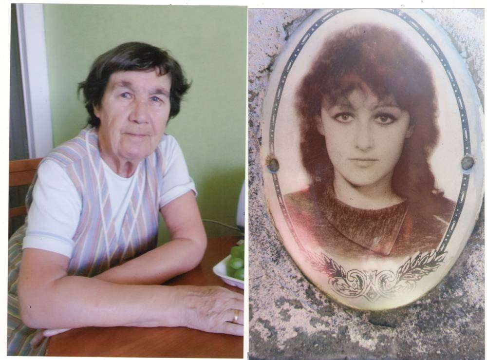

@Руслан , нет никакой проблемы. Сканер Canon. Какая точно модель на память не вспомню, но выглядит так (фото).
Какие фотки есть, так он и сканирует - один в один. Сами ведь знаете, что редко когда клиенты приносят идеальную по качеству фотографию!
Это же полное убожество :blink:
Купи хороший сканер и с твоим то качеством ты ретушировать будешь 5 минут

Да. 7 камней! Но не в сутки, а за 14 часов + цветы, крестики и всякие рисунки + портреты ставлю на ночь.
У нас 4 станка. 2 закреплены за мной и 2 за напарницей. Свои я загружаю по полной (редко когда стоят без работы) и, когда коллега уходит, то загружаю и её станки, когда те закончат работу. Бывало и больше чем 7 камней.
Сегодня специально засёк время на обработку последней фотографии... И чётко! 20 минут!
Зачастую подавляющее большинство фоны используют как какую-то обязаловку (ужасное зерно за портретом!), забывая о том, что фон это в первую очередь художественное средство - инструмент! Мало того, что он никаких функций не выполняет, так ещё и здорово портит портрет. К тому же и время на него тратится! Для меня остаётся загадкой, зачем многие его делают... ИМХО
Где-то год назад я сам себя загнал с такой нагрузкой (директор и всё руководство в один голос говорили мне, чтобы я не убивался так), было тяжело физически и умственно, но мне было дико интересно успевать всё это делать - азарт одним словом! :biggrin: Сейчас я уже привык и влёгкую делаю такой объём. К тому же имеются личные цели, на осуществление которых нужно хорошо поработать. Поэтому есть ради чего так увлечённо работать...
Ах да! И условия у нас очень даже хорошие. Так что грех жаловаться. Единственное, что пыльновато, но куда ж без неё в нашем деле!  :biggrin:

Руслан, ты работал с таким? Или по внешнему виду определил?
Только что, Юрок сказал:
И работал и по внешнему виду,ибо это же МФУ
купи вот такой Epson Perfection V550 Photo
https://market.yandex.ru/product/1570608/spec?hid=138608&track=tabs
датчик CIS - главная проблема всех МФУ и большинства дешевых сканеров. В принципе, универсальный аргумент: "А мине и так пойдет, потом все равно все пальцем размазываем" мне покрыть нечем. Пойдет, так пойдет.
оптическое разрешение 600х1200 - ЭТО РЕАЛЬНО МАЛО! рассказ о том, что:
19 часов назад, Юрок сказал:
Зачем сканировать в гигантском разрешении, если для станка всё равно надо его уменьшать до 33,33 ?
не очень профессионально звучит.
отсканируй фотку, на котором лицо 10х10мм (а таких половина в нашем деле) со своим разрешением - 600 и увеличь до нужного размера. вряд ли у тебя выйдет 33.33п/см без интерполяции.

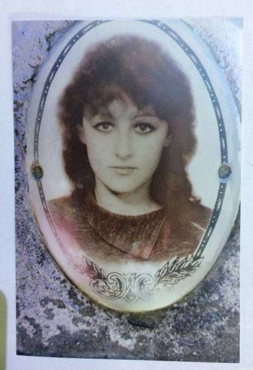

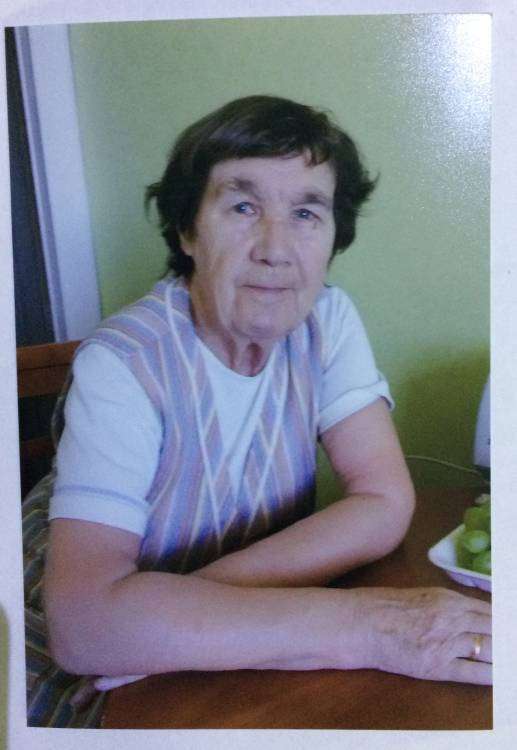

Сегодня специально отсканировал две фотографии. Затем сфотографировал их же на телефон. В итоге никакой разницы.IMG_278.jpg
5 минут назад, Юрок сказал:
Это печально. Не хотел бы себе сканер, который сканирует так как фоткает телефон.
