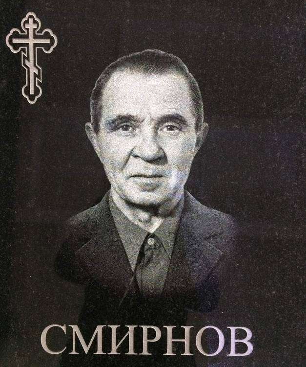

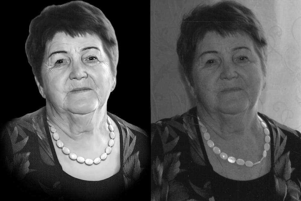

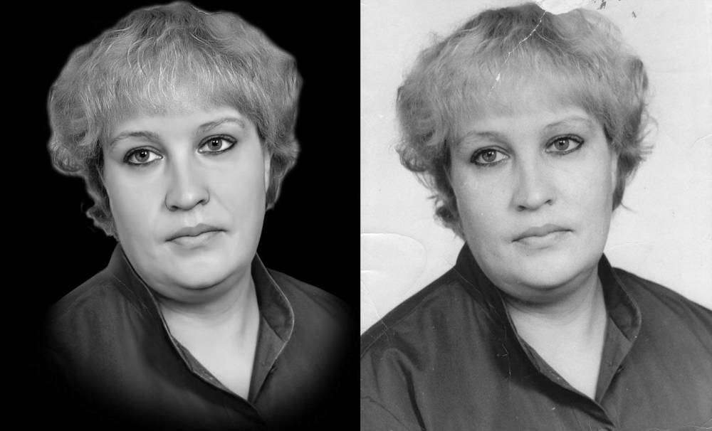

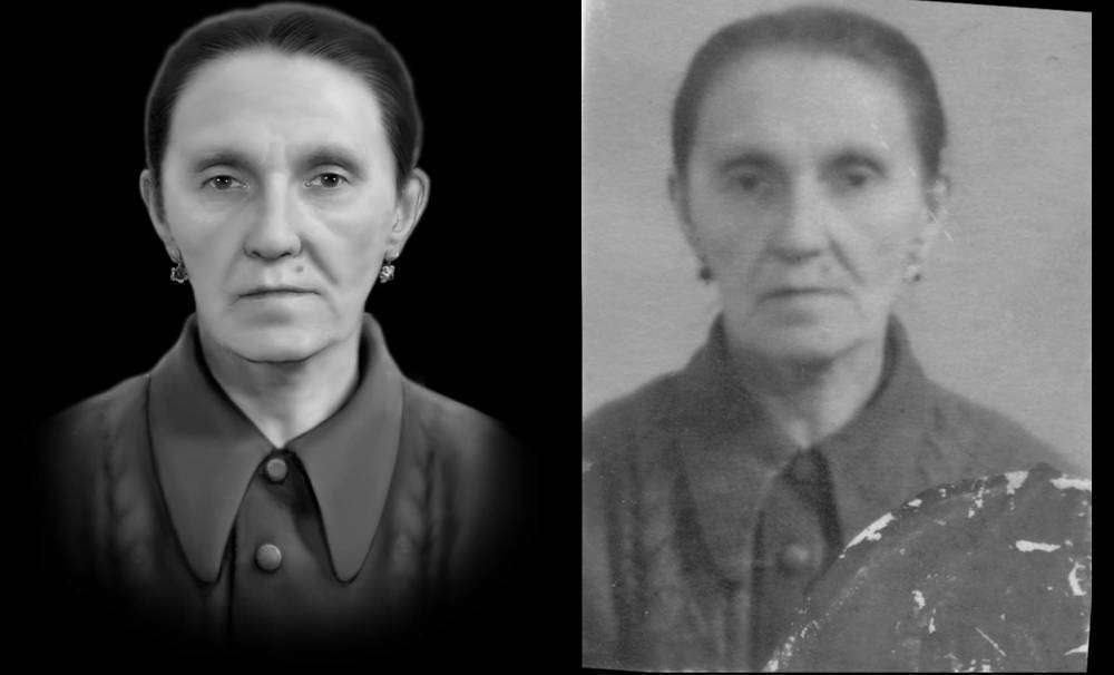

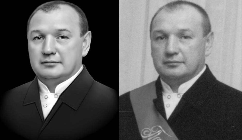

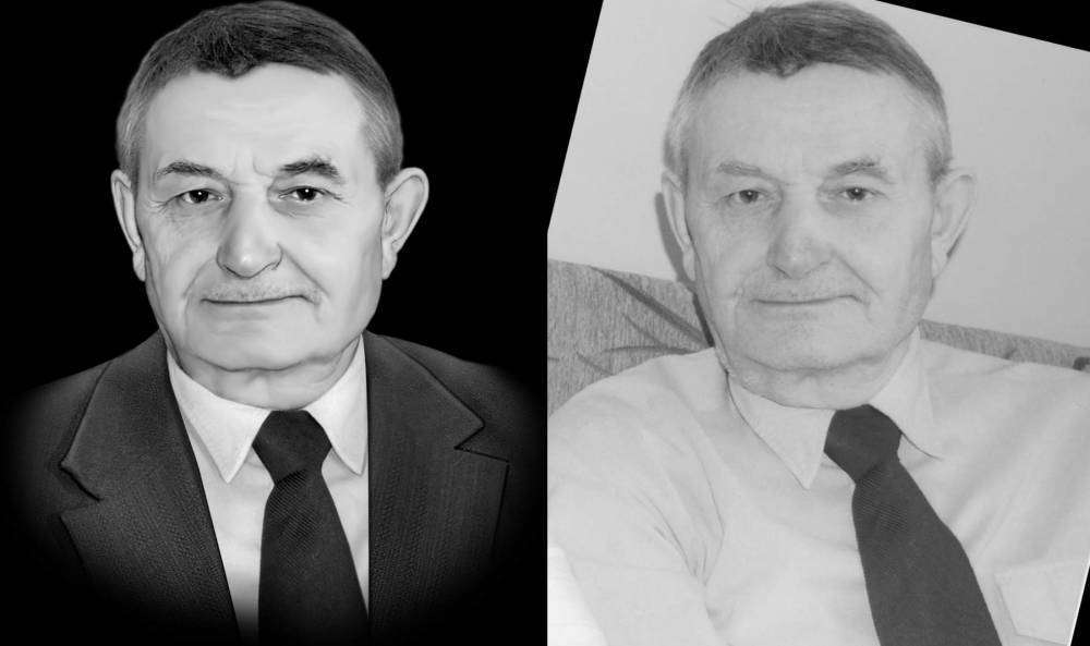

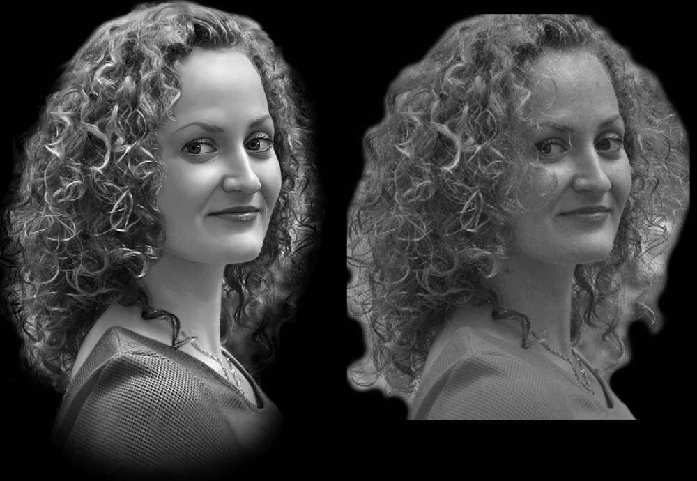

Вот такие маленькие.
А я люблю фонец, он воздуха добавляет портрету)

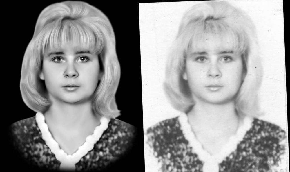

А ретушь конечно класс, что тут скажешь. Притом за такое короткое время...
@Сергей Луцев, так и я тоже фон люблю!
Только станку на него много времени надо тратить... По этой причине от фонов пришлось отказаться.

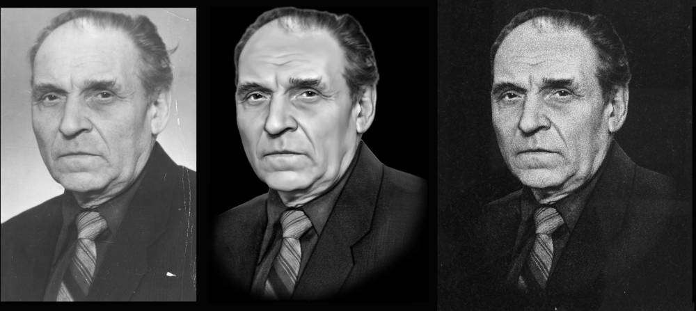

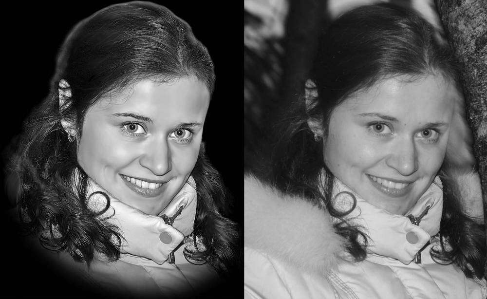

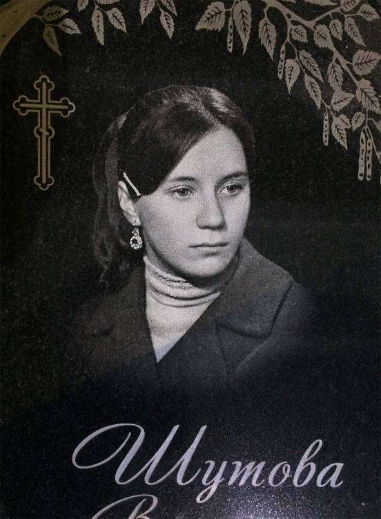

В 30.11.2016 в 18:59, Юрок сказал:

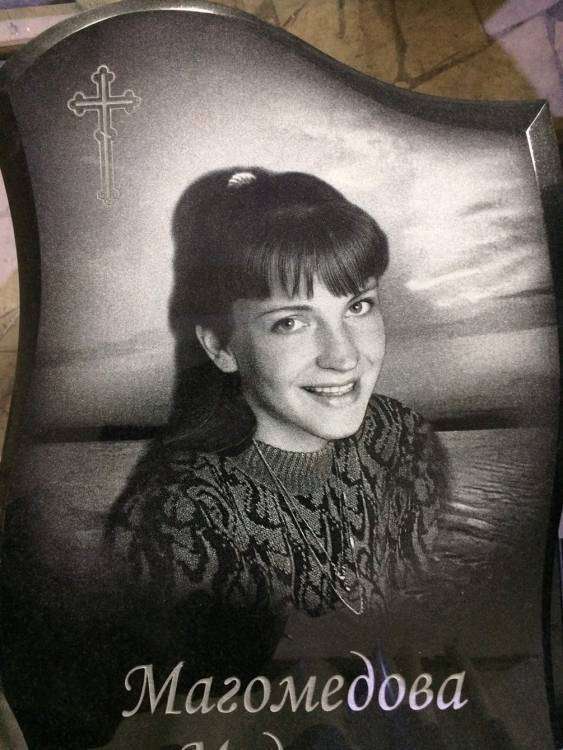

"Любимое" тиснение.
Усы клиенты попросили убрать...

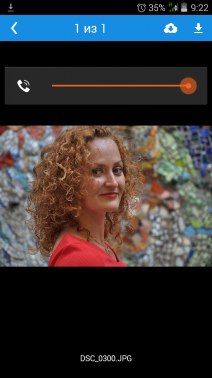

Я фотки с тиснением в обязательном порядке фоткаю на телефон (благо камера отличная), редактировать получается намного проще. Выбираю освещение так чтобы тиснение не так ярко выражено было
@Сергей Луцев, но ведь при фотографировании на телефон можно исказить изображение (имею в виду перспективное искажение).
При сканировании такая погрешность исключена!  Либо как-то приспособиться фотографировать строго параллельно фотографии.
Ну а так да, должно быть вполне действующий метод!
Есть такой метод: сканировать фото с тиснением 4 раза,  каждый последующий раз поворачивая фото под 90 градусов.
Таким образом тиснение "подсвечивается" с 4-х сторон.
Затем в фотошопе совместить все 4 скана с прозрачностью 25% в одно фото. Таким образом тиснение на фото "смягчается" либо вовсе уходит.
Можно и проще: отсканировать 2 раза, повернув на 180 градусов. Соотвественно совместить 2 фото с прозрачностью 50%.
Я один раз попробовал этот метод, и он оказался, на мой взгляд, о-о-о-очень долгим и не продуктивным!
Проще отсканировать и вручную убрать это тиснение.
@Юрок да вот же, все эти методы, когда нужно убрать хаотичное тиснение, долгие и какие-то сложные. А фоткать, да, нужно строго параллельно краям фотографии и экрана телефона (ну или фотоаппарата). Много так памятников сделал, на сходство ни разу жалоб не было))

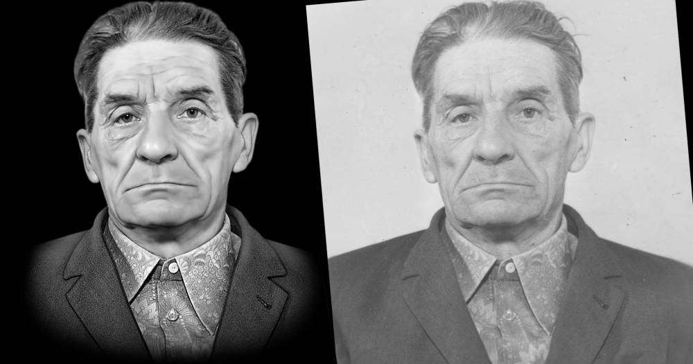

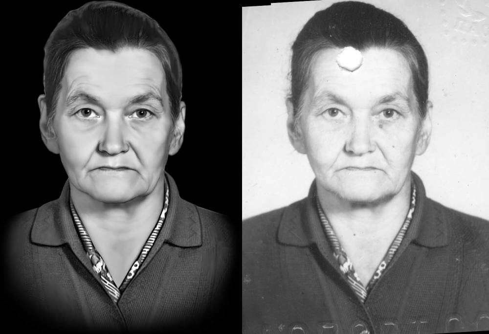

@Юрок похвально, очень даже на уровне. Не много я видел хорошей ретуши и особенно на камне, чтоб тоже самое получилось. Приятно посмотреть работы. Фото работ выложены как для людей от профи. Уважуха .
Отдельно приятно глазу не нужных фонов нет. Лицо на первом плане. :good:
Успехов вам @Юрок и роста. )
@КУДИН, спасибо большое за вашу оценку! :)

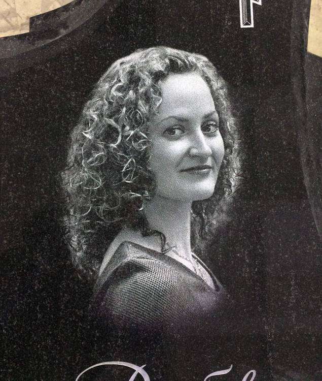

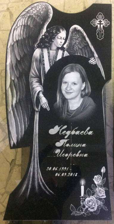

Камень конечно отличный, но и станок на мой взгляд работает супер)
@Сергей Луцев , камни разные попадаются. Иногда супперский, а иногда капец какой зернистый и сложный в работе.
Фотки почему-то получаются "зернистые" (фоткаю на телефон). К тому же для того, чтобы залить фотку на форум, её приходится ужимать, качество фотки получается совсем дряное. В-живую портреты выглядят куда лучше и чище.
1 час назад, Сергей Луцев сказал:
Чтобы станок работал супер, надо над ним долго и упорно колдовать... :biggrin:
Это же очень и очень!
Да, фотография делает портрет грязнее чем в натуре.А уж критики как рады.
