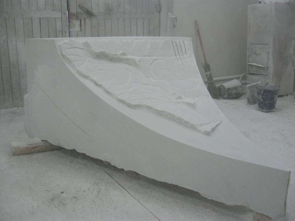

В свободное время
usoltsev
Мне понравилась работа.Хорошая ""анатомия"",лицо наше.Присоединяйтесь к форуму)
1 час назад, dolif1982 сказал:
@usoltsev Вы у кого работаете?
Сегодня злая, если не ошибаюсь)
Да. Работаю со ЗЛОЙ!
@usoltsev поменяй ник на "Добрый работаю со Злой" ))))
))) прикола ради)))
Красота. Ещё бы увидеть сам процесс сборки.

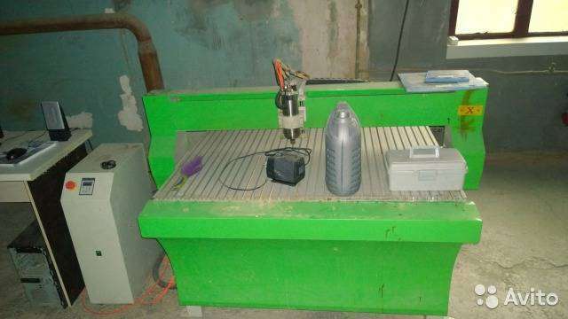

Станок по дереву 2.2 кв стоит брать?
У него высота инструмента в ручную регулируется?
Для чего этот станок предполагается применять?
1 час назад, zelenok сказал:
1 час назад, usoltsev сказал:
Станок по дереву
Кресты резные деревянные делать)))
Кресты вырезать- да, а резные делать- только векторные, если 3 я ось ручная.
На Z вроде стоит шаговик .Его за шпинделем плохо видно

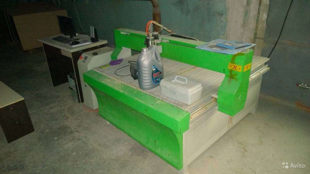

Станок хочу переделать под камень. зубчатая рейка шпиньдель тоже заменю на 3 кв подкупила цена 270 тыс руб
Скажите. Можно брать?
Можно ,чо нельзя то...Для тренировки и освоения.А так то ...я бы не взял такой .Вода же льётся и ничего не защищено .По Z  маловат "вылет"
Цена очень привлекательная. Но чтобы довести до ума надо приложить немало усилий и средств.
А для деревяшек и освоения - сразу в работу.
А цилиндрические направляйки....это жесть... алюминиевые корпуса с пластиковыми обоймами на них же... При первой же нагрузке им ханашечки...
Да и Зетка печально хлипкая....
Побаловаться только можно брать. Или под ГЛОБАЛЬНЫЙ передел.
Опять же Рейка....это хорошо для дерева(скорость)
И так как станок для дерева предположу ,что моторы на ней без редуктора,т.е. прям на валу шестерня,да и моторы врятли мощностью достаточной обладают ,чтоб под камень пустить. Пропуск шагов обеспечен .
Интересно какой вес держат колонны, нагрузка серьезная и на фундамент.нет фото фундамента?ну а как работа , то красиво.
тут такой момент.. я как бы сейчас сам собираю... фрезерок... от нефиг делать зимой... в январе буду механику крутить. (кстати есть нескольок шаговиков, 4 штуки, могу продать :)  сначала заказал одни, но аппетит приходит во время еды.. и заказал другие :) )
я тебе так скажу...  лучше не связывайся... за теже деньги, ну чуть дороже лучше у Фёдора возьми,...  стол не проблема самому сделать, да даже из профиля набрать., если в нем есть большая необходимость.
этот станок, что на фото, на нем максимум, фанерку с деревяшками обрабатывать....
слабое место его - цилиндрические направляющие, они не приспособлены к хорошим нагрузкам,  там скорее всего, уже люфты такие, что о точности говорить не приходится.... а если и приходится, то после работы с камнем, сдохнут быстро.
т.е. если брать в переделку, придется менять цилиндрические направляхи на рельсы, и скорее всего зубчатую рейку менять на ШВП, опять же  не видно что за моторы и их драйверы...
только переделка на рельсы с ШВП сверху еще в районе 40-60 тыс. (возможно и больше т.к. не вижу что за моторы). в зависимости от аппетитов.... и таким образом цена за БУ станок... становится как за новый.
Шпиндель тоже не вижу, какой стоит... сам шпиндель (в зависимости от мощности, производителя и жадного китайца)  15-30 тыс.  + к нему частотник 11-15 тыс.
поэтому, я бы не сказал, что подкупает цена...  самое ценное в станке это направляющие, шаговые двигатели, шпиндели.... если это все под замену.... то зачем покупать оставшееся железо за 270 тыс ?
Электроника не самая дорогая часть, фрезерного станка....  (за исключением драйверов...  хороших... можно ставить и не хорошие.. работать будет... но лучше хорошие... и я не уверен что в этом станке, стоят хорошие...  сильно не уверен.)
