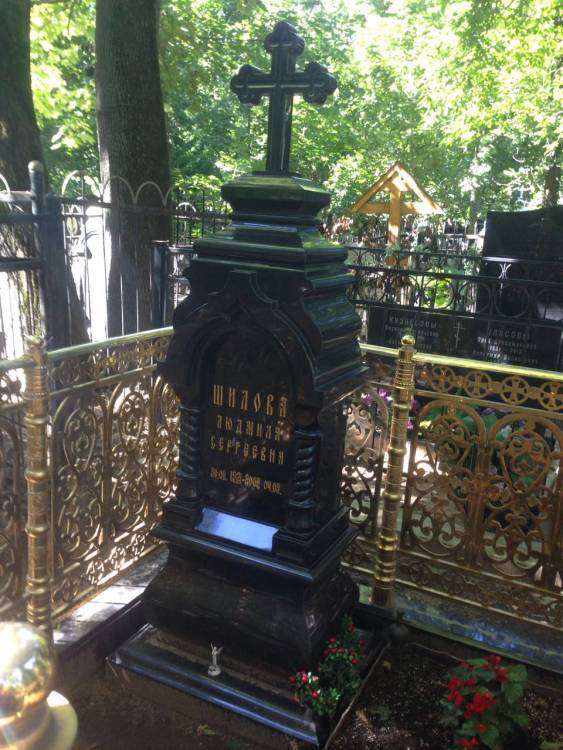

Димон1 Опубликовано 19 января, 2017 Опубликовано 19 января, 2017 Всем доброго времени.вчера попросили озвучить цену за памятник (заготовки-ну это поставщик ответит,инструмент,электричество и аренда все на мне) общая высота 2м - какую сумму озвучить ????? чем внутренние углы делать тоже????? если у кого есть какие соображения будет здорово

Димон1 Опубликовано 20 января, 2017 Автор Опубликовано 20 января, 2017 28 минут назад, Сегодня злая сказал: лучше из 5 частей. @zelenok поддерживаю. 1 часть - основная подставка,2 часть - подставка в виде шкатулки,3 часть - от нижней части колон и до креста,ну и сам крест 5 часов назад, evgeniy сказал: 400000 рублей хотя и 500 справедливо думаю я пятьсот озвучил без материала,что бы было куда двигаться.заморочек много,но особенно чувствую поборахтаться придется с колоннами и внутренними углами,а чуть не забыл плоскости утопленные выровнять что бы без искажений отражение было
vaz Опубликовано 20 января, 2017 Опубликовано 20 января, 2017 моя мастерская сделала бы за 250 плюс материал (зимние цены). С крестом 5 частей. Углы полировать триммером или конусами. Плоскости без искажений.

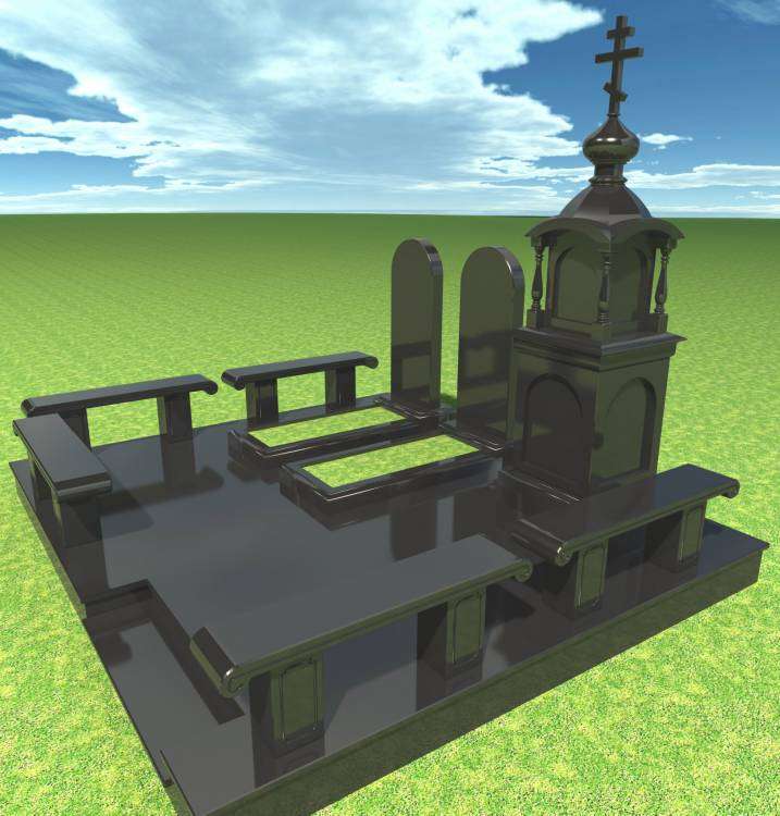

abri Опубликовано 23 января, 2017 Опубликовано 23 января, 2017 У нас нечто похожее хотят заказать. Я им вот такое нарисовал в 3Д.
Димон1 Опубликовано 24 января, 2017 Автор Опубликовано 24 января, 2017 тут посложнее будет,да и ценник за все раз в пять шесть наверное выше??? у вас есть опыт исполнения таких работ???
TrES4 Опубликовано 24 января, 2017 Опубликовано 24 января, 2017 @vadim Скамейки думаю так же выполняют роль ограды 2в1
vadim Опубликовано 24 января, 2017 Опубликовано 24 января, 2017 Типа унисекс для вип не подходит Хоти в каждой избушке свои тараканы
