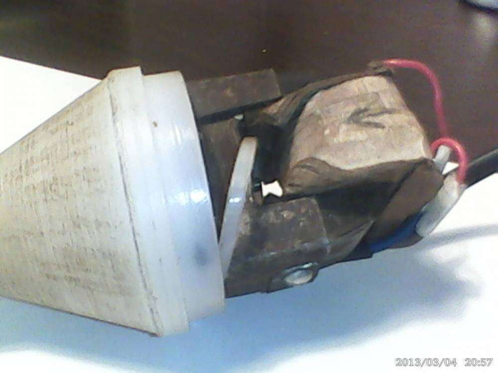

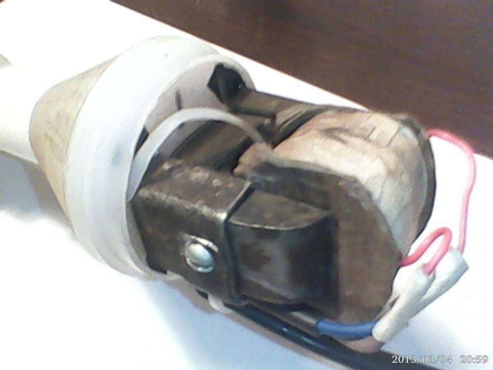

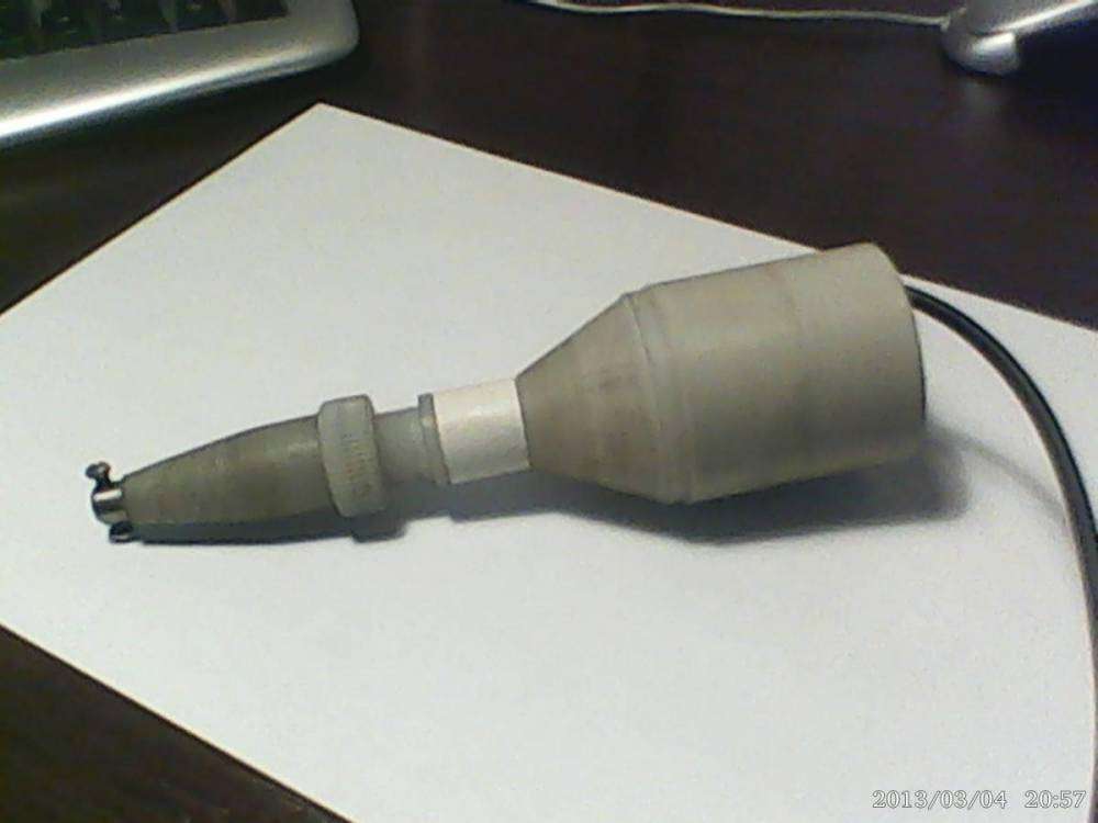

Как я понимаю данная тема не о новом дизайне давно проверенных машинок а о принципиально новом подходе к решению задачи по созданию для себя достаточно удобного и универсального инструмента.Ранние изложенный фото  и комментарии достаточно просто объясняют что и каким образом их авторы хотели достигнуть.Я например хотел достичь чистоты удара и простоты конструкции.Чистоты достиг .А силы удара нет. О простоте судите сами.

Продолжая идею Романа смастырил Гравицапу для доводки посе станка на основе Сауновских потрохов (от Тёхи).
Прикольно.
Только как то держать неудобно.(для меня)
А работает от схемы станка или как?
Да, схема станка, и магнит тоже. Потроха станка только заброшены в подходящий корпус.
Работает в режиме "Тест магнита" в широком диапазоне амплитуд и частот.
Могу кое что посоветовать.
Попробую обьяснить.
У меня на машинки игла вместе со штоком соединена к рычагу через жесткую пружину.
Без пружины машинка будет отскакивать от камня, а пружина дает эффект демфера.
Если непонятно то нарисую.
Я понял о чём речь. Но пружины там есть, потому не отскакивает.
Тёха
Нам надо завидовать а не сочувствовать. Я  свою машинку за штуку баксов купил бы не задумываясь(если у меня  она к примеру сломалась)
Думаю поработав пару дней ты бы больше ничем не согласился работать.
Egorich
Я не про ту пружину имел ввиду.
Надо разделить иглу и рычаг через пружину. У меня реализовано это на штоке.
Как у тебя сделать это сложнее. И честно не знаю имеет ли смысл тебе заморачиваться.
Но если интересно я могу завтра сфоткать про что я имел ввиду. И у меня есть рычаг от самодельного
станка где тоже реализован такой же принцип работы.
