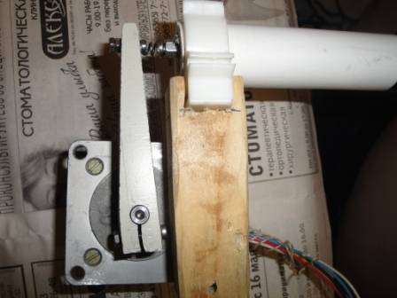

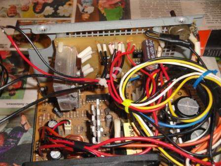

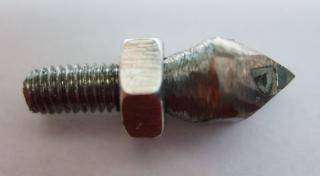

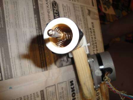

Роман, я собрал вашу машинку, всё работает. post-11776-0-73946100-1424022822_thumb.jpost-11776-0-72635600-1424022937_thumb.jpost-11776-0-87432800-1424022999_thumb.j Хотелось бы узнать как вы делаете post-11776-0-13334000-1424023333_thumb.j такой наконечник. Заранее большое спасибо
Вот здесь подробно как делать иглу
http://graverstone.ru/topic/1062-izgotovlenie-almaznykh-igl-chertilok/
Я думал никто так и не собирет похожие.
Прикольно. Есть регулировка мощности и частоты.
И как вообще в работе?
Спасибо за ссылку.Работает все хорошо.У меня девушка работает этой машинкой и делалась она вся под ее руку и ее запросы.Регулятор частоты есть, а вот регулятора мощности пока нет , но скоро появиться скоро привезут сопротивление. В общем это черновой вариант , который проходит обкатку , потом планирую еще сделать несколько для работы, а в основном у нас используются переделки от краскопультов.Но были задачи по регулировке частоты и с вашей машинкой мы их решили, Еще раз большое спасибо!

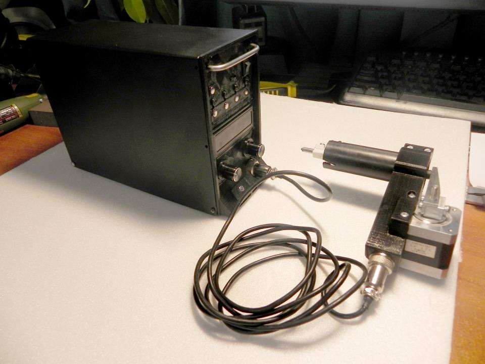

В продолжении темы.
В прошлом году решил переделать свою машинку и собравшись с мыслями за зиму разработал и сделал вот эту хреновину.
В отличии от преведущей модели тута есть микропроцессор на основе ардуино.
В общем машинка по работе похожа на прошлую модель. Только сделано с большими
возможностями, работает конечно стабильно, ну и выглядить как промышленый образец.
Есть регулировка по частоте и мощности. Частота где то от 80 герц до 300. Но все конструировал
под частоту 120-130 герц. Это по опыту работы с потретом наиболее удачная частота. Также
в машики есть четыре перепрограммируемые фиксированные кнопки (ну как в магнитоле радиостанции)
Есть еще кнопка для функции рисование волос. Типа с плавный нарастанием и затуханием мощности и
регулировки при этом частоты и периуда затухания. Ну как бы работает, но самому мне лень пользоваться
сей режимом. Так машинка не греется, да и работает достаточно стабильно. Отработала этот сезон без
особых нареканий. Только кнопка включения сразу сломалась. Сейчас заказал с али тумблеры. Попробую
на них поменять. Все пластмассовые  кнопки *****.
Сама машинка и частично корпус сделан на 3D принтере (купил как то года два назад). Ну из всякого
железа и электроники что можно заказать на Али. Больше мучался с написанием ПО, так как приходилось
все режимы сразу проверять на памятниках.
Да есть видео. Но почему то качество жуткое.
