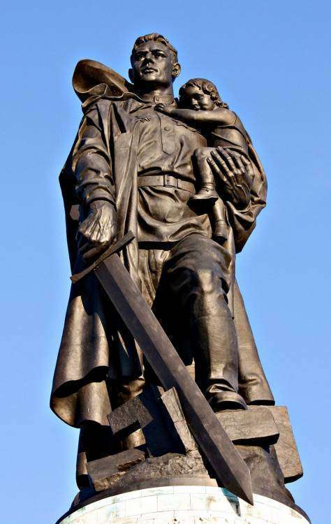

Елена Алекс. Опубликовано 13 сентября, 2017 Опубликовано 13 сентября, 2017 Здравствуйте! Я на вашем форуме новичок, пожалуйста, не откажите в помощи! Поступил заказ сделать гравировку Воина-освободителя на стеле размером 1м*2м. Не могу найти картинку с хорошим разрешением. (Памятник очень большой, изображение плывет) Может кто подскажет где можно поискать. Гугл и яндекс не помогли)))
mar4ela Опубликовано 13 сентября, 2017 Опубликовано 13 сентября, 2017 найти в доступном качестве и сделать фото и в сканер
Aidar606 Опубликовано 13 сентября, 2017 Опубликовано 13 сентября, 2017 если это вот эта картинка, то полно в хорошем качестве ищите лучше
Елена Алекс. Опубликовано 13 сентября, 2017 Опубликовано 13 сентября, 2017 Спасибо, будем искать дальше
Dneprgabro Опубликовано 13 сентября, 2017 Опубликовано 13 сентября, 2017 В первой строке гугля стоит картинка вашего воина разрешением 900 на 1500 точек. Этого хватит за глаза, чтобы набить чёткое и резкое изображение даже на трёхметровом камне. Научитесь готовить картинки в гравировку, а не искать неведомо что в гугле , потому что искать исходник с высотой хотя бы несколько дециметров и разрешением 50-70 пикселей на дюйм задача нереальная в принципе и гугл с яндексом тут невиноваты. Вам нужно сделать один из двух возможных вариантов: 1. Если вы нашли файл высококачественный, при обрезке картинки в фотошопе под ваш размер можно сразу вписать в окне разрешения нужное для станка разрешение, а в окнах размера - нужную высоту и ширину. Но как правило большинство файлов имеет только несколько см. в высоту и ширину, а вам нужно растянуть на метр- два, он конечно поплывёт, даже если там есть 100 пикселей на дюйм.Тогда смотрите пункт 2. 2. Перед началом работы в фотошопе изменить разрешение картинки из расчёта приблизительно 3 тыс тыс точек на один метр высоты или 300 точек на десять сантиметров картинки.Для станка вам этого хватит с головой. Убедившись, что картинка не поплыла, выставьте окончательное разрешение под ваш станок с которым вы обычно работаете. P.S. Картинка сверху с ребёнком вполне подойдет, ставьте её в фотошоп и готовьте как написано. 1
