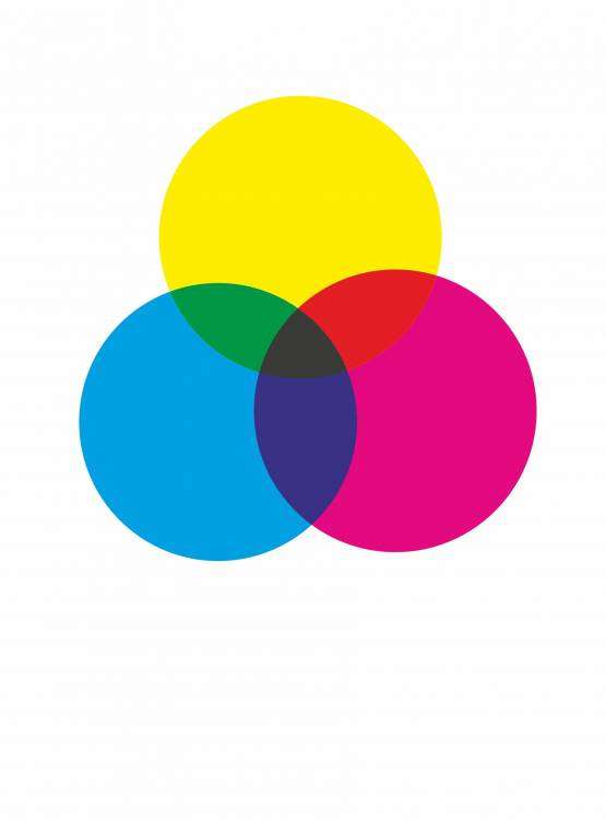

vitalka-59 Опубликовано 25 февраля, 2017 Опубликовано 25 февраля, 2017 Вопрос следующего рода, приобрел керамический принтер Миртелс М103. Сперва стал разбираться с Ч/Б фотокерамикой. Разобрался всё получается, глубина чёрного хорошая, хотя пришлось покупать надглазурную краску Ферро. А та, которая шла в комплекте с принтером, это просто серый, те кто покупает принтер, имейте сразу в виду, что даже не пробуйте, заказывайте сразу ХОРОШУЮ надглазурную краску, иначе ничего не получится. Следующий мой шаг это цветная фотокерамика. Сделал тестовый файл, цветовое деление CMY, заливка вся чистых цветов 100%, а смешанных - зелёного, красного, синего это 100% на 100% (исходник во вложении). Следующее изображение во вложение это скан, что получилось. СОВСЕМ НИЧЕГО ОБЩЕГО. Где смешанные цвета - зелёный, красный, синий? Оговорюсь, что при этом применил надглазурные краски, которые шли в комплекте с принтером. Может смешенный цвет не получается из-за того что последующий слой, который запечатывается поверх, полностью перекрывает ниже лежащий и не происходит их смешение? Но должно же быть получиться хоть приблизительно близко к исходному файлу. Какие ваши советы. Заказал новые краски Ферро, пока они идут хочу услышать советы профи и специалистов в этой области.

basilok Опубликовано 26 февраля, 2017 Опубликовано 26 февраля, 2017 9 часов назад, vitalka-59 сказал: Вопрос следующего рода, приобрел керамический принтер Миртелс М103. Сперва стал разбираться с Ч/Б фотокерамикой. Разобрался всё получается, глубина чёрного хорошая, хотя пришлось покупать надглазурную краску Ферро. А та, которая шла в комплекте с принтером, это просто серый, те кто покупает принтер, имейте сразу в виду, что даже не пробуйте, заказывайте сразу ХОРОШУЮ надглазурную краску, иначе ничего не получится. Следующий мой шаг это цветная фотокерамика. Сделал тестовый файл, цветовое деление CMY, заливка вся чистых цветов 100%, а смешанных - зелёного, красного, синего это 100% на 100% (исходник во вложении). Следующее изображение во вложение это скан, что получилось. СОВСЕМ НИЧЕГО ОБЩЕГО. Где смешанные цвета - зелёный, красный, синий? Оговорюсь, что при этом применил надглазурные краски, которые шли в комплекте с принтером. Может смешенный цвет не получается из-за того что последующий слой, который запечатывается поверх, полностью перекрывает ниже лежащий и не происходит их смешение? Но должно же быть получиться хоть приблизительно близко к исходному файлу. Какие ваши советы. Заказал новые краски Ферро, пока они идут хочу услышать советы профи и специалистов в этой области. Здравствуйте. Посмотрел Ваш профиль и Вы пишите что род занятий у Вас дизайн. Сами подумайте, как можно получить то что в оригинале, теми красками которыми Вы пользуетесь ??? Это не реально физически. У вас все первичные цвета не являются таковыми. У вас нет мадженты - а какой то красноватый тон, у Вас нет циана - а кой то синий, да и желтый далек от цмиковского. На каких первичных цветах Вы сделали цветоделение и печать, то и получили в результате. Да и то это только в идеале, а вот по факту ????? 9 часов назад, vitalka-59 сказал: Где смешанные цвета - зелёный, красный, синий? Оговорюсь, что при этом применил надглазурные краски, которые шли в комплекте с принтером. Может смешенный цвет не получается из-за того что последующий слой, который запечатывается поверх, полностью перекрывает ниже лежащий и не происходит их смешение? Дизайнер просто обязан знать и понимать как формируются цвета !!! Ни какого смешивания красок не происходит !!! При печати всегда используется растрирование - наложение точек первичных цветов рядом, частичным и не большим перекрытием по растровой сетке. Точки лежат рядом, а вот растояние между ними ( плотность наложения) и формирует в нашем восприятии палитру цветов. Все как и на мониторе: пиксели первичных цветов не смешиваются , а всегда расположены рядом !!! У Вас слабовата теория и даже одной книжкой Вам не объяснить всего, что включает Ваш вопрос о цветопередаче. Вот почитайте и думаю, что кое что у Вас в голове прояснится. http://www.39print.ru/text/article Это обобщенные статьи, но все описано сжато и довольно подробно. К примеру лазерная печать , в плане формирования изображения и цветовосппроизведения, отличается от струйной печати способом растрирования. В лазерной печати используется регулярный растр, а в струйной печати (как правило) стохастическое растрирование. Но это все равно растрирование, а не смешивание красок наложением друг на друга.. На сайте продавца принтера Миртелс М103 указано разрешение печати принтера и оно 4880х1200 dpi. Для керамики это понты и не более !!! О чем это говорит ????? При разрешении в 4880, размер частицы пигмента, для нормальной печати, должен быть не более 5 микрон и это не по дефолту. При растрировании частицы пигмента должны быть в идеале минимум в 2-3 меньше растровой точки. А оно так и есть в реальной капли жидких чернил, ведь там пигмент находится в самой капли жидкости и всегда в разы меньше самой капли. Условно-приемлемого качества, при печати на керамике струйником добиваются, но это все далеко от качественной печати струйника заложенной производителем этого струйника при печати жидкими чернилами. Вот так выглядит растр при увеличении распечатки на лазернике. Нажать мышкой на изображение, а потом еще раз на следующее............. Это регулярный растр, а вот на струйнике стохастический...... Вот так точками и формируется и изображение и цвета на современном печатном оборудовании........... 1

vitalka-59 Опубликовано 26 февраля, 2017 Автор Опубликовано 26 февраля, 2017 2 часа назад, basilok сказал: Здравствуйте. Посмотрел Ваш профиль и Вы пишите что род занятий у Вас дизайн. Сами подумайте, как можно получить то что в оригинале, теми красками которыми Вы пользуетесь ??? Это не реально физически. У вас все первичные цвета не являются таковыми. У вас нет мадженты - а какой то красноватый тон, у Вас нет циана - а кой то синий, да и желтый далек от цмиковского. На каких первичных цветах Вы сделали цветоделение и печать, то и получили в результате. Да и то это только в идеале, а вот по факту ????? Дизайнер просто обязан знать и понимать как формируются цвета !!! Ни какого смешивания красок не происходит !!! При печати всегда используется растрирование - наложение точек первичных цветов рядом, частичным и не большим перекрытием по растровой сетке. Точки лежат рядом, а вот растояние между ними ( плотность наложения) и формирует в нашем восприятии палитру цветов. Все как и на мониторе: пиксели первичных цветов не смешиваются , а всегда расположены рядом !!! У Вас слабовата теория и даже одной книжкой Вам не объяснить всего, что включает Ваш вопрос о цветопередаче. Вот почитайте и думаю, что кое что у Вас в голове прояснится. http://www.39print.ru/text/article Это обобщенные статьи, но все описано сжато и довольно подробно. К примеру лазерная печать , в плане формирования изображения и цветовосппроизведения, отличается от струйной печати способом растрирования. В лазерной печати используется регулярный растр, а в струйной печати (как правило) стохастическое растрирование. Но это все равно растрирование, а не смешивание красок наложением друг на друга.. На сайте продавца принтера Миртелс М103 указано разрешение печати принтера и оно 4880х1200 dpi. Для керамики это понты и не более !!! О чем это говорит ????? При разрешении в 4880, размер частицы пигмента, для нормальной печати, должен быть не более 5 микрон и это не по дефолту. При растрировании частицы пигмента должны быть в идеале минимум в 2-3 меньше растровой точки. А оно так и есть в реальной капли жидких чернил, ведь там пигмент находится в самой капли жидкости и всегда в разы меньше самой капли. Условно-приемлемого качества, при печати на керамике струйником добиваются, но это все далеко от качественной печати струйника заложенной производителем этого струйника при печати жидкими чернилами. Вот так выглядит растр при увеличении распечатки на лазернике. Нажать мышкой на изображение, а потом еще раз на следующее............. Это регулярный растр, а вот на струйнике стохастический...... Вот так точками и формируется и изображение и цвета на современном печатном оборудовании........... Всё что вы написали в формировании изображения и цветовосппроизведения струйной и лазерной печати я прекрасно понимаю, и что такое RGB, CMY и CMYK и с чем это едят. Мой вопрос был следующим, он вытекает из самой технологии, при каторой к примеру красный цвет должен полчиться из жёлтого и мадженты путём поочерёдного напыления надглазурной краски на липкие чернила, при печати каждого из своего цветового канала. Как ответил уважемый профи, мне бы эмальки печатать.

basilok Опубликовано 26 февраля, 2017 Опубликовано 26 февраля, 2017 1 час назад, Руслан сказал: А вот basilok может тебе расскажет с технической точки зрения почему)))))))))) Бессмысленно !!!! Если человек все понимает и знает, а задает примитивные вопросы, то это не лечится !!!! 1 час назад, vitalka-59 сказал: при каторой к примеру красный цвет должен полчиться из жёлтого и мадженты путём поочерёдного напыления надглазурной краски на липкие чернила, А где у тебя маджента то, из которой ты красный собираешься получать ???? У тебя красный пигмент , а не маджента !!!! У тебя уже синий, а не циан !!!! Весь растр плывет у тебя, а ты пишешь : 11 час назад, vitalka-59 сказал: да синий был последний и на холодную уже, было понятно что смыла нет Хотя тебе наверняка говорили, что заготовку нужно греть !!!! Делая цветоделение и напыляя пигмент по отдельности (слоями) , Ты делаешь то же самое что делает принтер сам при печати и ни чего более другого не происходит. В идеале ты должен сделать сведение слоев в ручную и с сохранением растра и это теоретически и предполагается. Только вот практически - это качественно не реализуемо !!!! Скажу тебе как и раньше говорил тут на форуме : теория без практики мертва, практика без теории слепа !!! Да ты наверное и это знаешь уже, как и про CMYK с RGB ????
