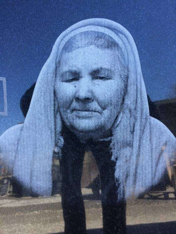

6 из 10-ти стал полосатить как мотрац !
Понимаю что тема уже "протёрта до дыр" но всё же ?!!!!
Вот пример !!!:aaq:
Это скорее всего ШВП оси Х  - Если резко появились полосы.
Покатайте руками, должна плавно перемещаться (легко, но без люфта)
Если постепенно  проявлялись полосы в течении многих работ, то возможно муфту на оси Х пора менять.
Мне во время сезона помогало - подкладывал под одну ножку станка 5 мм фанерку....
Потом после сезона кап ремонт (замена муфты) и полосить не стал вообче.
Это вибрация вала по иксу, ищите причину. ШВП меньше всего, скорее простые подшипники + регулировка + муфта.
Отправлял в САУНО на полную ревизию, довести до состояния нового, при первой же гравировке стал останавливаться где захочет раз 5-6 на одном проходе портрета, после смазки спиртом контактов несколько минут работает и останавливается, спирту выпил 0.5 за неделю ( охренеть), поменял головку магнита, поменял все провода, смазал. Останавливаться и сбиваться перестал, но полосы не ушли и полутона пропали. В САУНО ответили, что не знают что сделать, предложили положить губку под ножки, может поможет. Муфты затянуты. ВОПРОС: зачем нужен такой сервис за хорошие деньги. Может кто с форума что нибудь дельное подскажет?
@Eugene чем-то похоже, что игла не затянута и крутится во время работы, но не факт.
@Eugene поменяй новый провод по Х
Я когда вёз после обновления свой станок то также провод по дороге укачал (новый провод) и шлейвы тоже перепроверь. Полости примерно с одного места. Видать там он и сломан.
Провода X,M,R (я имел введу)

Вовремя работы нужно просто глянуть. Скорей всего  при появлении чёрных полосок клювик с иглой не работает. Соответственно нужно менять кабель который идёт на ударную голову.
А если работает то тогда скорей всего не работает зазор и игла прижимается (или наоборот) к камню не имея возможности по нем бить. В таком случаи получаются или царапины или пропуски.
Самый простой вариант проверить это перевернуть имеющийся провод на 180.  С блока в головку и на оборот.

как я писал ранее - поменял ВСЕ провода на новые ( хотя САУНО поставило новые), поменял головку на новую, заготовка лежит по уровню ( хотя по параметрам станка небольшие перепады абсолютно не критичны), иглы нормальные и затянуты. Е сть подозрение по осиZ  или подшипники перетянуты или движок глючит (при движении вверх - низ чувствуется напряг и звук  движка громкий). Сегодня буду что то делать, просто за спецов из САУНО обидно до злости (ничего не сделано за деньги!).
Нашел проблему - глючит двигатель по Z (клинит) и это после полной профилактики и настройки:angry::aaq:
