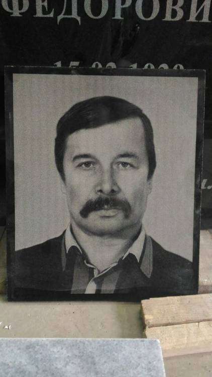

stasback Опубликовано 22 мая, 2017 Опубликовано 22 мая, 2017 4 часа назад, Kseon сказал: Ставте свои провода,а не сауновские будут ходить сезонов по пять , а то и больше. Гуано на проводах уже состояние сделало. где взять свои провода?
древний Опубликовано 22 мая, 2017 Опубликовано 22 мая, 2017 Судя по портрету, это не провода.Это технические настройки.

stasback Опубликовано 24 мая, 2017 Опубликовано 24 мая, 2017 В 22.05.2017 в 17:53, древний сказал: Судя по портрету, это не провода.Это технические настройки. У меня нет второго станка, чтобы переставлять детали. Понятно, что техника, т.к. заземление отличное. Точной проблемы никто не может озвучить. 16 часов назад, Kseon сказал: Гефест вроде торгует нормальными проводами, ходить должны долго. Все говорят, что нужно покупать провода в другом месте, не в Сауно. А где кто берет, не озвучивают.

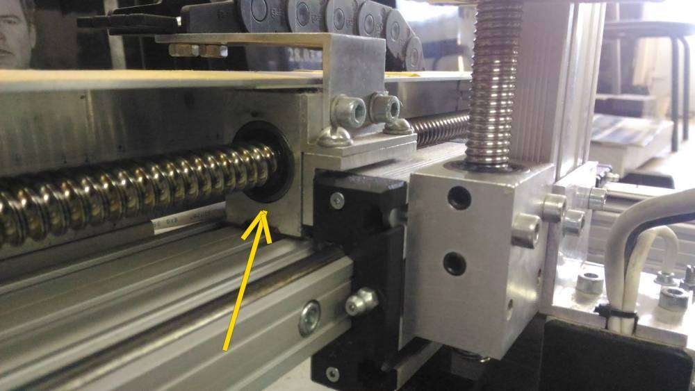

stasback Опубликовано 24 мая, 2017 Опубликовано 24 мая, 2017 34 минуты назад, древний сказал: Уберите линейный люфт по иксу, я уже это описывал. Полоски строго длинной в шаг винта, что тут непонятного? Как его убрать и откуда он взялся? Полоски разной тональности. На краях мелкие полоски или одна широкая. На X при медленной скорости есть завывания, но они были и 4 года назад. Биений нет.
древний Опубликовано 24 мая, 2017 Опубликовано 24 мая, 2017 Люфт появляется от времени.Любой механизм надо регулировать. Для любой работы нужен специалист-станьте им, по другому вам не поможешь. Чтобы убрать люфт нужно подтянуть гайку за двигателем. Читайте в других публикациях. А дальше извините, сами.
Kseon Опубликовано 24 мая, 2017 Опубликовано 24 мая, 2017 Вертикальные полосы, чистой воды механика, винт гайка, все изнашивается плюс обработка винтов у сауно оставляет желать лучшего от сюда все проблемы. Посмотри эту тему

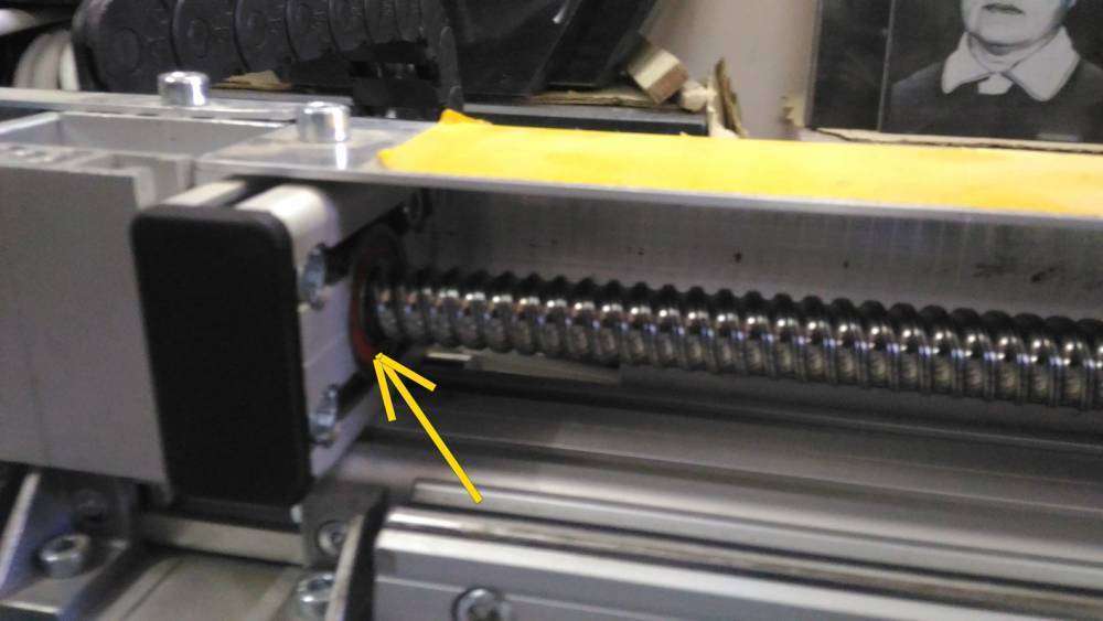

stasback Опубликовано 24 мая, 2017 Опубликовано 24 мая, 2017 При медленном движении эта штука шумит неравномерно. В сауно ее нет в наличии. Где такие вещи еще изготавливают и как ее менять?
древний Опубликовано 24 мая, 2017 Опубликовано 24 мая, 2017 Как это такой штуки нет? ШВП должно быть всегда. Изготавливают в Германии или Австрии, но завод один и тот же. На Украине у меня есть.
stasback Опубликовано 24 мая, 2017 Опубликовано 24 мая, 2017 56 минут назад, древний сказал: Как это такой штуки нет? ШВП должно быть всегда. Изготавливают в Германии или Австрии, но завод один и тот же. На Украине у меня есть. Сделал запрос, сказали, пока не ждут поставки. У Вас сколько стоит, в рублях? и В России есть еще где-то приобрести? гайка не хрустит, не стал менять. Вообще есть смысл менять этот блок.? В нем, как я понимаю, такие же гайки, только их несколько?
древний Опубликовано 24 мая, 2017 Опубликовано 24 мая, 2017 В России думаю что да, но говорить не буду, так получилось. ШВП дорогое примерно 100у.е, а эти подшипники дешовка простые, лишь надо правильно их поменять, имеется в виду натяжение.
