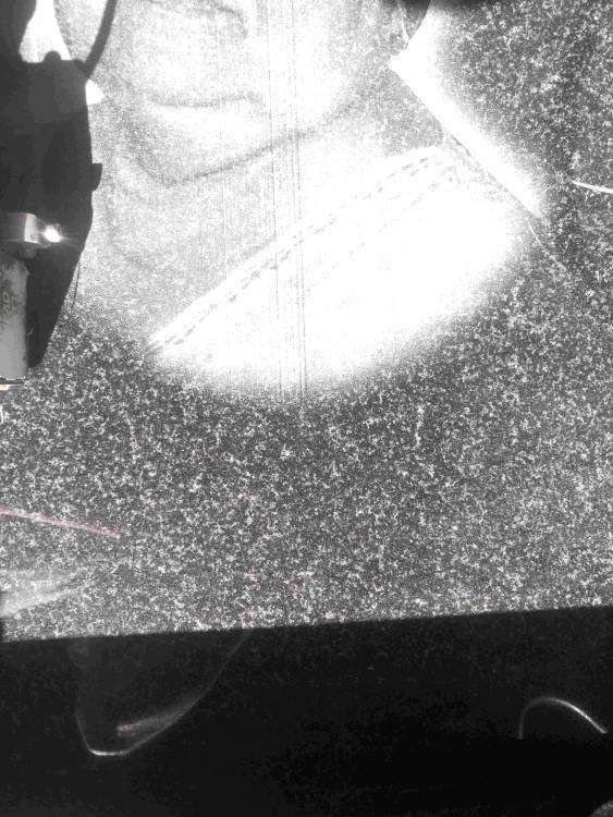

elbek Опубликовано 29 августа, 2018 Опубликовано 29 августа, 2018 добрый день. у меня чередующиеся полосы и пробелы оставляет каждый раз именно в определенном месте, в остальной зоне работы иглы, все нормально. в чем может быть причина?
древний Опубликовано 29 августа, 2018 Опубликовано 29 августа, 2018 Поменяйте ка кабель эм. Не поможет, тогда и зет. 1
kalistratoff Опубликовано 29 августа, 2018 Опубликовано 29 августа, 2018 @elbek для начала просто пререверни кабеля Зет и М

BOR Опубликовано 10 мая, 2019 Опубликовано 10 мая, 2019 @ИП Курасов Такие полосы становятся когда не отцентрован двинатель по иксу. Отпусти болты крепления движка и в движении равномерно затян их по диагонали.. 1

Aidar606 Опубликовано 13 мая, 2019 Опубликовано 13 мая, 2019 @minus Дак я избавился же от полос датчик уровня моросил, а вообще буду знать на будущее что аккуратнее надо))
minus Опубликовано 13 мая, 2019 Опубликовано 13 мая, 2019 @Aidar606 ну и славно. причина в открутившейся лапке датчика ?
Aidar606 Опубликовано 13 мая, 2019 Опубликовано 13 мая, 2019 @minus нет лапка не открутилась,а сточилась, я ее выкрутил и сделал выше и полосы пропали
древний Опубликовано 13 мая, 2019 Опубликовано 13 мая, 2019 Энкодер в датчике не на 360гр, потому при закручивании лапки значение на табло должно быть близким к нулю. В вашем случае возможно вы просто отодвинулись от критической точки. 1
