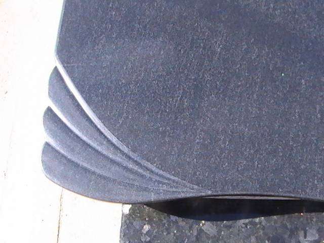

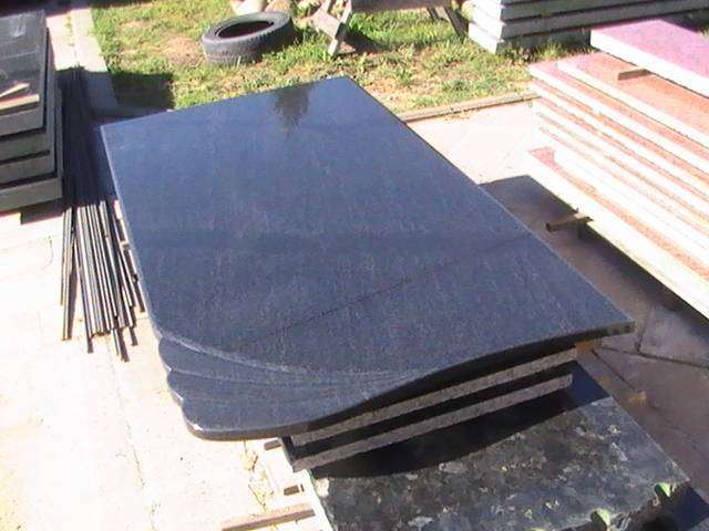

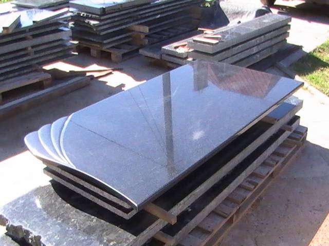

Роман 1501 Опубликовано 25 июня, 2017 Опубликовано 25 июня, 2017 Дабы не плодить темы, решил написать в эту, хотя проблема вовсе не в оплате труда, а в скорости и качестве работы резчика. В разгар сезона резчик (назовём его так), стал тормозить всю работу, Аргумент прост - быстро работать просто не возможно. Человек работал на дневной оплате труда (оплата 25 дол. в день), решили воздействовать переводом на сделку - но результат и вовсе огорчил, теперь человек попросту работает когда хочет и сколько хочет. Хотелось бы узнать мнение специалистов (так как таковым себя ещё не считаю - только второй сезон в бизнесе). На фото плита размером 180 см. на 90 см. , изначально окантована и полирована плоскость, задача резчика - вырезать волны снять фаску 1см. и всё заполировать. На выполнение работы человек затратил 2 рабочих дня, в общей сложности 16 часов - это нормально? или я попросту придираюсь. Мало того плита и работа в мусор - от перегрева бафом плита лопнула в районе верхней волны. Откровенно говоря я в шоке от такой работы, а альтернативы найти в наших краях очень сложно, попросту очень мало специалистов, знакомые из Бреста предлагают поискать спецов из Украины (у них работают вахтовым методом - все довольны).

КАМЕНОТЁС Опубликовано 25 июня, 2017 Опубликовано 25 июня, 2017 Или свет так падает, или там просто нет полировки. Ощущение, что пройдено не всеми номерами и войлоком пытался вытянуть. Что не возможно на неподготовленной поверхности.вывод такой либо мастер плох,либо ....... плохой мастер.))) Хотел написать, плохой инструмент, но хороший мастер не будет мучать камень войлоком не выведя царапин . По поводу оплаты и скорости. Нужно исходить из реалий. Если он совсем безрукий меняй, если нет замены но он что то может ,но медленно. Терпи. Но смысл платить улитке больше ,она быстрее не станет ползти.так что хоть сдельная ,хоть оклад все едино.Перестраивай работу, возможно заказать у кого то резку выйдет дешевле,чем платить ежедневную зарплату круглый год. Посчитай количество резки, проанализируй.

zelenok Опубликовано 25 июня, 2017 Опубликовано 25 июня, 2017 Работы тут часа на полтора-два с перекурами.Смысл оплачивать 2 рабочих дня?Оплачивай только сделку, но в этом способе есть куча подводных камней. 1.Жёсткие оправданные расценки с поправками в большую сторону за сложность пересекающихся элементов в резке-полировке, 2.Объёмы, производительные мастера приезжают зарабатывать. 3.Одна работа в одни руки "под ключ" или сложившиеся коллективы на проведение комплексных работ. 4.Оплата только по готовности. 5.Обязательно иметь контакты нескольких мастеров или бригад на особые случаи. 6.Обязательно иметь в мастерской два комплекта общепринятого инструмента с расходниками. Понимание принципов придёт с опытом. Мы со своими не большими объёмами не содержим резчика постоянно, он приезжает по 2 дня в неделю и успевает завалить работой двух штатных полировщиков с прямыми руками, которые по мелочи запросто режут сами,и заняты весь сезон, работают тоже на сдельной оплате. .

Grigorii Опубликовано 25 июня, 2017 Опубликовано 25 июня, 2017 От перегрева бафом камень можно прижечь. А вот лопнуть он от этого не может возможно трещина была изначально. Если человек делал эту работу 2дня то скорее всего он очень старался и переделывал несколько раз и у него были проблемы во время выполнения работы. Скорость и качество зависит от того чем человек работает, если инструмент и расходники плохие или чего то нет, то можно и за 3 дня результата не получить. Да и плита у вас не 100*50 а 180*90 волну вырезать надо и перья, фаску снять. После пройти бакелитовой чашкой 46 и 120 всё это + торцы , потом ещё это всё нужно заполировать, пройти бафом и войлоком. Конечно можно зафуфлить пройти черепахами в 5шагов натереть воском и досвидание. Но это уже другая история :-) . А вообще наладьте отношения с резчиком, пообщайтесь чаю попейте технологию пообсуждайте может меньше вопросов будет :-)
