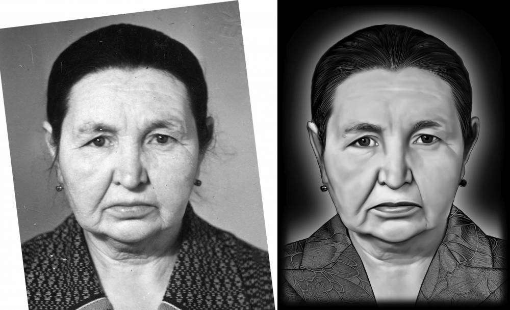

Фед Опубликовано 30 октября, 2017 Опубликовано 30 октября, 2017 2 часа назад, serpantin сказал: Подумать страшно, что про мои ретуши скажут :(( 1.Слишком толстая обрисовка. 2.Контур волос вверху не пропечатается. 3.Я бы сровнял тон на светлых участках в районе лба и груди. Итог:ретушь под доработку =дополнительные затраты+возможны претензии от заказчика
serpantin Опубликовано 31 октября, 2017 Опубликовано 31 октября, 2017 Спасибо за комменты/советы - приму к сведению 9 часов назад, кузьмич сказал: Сканер что-то плохо отсканировал? как я думаю (полосы и пикселы).очень сильное подчеркивание. и вы работаете планшетом??? очень похоже на мышку. Между носом и губами полный мрак как будто торчит что-то похожее на утюг! и слабый фон добавить Да, мышью работаю. Фон есть (я его отключила). Про утюг не очень поняла - темновато между носом и губами?

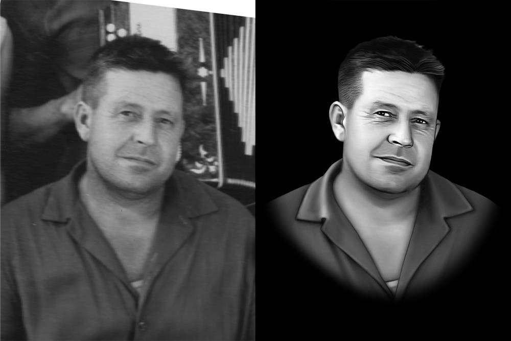

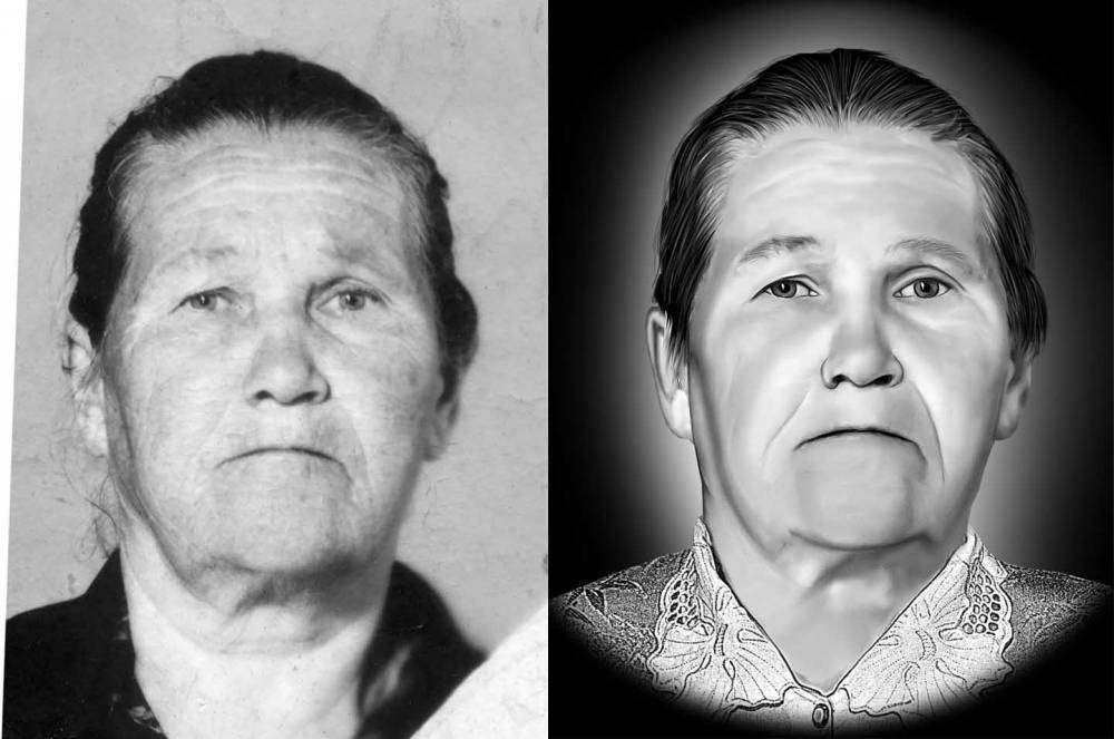

77vishny77 Опубликовано 1 ноября, 2017 Опубликовано 1 ноября, 2017 Доброго всем дня оцените пожалуйста работу. Заранее всем спасибо.
Покусяка Опубликовано 1 ноября, 2017 Опубликовано 1 ноября, 2017 зачем морщины разгладили? она моложе стала лет на 20. и обводка не есть хорошо, 100500 раз уже писали. но все равно обводят...
Фед Опубликовано 1 ноября, 2017 Опубликовано 1 ноября, 2017 3 часа назад, 77vishny77 сказал: Доброго всем дня оцените пожалуйста работу. Заранее всем спасибо. По тону неплохо, но как уже сказали выше зря морщины замазали, заказчик 100% скажет не похожа. По поводу обводки- посмотрите нижнее и верхнее веко, разве там толщина линий одинаковая? Видно что на фото нижняя линяя практически сливается с тоном лица. А вы подвели ее сильнее чем нужно. Верхняя норм. И губы посмотрите повнимательней, я бы очертил белым контуры губ сверху и снизу немного, а то на камне получится черная полоска одна

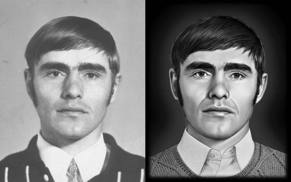

77vishny77 Опубликовано 3 ноября, 2017 Опубликовано 3 ноября, 2017 Доброго дня, посмотрите пожалуйста еще одну работу, спасибо за подсказки..
Фед Опубликовано 3 ноября, 2017 Опубликовано 3 ноября, 2017 Верхняя губа слева темновата, рефлекс зря убрали с подбородка, слишком выделили носогубные складки. А так лицо хорошее! Еще вопрос по ореолу, он имеет какое то функциональное назанчение, или вы просто его добавили чтобы выделить фото? Просто на камне он выбьется еле-еле, испортит камень только
Матюх Опубликовано 3 ноября, 2017 Опубликовано 3 ноября, 2017 Я б еще одежду немного побольше вниз опустил, а то получается как головастик. Очень хорошо смотрится, когда одежда в размер с лицом.
77vishny77 Опубликовано 3 ноября, 2017 Опубликовано 3 ноября, 2017 Спасибо,Фед да губу тоже заметил, извините меня за мою безграмотность что такое рефлекс , да с ореолом пока эксперементирую стандартный не очень нравится, Матюх , согласен с вами, но портрет делался для плитки 20х25 плитка и так не большая лицо потеряется вам не кажется.. еще одна моя работа
Матюх Опубликовано 3 ноября, 2017 Опубликовано 3 ноября, 2017 Извини! Согласен! Не знал, что на плитке!) Ну тогда как на крайней фотке. Не полукругом низ, а ровное отступления от края! По поводу крайней фотки... Морщинки зря убираешь! Их много и реально можно наметить. Так получилась моложе. По поводу ореола. А не лучше бы смотрелось, если сделать "ореол - скафандр"?

77vishny77 Опубликовано 4 ноября, 2017 Опубликовано 4 ноября, 2017 Спасибо большое за замечания, Матюх вопрос по морщинкам как лучше на отдельном слое прорисовать , а потом регулировать насыщенность , как вы делаете ... Заранее спасибо за ответ.
Starche Опубликовано 4 ноября, 2017 Опубликовано 4 ноября, 2017 Самая большая ошибка начинающих ретушёров - начинают усиленно размывать абсолютно ВСЕ портреты. Наверное, все наступали на эти грабли. Сперва размываем, потом отрисовываем то, что размыли... Ретушь портрета заключается не в этом, не в том, кто лучше размоет, а в устранении дефектов фотографии, усилении объема, контраста ( если надо ), добавлении недостающего, удалении лишнего, усилении резкости... Этим размытием Вы так убили портрет женщины - мама не горюй... Это ж какой то гоблин получился... Пользоваться инструментами размытия надо с умом и когда это необходимо. 1 1
77vishny77 Опубликовано 4 ноября, 2017 Опубликовано 4 ноября, 2017 Starche спасибо, будем тренироваться
Starche Опубликовано 4 ноября, 2017 Опубликовано 4 ноября, 2017 77vishny77 Тренируйтесь, тренируйтесь - ибо ретушь - это нелегкий и тернистый путь. Не все истина, то что есть. Не сидите только на форуме - есть масса уроков ( не обязательно по ретуши для памятников ), книг. Надо понять, что хотите на выходе. Мытье - крайний случай для удаления шума или отрисовки. Но это не панацея. Удачи.
