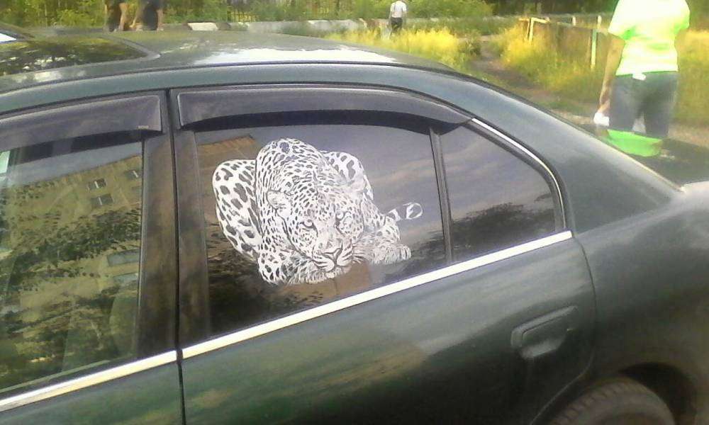

abri Опубликовано 30 июня, 2017 Опубликовано 30 июня, 2017 @Soaring man У нас в цехе, один тип, себе вот так машину украсил. 2

ЮлияУ Опубликовано 30 июня, 2017 Опубликовано 30 июня, 2017 abri очень красиво получилось , это он вручную набил? я вот только начинаю экспериментировать на зеркалах, на моем станке нужно силу удара ставить в два раза больше чем на камне, и можно в два прохода. получается пока прикольно, пробовала красить рисунок олифой , золото не очень впитывается, а вот серебро хорошо. это пока что я поняла при работе со стеклом. Вот понравилась идея с тонировкой, надо попробовать.

иркутянин Опубликовано 30 июня, 2017 Опубликовано 30 июня, 2017 По ходу,сверху зеркала,по стеклу,тоже самое что и на стекле))отражение оно всегда темнее белого скола. Судя по мною выложенной картинки
