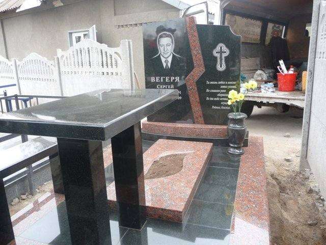

7oleg Опубликовано 4 июня, 2010 Автор Опубликовано 4 июня, 2010 Задам "интиресный" вопрос. На сколько % капуста дороже за габбро? В Свердловке он вышел процентов на 30 дороже обычного габбро Вот что вышло с камня. Заказчика приняли, уже хорошо... Сделал вывод: не стоит оно тех усилий, или пускать его не на камни, а на украшательства, или не брать вообще.. хотя сам камень очень интересный
