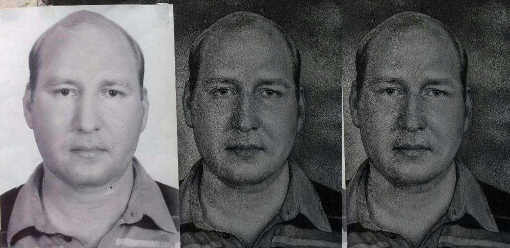

КУДИН Опубликовано 18 сентября, 2017 Опубликовано 18 сентября, 2017 Камень Головино ( местный Житомирский ). Давно на нем не работал ( это просто факт, а не оправдание ). Подозревал, что портрет без особых выразительных ***** и в фас будет тяжело передать похоже сть. Пришлось повторить фон - небо ( это дубляж уже установленного памятнка близнеца ). Парень светлый и фон бы я не делал... но такой заказ. Портрет маленький 20 см и предыдущий художник просто увеличил его с помощью неба. ( не лучший вариант. Но пришлось повторить. ) Фон выразил визуально расширил скулы. Это я исправил при заказчиках, смягчив контур. Даже показал линейкой, что все один в один. Но что убило - это первые слова заказчиков матери и брата - " глаза не его, вернее - что то не то в глазах ". Да они смотрят вроде сквозь тебя. Сложный взгляд. Доводил по капельке при заказчиках . Успокоившись они поехали с последними словами брата - " А без фотки похож, как перед смертью, помню ." Фотка была трех летней давности. Но я не спокоен и жду Ваших отзывов.
artKaleandr Опубликовано 18 сентября, 2017 Опубликовано 18 сентября, 2017 Верхнюю губу сделать тоньше и более выразить изгибы.А так всё ок.

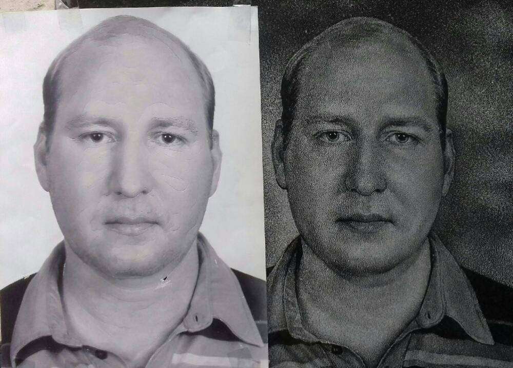

vowaka Опубликовано 18 сентября, 2017 Опубликовано 18 сентября, 2017 Если наложить левое на правое, то правый зрачок от нас вместе с веком чуть смещен вверх.

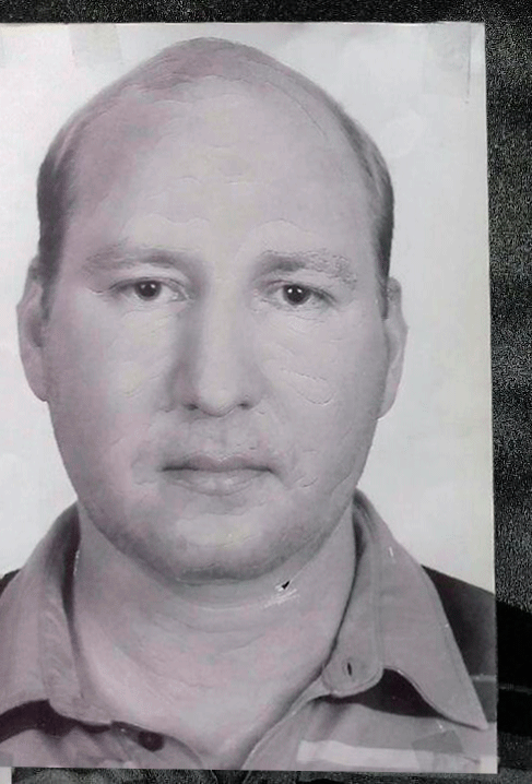

Покусяка Опубликовано 18 сентября, 2017 Опубликовано 18 сентября, 2017 18 минут назад, КУДИН сказал: Да они смотрят вроде сквозь тебя кто на документы фотографируется - все так смотрят. это ведь именно такое фото? в левом глазу радужка больше, чем на фото ,и больше чем в правом глазу. и мне тоже кажется, что на фото мужчина смотрит чуть ниже объектива камеры, а на камне точно в кадр, потому и веко со зрачком выше. это так задумано?
kiper Опубликовано 18 сентября, 2017 Опубликовано 18 сентября, 2017 Сделал сильно контрастно, на камне,как по мне это плюс,но люди видят что что то не так
Покусяка Опубликовано 18 сентября, 2017 Опубликовано 18 сентября, 2017 так он еще не доделанный. кстати, а заказчик видел портрет на той же стадии, что и мы?
КУДИН Опубликовано 18 сентября, 2017 Автор Опубликовано 18 сентября, 2017 pokusyaka доделанный. Эти пятна по лицу вылазят бесконечно. Боюсь перебелить и потерять обьем. В цвете глаза светлые и я немного переборщил в зрачках ( вокруг чёрного и подрезал немного ). Но зачернял карандашем и ни чего не менялось во взгляде. Плюс попало мягкое вкрапление и как следствие белая точка. Почему я и не люблю этот камень. Еще меньше радужку сужать .. боюсь сольется с белком. Честно, .. добивался взгляда на меня. Мне так казалось сначало. Но после понял, что на оригинале взгляд чуть ниже. kiper Они были ещё контрастнее и брови и все, но все смягчил при заказчиках. Просили все лицо высветлить. Естественно случшая, но старался не переборщить. Но как говорил Эсминец, что каждую секунду меняется лицо человека и взгляд тоже. Но сравнивание заказчиком с фото - это меня убивает. Нужно смотреть в первую очередь без фото.
КУДИН Опубликовано 18 сентября, 2017 Автор Опубликовано 18 сентября, 2017 vowaka супер .спасибо. pokusyaka попытаюсь чуть уменьшить и прикрыть веки. Но уж больно мелкий портрет. Отвык от таких. ))) Сейчас больше о грибами думаю наверно Большое спасибо всем.

portretretush Опубликовано 18 сентября, 2017 Опубликовано 18 сентября, 2017 Если нижнее веко осветлить, особенно ближе к носу, похожесть увеличится. А вообще круто!
kiper Опубликовано 18 сентября, 2017 Опубликовано 18 сентября, 2017 Считаю что на этом камне -результат отличный немного подправь и все ок. удачи тебе.
КУДИН Опубликовано 18 сентября, 2017 Автор Опубликовано 18 сентября, 2017 25 минут назад, portretretush сказал: Если нижнее веко осветлить, особенно ближе к носу, похожесть увеличится. А вообще круто! Какое веко ? Левое или правое. Если мы смотрим на портрет. kiper спасибо. )))
иркутянин Опубликовано 18 сентября, 2017 Опубликовано 18 сентября, 2017 КУДИН Переносица с права,сильно темная и продолжение носа от переносицы,тоже справа осветлить,бы))) Сразу глаз резануло Начало носа кажется тоньше,а на фото толще т.е. шире,ну это на мой взгляд. Прищюрься))) и глянь + нос еще дэц кривой,а у тебя ровный

педагог Опубликовано 18 сентября, 2017 Опубликовано 18 сентября, 2017 Да, может мой коммент тоже пригодится. Сделала фото чуть поконтрастнее и порезче в фотошопе и сразу стало видно, что не так. Согласна с иркутянином, что около переносицы затемнено. Ещё: там где красными стрелками, сделала чуть посветлее и портрет вроде стал смахивать. Линия носогубная справа от нас немного ушла, но чуть подсветлить и всё в порядке. Но ты же просил придираться, хотя я просто хочу помочь...
