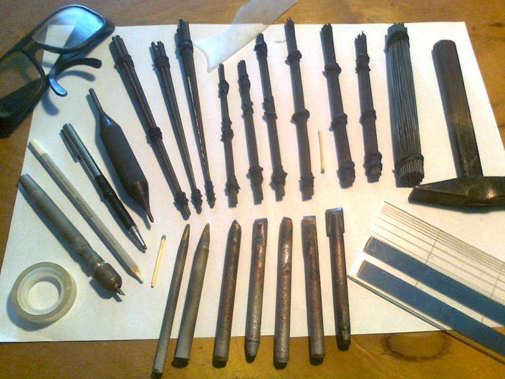

Voron Опубликовано 12 февраля, 2013 Опубликовано 12 февраля, 2013 Всем привет вот сфотал свой инструмент . В пучках уже не хватает по 10-15 игл в каждом, но бьют аж пыль стот . К сезону надо обновить ! Этим набором работаю работаю уже лет 10 и почему-то никогда не заморачивался на счёт количества игл в пучке.Шестигранник, восьми или там круг- всё равно каждый рисунок доводится, подчищается. Лекалами раньше пользовался латунными или медными, а сейчас из пластиковой бутылки- и всегда есть под рукой любой формы которую вырежешь и иглы не так тупит. Спицы паяные, чертилка и скарпели из магазина тогоже Коростышева. Всем удачи и приятных заказчиков в новом сезоне! 1
ibucov Опубликовано 13 августа, 2017 Опубликовано 13 августа, 2017 Пучок-ракета из 19 шт)) Напаял победит, обточил, собрал в одной точке, залил силиконом чтобы не прокручивались в конце, для чистки самое то... 1
Den* Опубликовано 13 августа, 2017 Опубликовано 13 августа, 2017 На что напаевал, чет непонятно. Классно получилось.
TrES4 Опубликовано 13 августа, 2017 Опубликовано 13 августа, 2017 Паяный теряет свои характеристики заметил, лучше брать цельный, дороже на много но заточку держит лучше. А как затачивать разбирать? или силиконом залито немного? и каждый раз заливать заново после заточки?
ibucov Опубликовано 13 августа, 2017 Опубликовано 13 августа, 2017 Паянные немного теряют свои характеристики удара заметил если спица обычная, думаю это не только из-а температуры во первых по весу сталь легче победита, во вторых между стержнью и победитом мягкий металл дает амортизацию. В моем случае выигрышь получается из-за веса Взял латунный шестигранник обточил как карандаш напаял победит, еще раз обточил вместе с победитом, сложил вместе и согнул их в одном месте, немного прокручивались в одну сторону, чтобы не прокручивалось залил силиконом между спицами в верхней части, за счет тяжести хороший след оставляет, обычными спицами не то все равно, обычные спицы для других целей такой пучок можно затачивать и раз в 5 лет, тупыми иглами точки белее будут Нечто подобное видел у художников из Армении давно еще, пробовал понравилось, нигде подобное не продают решил наклепать сам между спицами силиконовая смазка, силикон формовочный скульптурный к спицам не прилипли использовал смазку, да и сам латунь хорошо притирается и скользит
дедуля Опубликовано 14 августа, 2017 Опубликовано 14 августа, 2017 Молодец...отличный карандаш собрал..хорошо подойдет для карела и перегретых камней. В 2000-х каждый год паял нескольким людям под заказ, под их стиль. В основном спицы все на мощной основе.. в ходу были одиночки диам. 16;20мм. метал.стержень...тройники...четверки...семерки. Скарпелей ведерка на сезон, от 3 до 13 мм. Ну а сейчас словорубов по области наверное не больше десятка человек осталость..толковых портретистов не намного больше. Многие посинели..кто голубем безвозвратно на небеса. Основная масса как и везде- станки и пескоструй, которые делают четко и быстро. Но смотрю я на все эти работы, а в них души и тепла руки человеческой не хватает. Имхо. 2

ibucov Опубликовано 27 февраля, 2018 Опубликовано 27 февраля, 2018 Еще один пучок из шестигранников) 37 спиц 1 1
дедуля Опубликовано 27 февраля, 2018 Опубликовано 27 февраля, 2018 24 минуты назад, ibucov сказал: Еще один пучок из шестигранников) 37 спиц Для таких эксклюзивов=====коробочку с красным бархатом. Самое приятное, когда инструмент в работе радует и во всем устраивает. Молодец.
ibucov Опубликовано 28 февраля, 2018 Опубликовано 28 февраля, 2018 Спасибо дедуля )) От инструмента много зависит...
Анфим Опубликовано 28 февраля, 2018 Опубликовано 28 февраля, 2018 15 часов назад, ibucov сказал: Еще один пучок из шестигранников) Круто...Я пучок утежелял обматывая его свинцом))) "Ронять" хорошо такой.
дедуля Опубликовано 28 февраля, 2018 Опубликовано 28 февраля, 2018 51 минуту назад, Анфим сказал: Круто...Я пучок утежелял обматывая его свинцом))) "Ронять" хорошо такой. особенно летом, когда в сланцах работаешь.
Анфим Опубликовано 28 февраля, 2018 Опубликовано 28 февраля, 2018 1 минуту назад, дедуля сказал: летом, когда в сланцах работаешь Ну это вы в сланца ,а мы в то же в сланцах ,но из валенок сделанные))) А что бы ноги не зябли))
дедуля Опубликовано 28 февраля, 2018 Опубликовано 28 февраля, 2018 1 минуту назад, Анфим сказал: Ну это вы в сланца ,а мы в то же в сланцах ,но из валенок сделанные))) А что бы ноги не зябли)) все правильно... береженого..Бог бережет.
