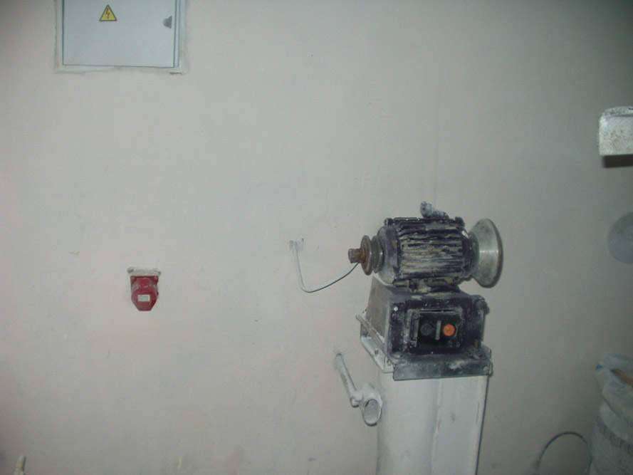

Анфим Опубликовано 9 октября, 2018 Опубликовано 9 октября, 2018 А вот и мой ))) Древний как и я))) Я к нему лампу присобачил и увеличительное стекло .Правда уже ничего практически не точу на нём.Разве что свёрла к перфоратору. Вот ещё один от старых времён.Сделан из площадного вибратора(их у меня как говна за баней было ) Сейчас на нём углы у габбро подпиливают у портретов когда вклеивают. 1
usoltsev Опубликовано 9 октября, 2018 Опубликовано 9 октября, 2018 Мой давно простаивает)) раньше иголки точил.
