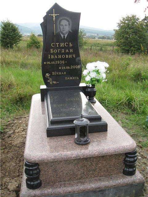

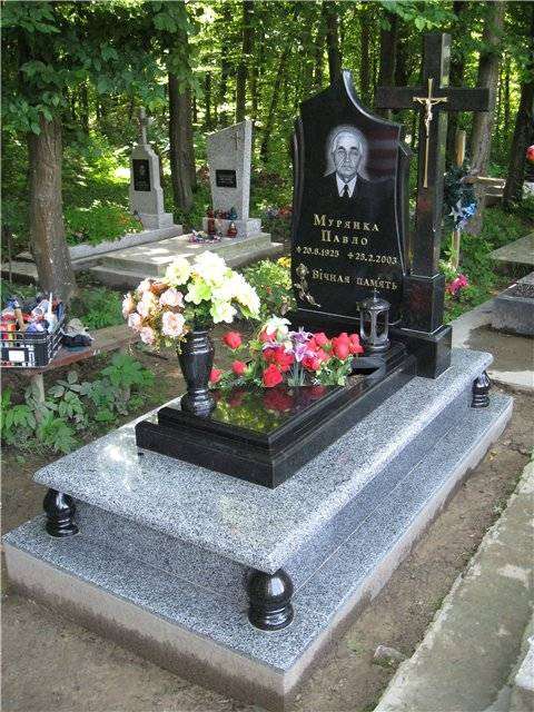

Lomtik Опубликовано 13 июня, 2010 Опубликовано 13 июня, 2010 Вот нечто во Львовской обл.Оцените плиз!!!!!Работаем только второй год!
КАМЕНОТЁС Опубликовано 14 июня, 2010 Опубликовано 14 июня, 2010 нормальные памятники, ты поточные работы покажи а не дорогие заказы. скорбящая не очень , а так в целом хорошо. склеп тоже эффектно смотрится и дорого у тебя есть раскладка подетальная этой работы(склепа), меня интересуют толщины и размеры плит а так же элементы крепления и состыковки(крыши например или захода стен в столбики)стены наверно не больше 5см толщиной? вот это мне интересно, так как опыта по изготовлению склепов у меня нет.видел склеп с китая во львове это и всё.
слава Опубликовано 14 июня, 2010 Опубликовано 14 июня, 2010 я вообще в первой вижу такой склеп..какие размеры?и что за ручки на передней плите..она что открывается?для второго года очень неплохо..
БОГДАН Опубликовано 14 июня, 2010 Опубликовано 14 июня, 2010 Склеп даже очень и очень. Круто.Согласен с КАМЕНОТЁСОМ, барельеф не ахти. Да и фон на портрете. А задумка ничего, такого ещё не видел.Смотря на западенские цоколя, видно, что на них можно очень хорошо заработать, как фирме, так и установщикам. У нас намного скромнее.
Тёха Опубликовано 14 июня, 2010 Опубликовано 14 июня, 2010 Работаем только второй год! Ми роботаем уже 6 лет но до такого уровня далековато. Конечно еслиб был такой заказ то "впоралися". А ты сам работаеш, или как?
gabro34 Опубликовано 15 июня, 2010 Опубликовано 15 июня, 2010 где ручками то? на склепе фасанина кантом сделана!
РЕЗЧИК ПО МРАМОРУ Опубликовано 29 июля, 2010 Опубликовано 29 июля, 2010 Склеп хорош. Все так скажут.Два года... нормально. Можно за два года лучшего добиться. Склеп то не своими руками делал, а только собирал.Надо в свои руки вкладываться, резьбу улучшать. Пока хвалим только за сборку. Не в обиду.
акай Опубликовано 29 июля, 2010 Опубликовано 29 июля, 2010 Склеп хорош. Все так скажут.Два года... нормально. Можно за два года лучшего добиться. Склеп то не своими руками делал, а только собирал. Надо в свои руки вкладываться, резьбу улучшать. Пока хвалим только за сборку. Не в обиду. Хорошо говорить когда всё получается быстро, но не все такие . комуто надо 3 года чтобы научиться тому что некотоые научились за год , а может и вобще не научатся,так же?
РЕЗЧИК ПО МРАМОРУ Опубликовано 29 июля, 2010 Опубликовано 29 июля, 2010 Хорошо говорить когда всё получается быстро, но не все такие . комуто надо 3 года чтобы научиться тому что некотоые научились за год , а может и вобще не научатся,так же? Если себе поставить это препятствие , типа каму-то дано, а кому-то не дано, то после нескольких неудач, человек может себя убедить этими неудачами в том, что ему не дано. Нужно иметь боевой характер. Кто-то на форуме выставил свои работы и сказал, а вам СЛАБО? Для чего? Для того чтобы вас и меня подбодрить, завести. Я подхожу к работе с таким пониманием, если "он" сделал, я тоже сделаю, пусть вначале не супер, но со временем и лучше него. ("Он" - это условный мастер, который вас восхитил своей работой).

Alexey Опубликовано 4 августа, 2010 Опубликовано 4 августа, 2010 На последней фотографии где памятник Болюку, свечка с листьями интересно оформлена, надо взять на заметку, можно скол скрыть.

AndreyTar Опубликовано 20 сентября, 2010 Опубликовано 20 сентября, 2010 ЗдравствуйтеНе подумайте плохо, просто хочу дать совет - старайтесь не рисовать вокруг головы ореол, ассоциации с лампочкой у некоторых людей возникают. Лучше както обдумывайте фон с одной стороны, или же с двух, но чтоб не вся голова.
Lomtik Опубликовано 24 сентября, 2010 Автор Опубликовано 24 сентября, 2010 ЗдравствуйтеНе подумайте плохо, просто хочу дать совет - старайтесь не рисовать вокруг головы ореол, ассоциации с лампочкой у некоторых людей возникают. Лучше както обдумывайте фон с одной стороны, или же с двух, но чтоб не вся голова. Поймите что у нас такая мода с таким ореолом - это во первых, а во вторых художник едва справляется с этой работой имеющейся у него а по третье клиенту подходит такой вариант с ореолом, поэтому мы ничего не меняем, хотя и на этом спасибо! кстати если может то покажите фото с предложенным вашим вариантом! Буду рад рассмотреть вариант!
AndreyTar Опубликовано 25 сентября, 2010 Опубликовано 25 сентября, 2010 У нас тоже некоторые портретисты используют эту технику, просто портреты с другим исполнением выглядят более художественными. Соответственно действуют на клиента в условиях конкуренции положительнее.Могу выложить несколько работ нашего портретиста, там либо фона нет вообще, или он частичный с одной стороны головы, если волосы черные, то делает например под драпировку - полосами.

Lomtik Опубликовано 3 октября, 2010 Автор Опубликовано 3 октября, 2010 Уважаемый LomtikПерезалей фотографии пожалуйста. При размещении в радикале не убирай галочку. Вот такая у конкурентов халтура А так выглядят наши сравнительно недорогие установк А вот наше!!!!!!!!!!!! Вот так работаем в дождливую погоду Наши первые памятники резал не я, а приезжие резчики, они просто полировали не до конца (мы же не разбирались первый год в том), а затем затирали алмазной пастой, со временем все это выгорало, так уж мне пришлось переполировуваты памятник на стоя! И мы еще добавили отмостку с брусчаткой по желанию клиентки ,
