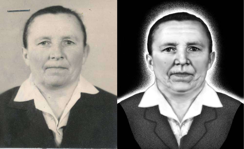

katerina-ogo Опубликовано 13 ноября, 2017 Автор Опубликовано 13 ноября, 2017 Свозили меня к камню. Отстукивала листочек и глаза. Градиация пока не четкая. Портрет сделала уже дома по уроку художника из данного агентства. У них Гефест гравер машина. Вечером был приступ аллергии. Может быть на пыль гранитную аллергия?
katerina-ogo Опубликовано 13 ноября, 2017 Автор Опубликовано 13 ноября, 2017 Обнаружила инструмент палец. Немного подправила.
Soaring man Опубликовано 13 ноября, 2017 Опубликовано 13 ноября, 2017 не первый раз вижу что художник, что пишет или рисует на бумаге не может нормально делать ретушь)) уже учил одну художницу в помощники, портила фотки своими худ. фантазиями)
