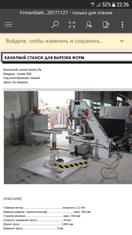

Arturs Опубликовано 29 ноября, 2017 Автор Опубликовано 29 ноября, 2017 Спасибо Нашол тут кокойта станок с характеристикой ну да 26м/с скорость троса но а матор 2.2 киловата только

zelenok Опубликовано 30 ноября, 2017 Опубликовано 30 ноября, 2017 В этом примере станка появилась 3-я переменная-трос 9мм при 2.2кВт, при этом неизвестно какую толщину предполагается пилить.

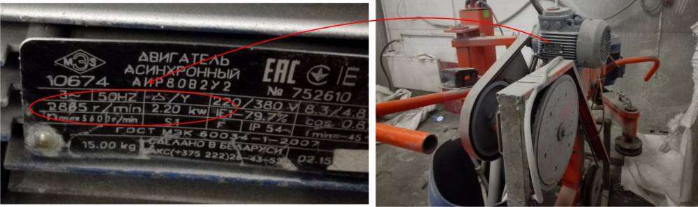

Яшa Опубликовано 30 ноября, 2017 Опубликовано 30 ноября, 2017 не скажу, что это прям блеск инженерной мысли, но при движке 2,2кВт режет заготовку толщиной 300мм.
