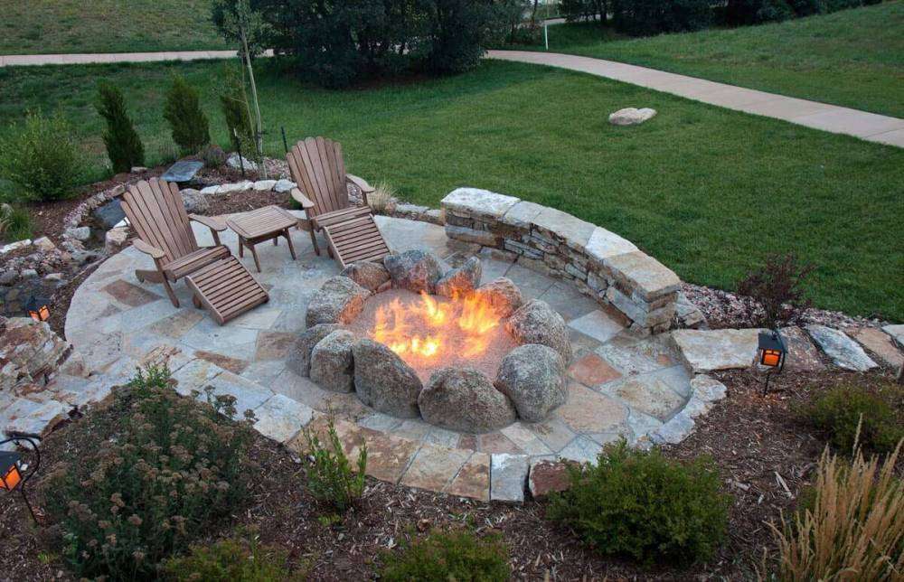

Сейчас вот хочу сделать более комфортабельно костёр
Есть очень интересные проекты...
Например такой

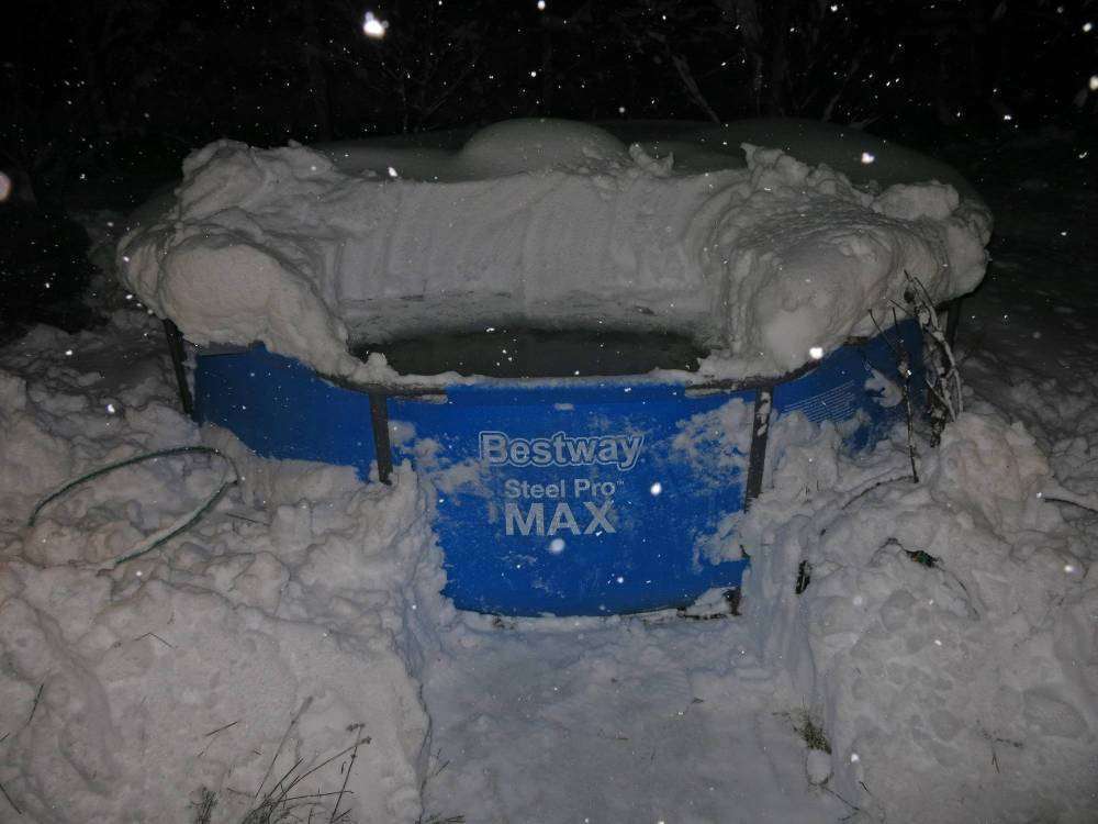

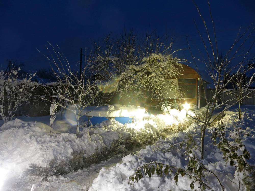

У нас наоборот. С весны по осень в дом фактически не заходим, все в беседке клубятся. Благо большая получилась, места хватает. Печь постоянно функционирует, заслуга супруги, кулинар поди. По вечерам камин, часто прохладно уже. С бассейном вообще прикол вышел. Надувной китайский один сезон осенью не убрали, как-то карта не легла и остался на зиму. Подумал разорвет морозом и хрен с ним. Оказалось нет, даже полностью промерзал. С тех пор каждую зиму прорубь возле бани имеем, только поменяли на каркасный.

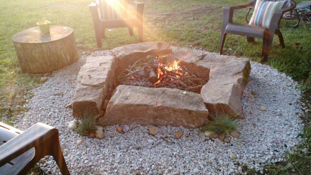

 Про кострище тоже идея крутится:i-m_so_happy:

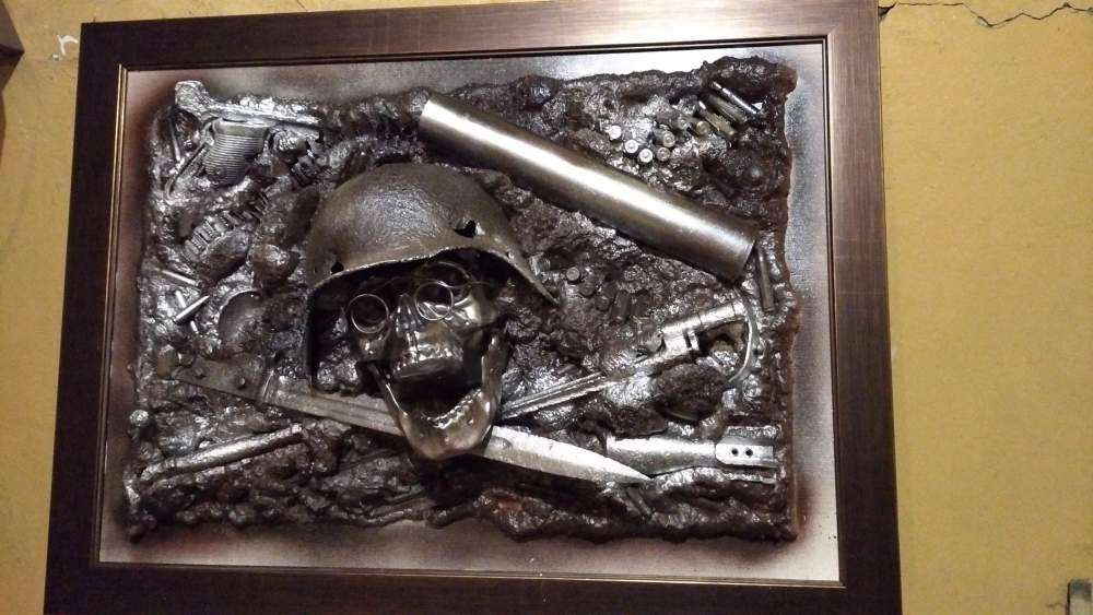

Замутил новое панно.
В 20.01.2022 в 09:50, Medved сказал:
Где же  вы раньше были?!  У меня каркасный, я его каждый год туда сюда раскладываю, сушу, складываю. А тут такое !
В 07.12.2022 в 20:50, Агита сказал:
Сам случайно узнал, методом тыка так сказать, лень доводит до такого. Экскаватор по ходу, наверное тоже лодыри придумали.)
Потом уже видел эти замёрзшие бассейны и в гостиницах и так, просто раньше, наверное внимания не обращал.

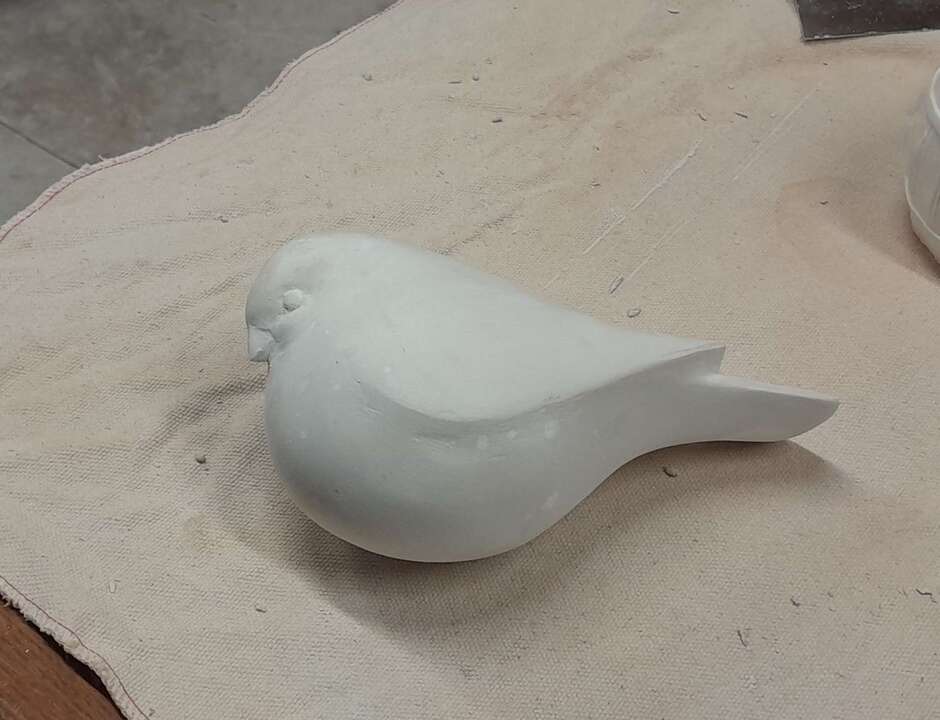

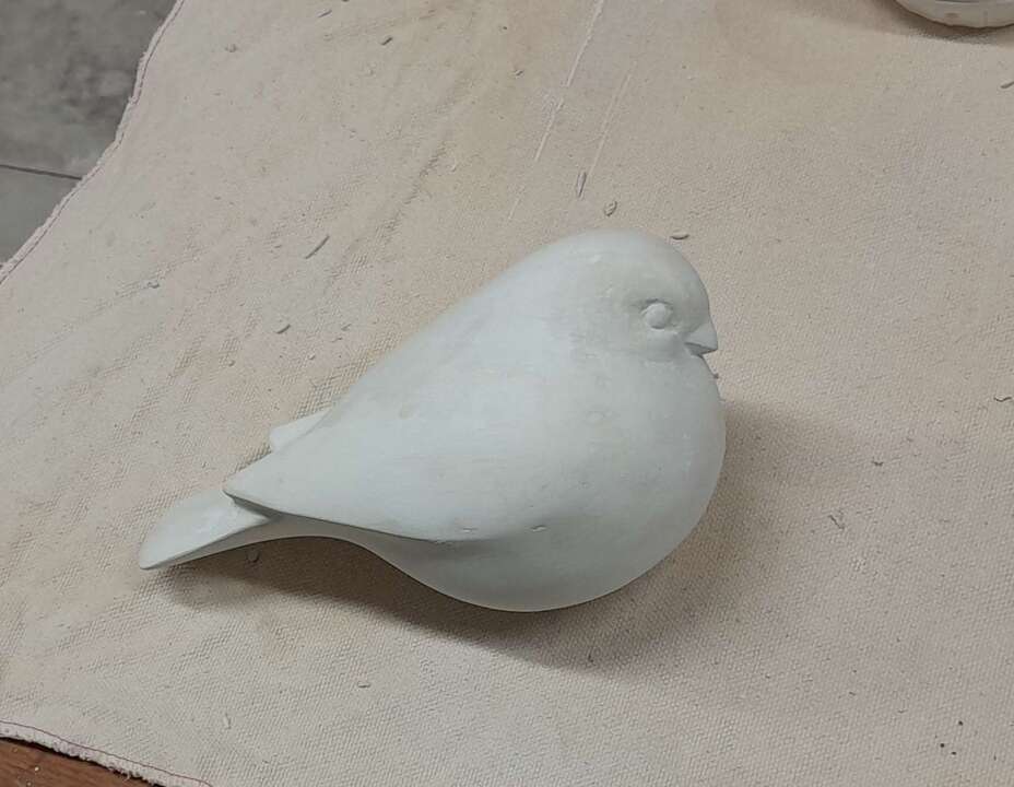

Решил сделать фарфорового снегиря, для елочного оформления )

4 часа назад, AndreyTar сказал:
В тираж ? или штучное исполнение ?
@антропов роман

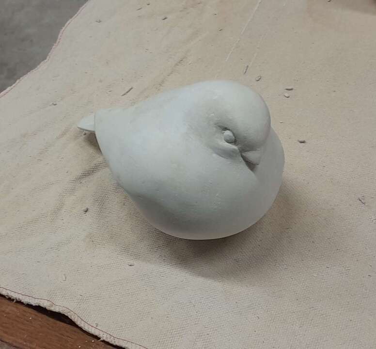

Тиражно. Поэтому и фарфор, отформовал, надо сейчас залить и посмотреть как форма получилась. Если все достанется нормально, то можно в тираж.
@антропов роман
Уже два отливка не получилось, нашёл проблему)
Два кусочка формы не смог разнять сразу и решил что можно достать и так. Сначала подумал что намочил сильно форму, поэтому прилипла и порвалась. Но второй раз нормально отходил, в одном месте порвалась. И видно стало, там, где кусочки формы не разбирал.
Форму разобрал)) опять промыл, поставил сушить. Высохнет, залью ещё раз. Если будет проблема, придётся переделывать форму.
Сложно с необожженым фарфором)
 3 отливки сломал, четвертую залил. Первую довёл и шлифануть решил низ, поставил на шкурку и начал водить,  хруст и рассыпался в руке. Вторую отлил, стал заделывать отверстие, кусочек упал внутрь и прилип, хотел отковырнуть пальцем, надавил и опять лопнула. Третью отлил и пока шлифовал нажал сильно, итог - лопнула:blink:
Мне ещё говорили, что фарфоровые не могут стоить дороже стеклянных. Там в форму выдувают и готово, потом покрасили и вуаля. А тут ещё до печи помыкаться,  потом обжечь, покрыть красками, ещё раз обжечь. Чтобы вторую сделать форму высуши, залей, доливай, потом вылей, 10 часов подожди пока вода уйдёт, достань, доведи, и потом в печь.

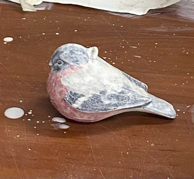

Тренировка... 👍

Таки ж получилось. Сколько ??? В смысле сколько штук получилось и цена вопроса...т.е. хочу купить сей артефакт.

@антропов роман
Надо ещё раз обжечь, уже с ангобами и глазурью.
Жду как соберут для печи работы, обожгут и его.
Пока это один, его уже по идее купили)
Попросили поставить номер 1, и подпись:cool:
Если делать партии, то надо ещё несколько форм сделать. цена вопроса 7500, костяной фарфор, покраска ангобы и поверх бесцветный глянцевая глазурь.
