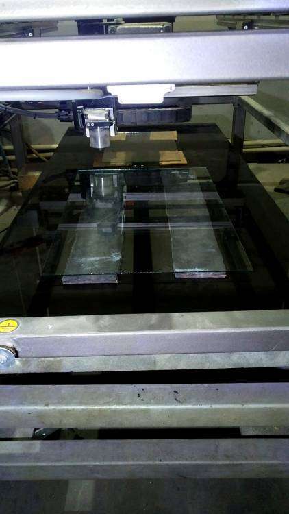

Вчера впервые решил попробовать гравировать на стекле толщиной 2 мм, т.к. уже было готовое стекло в купленных рамках. До этого только 3-5 мм гравировал.
Я установил два стекла, 20х30 и 30х45 сверху на скользкий базальт и поехал домой. Дома подготовил изображения и отправил в работу через TeamViewer.
А сегодня мне позвонили с работы и сказали что первое стекло, которое я бил (20х30) вообще съехало и станок набил рисунок на самом базальте (да, ха-ха, но переполировать для нас не проблема, слава Богу=))
Второе (30х45) тоже немного съезжало во время гравировки, и, т.к. я бью стекло в три прохода слабым ударом, то рисунок, со слов исп. директора, получился размытым, т.е. строчки начали заходить на соседние строчки.
Сам я этого не видел, т.к. сегодня на работу не ездил. Завтра поеду разберусь что там такое вышло и скину фотки.
ИТАК, ВОПРОС:
Чем можно было бы в этом случае смазать прокладки между стеклом и базальтом, чтобы эта смазка предотвратила скольжение и потом легко вытерлась?
Или может закреплять силиконовым герметиком?
Прилагаю фото, которое сделал до всех этих событий для страховки если вдруг забуду расположение (горизонтальное или вертикальное), т.к. отправлял в работу уже из дома. Это первый подобный казус, раньше проблем с дистанционной отправкой не было.
