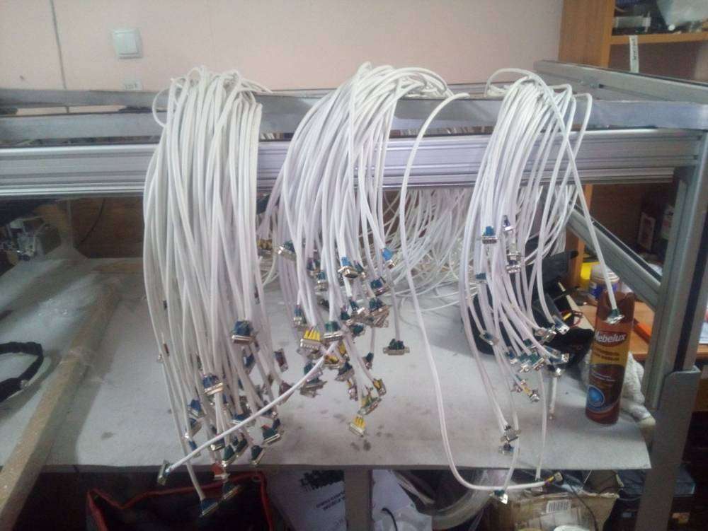

 Хельга Согласен! хоть другие и дешевле, но качество гравировки у Сауно в разы лучше. Слабое место это провода, я их сам паяю по тысяче за один кабель это дорого?Себестоимость 150р его.

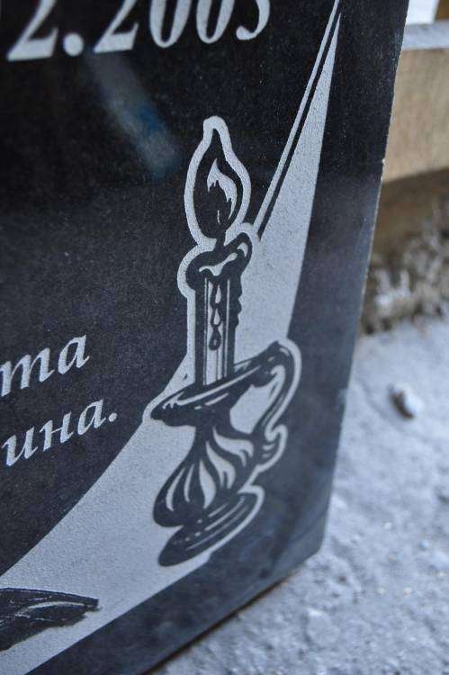

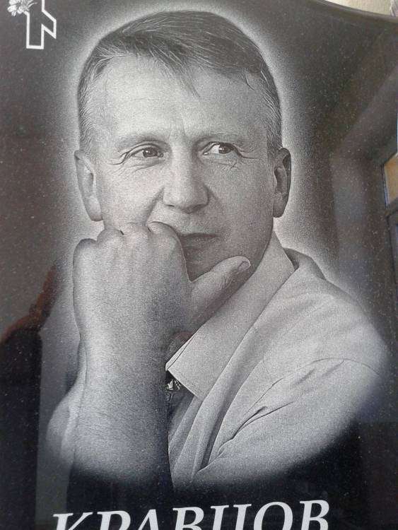

Какие другие? радиановские подороже, не говоря уже о багусовских фрегатах. Да и гравировка у этих станков, как минимум, не хуже чем у сауно.
Да вроде и вон на алмазе неплохо делают, и за мастер тоже хорошо отзываются. Не уверен что у них хуже гравировка чем у сауно. Но вот стоят они уже дешевле
Soaring man  я просто не видел качественной гравировки, если есть, можешь показать?, мне чисто для общего развития.
видел с алмаза и гравера 5 мне не понравилось.

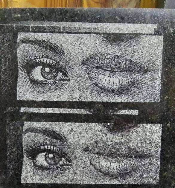

С чего вы взяли что в сауно лучшая гравировка? Мастером и полос нету и точку от точки видно отчетливо, я вот сравниваю. На буквах края ровные, а не рваные. Я не говорю что сауно плохо пробивает, но далеко не лучше всех.
Верхнее - Мастер, а нижнее Сауно

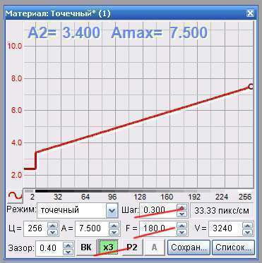

Шаг 0,300, F=180.0, три прохода. Текст бью иголками с черным поликристалом, длина вставки 5 мм, им сносу нет. На портрет они не годятся, т.к. тупятся быстро, а текста - только в путь. Я в одной из тем уже писал об этом. Иголки от большого количества переточек стали совсем короткими.
5a786d2a9ab5f_.jpg.48eb99723d3776c37f96d35fa83bcd34.jpg5a786d33894c7_.thumb.jpg.b554485789fd1767c0d650d00b8353e5.jpg
Для тех, кто не понял, это -САУНО!
10 минут назад, SaNDJorj сказал:
Проход Х3 ??? Походу я пропустил обновление программы ))), это какая версия, к 8 подходит ?
Игорь, бери виски, приезжай 8 февраля на выставку в Минск, я тебя там многому научу :). Шутка.
Версия 8В (в 8А тоже кажется есть). Нажимаешь на две стрелочки, правее кнопки ВК. там есть и один проход, и два, и даже четыре, а поставишь галку "Повторный проход", так будет тебе и все 8...
В 8А тоже есть, а вот в семёрке - только один и два прохода.

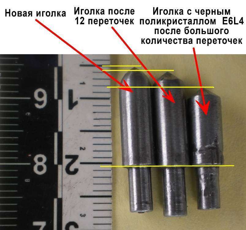

Такое ощущение, что игла даже после 12 переточек бъет просто металом, а не вставкой. Либо я не понимаю, как это 5 мм вставку туда впресовывают?
Нет, это просто старая фотка для другой темы.
Первая иголка - новая с обычным алмазом. Вторая иголка - тоже с обычным алмазом, но уже точенная. Это я лет пять назад высчитывал, сколько раз можно переточить иголку с алмазами разной каратности. Перетачивал тогда на своём самодельном заточном станке (писал в другой теме). Если присмотреться, там алмаз хорошо виден на верхушке иголки. А вот третья иголка -  эта иголка с чёрным поликристаллом. Бывают вставки 4, 5 и 6 мм, если мне не изменяет склероз. Я как-то взял в Виннице на пробу несколько штук. Так ими и долблю до сих пор. В оригинале они заточены под конус, но я по привычке точу на пирамиду. Новая такая иголка выглядит вот так:
Если заинтересует, могу дать ссылку на человека, у которого я их брал.
