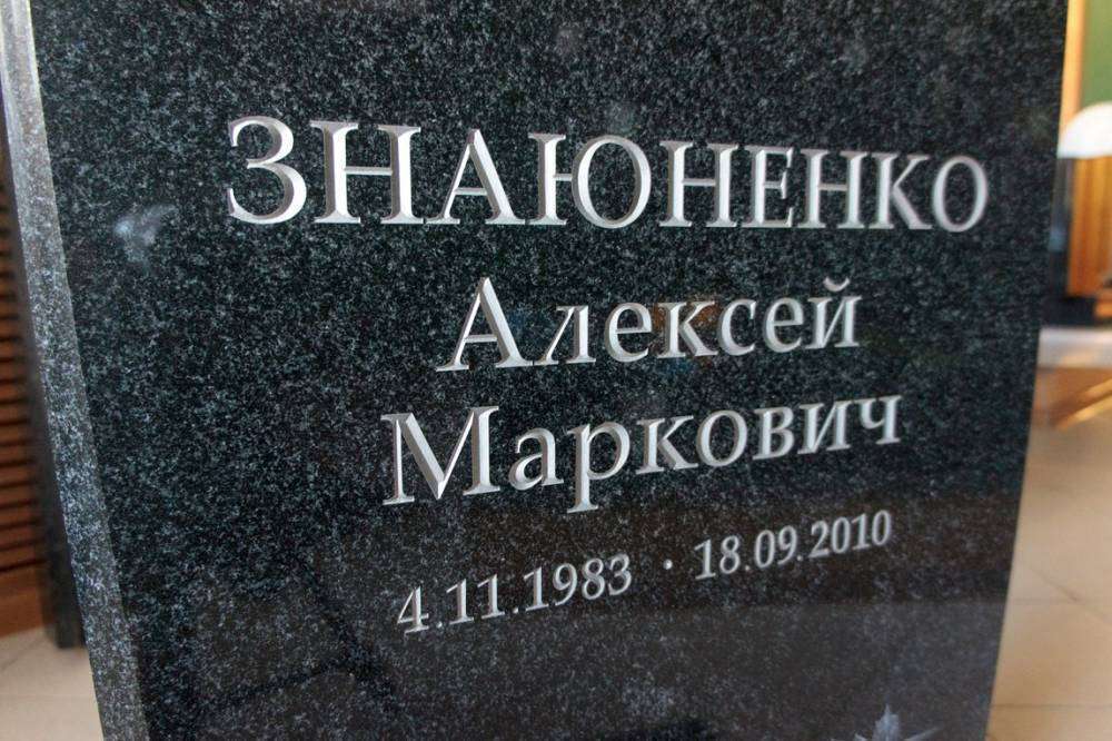

ШеР Опубликовано 7 февраля, 2018 Опубликовано 7 февраля, 2018 Адаец Я конечно извиняюсь, но если бы мне пришлось делать шрифт станком, а потом в ручную, то сначала , я бы прошел бы станком в векторном режиме ( правда для этого пришлось бы модернизировать станок до 9 версии) , а затем бы рубил. Вообще можно и на предыдущих версиях пробить шрифт, но в векторном режиме гораздо лучше и быстрее. И шрифт в итоге должен выглядеть примерно вот так. Собственно у нас, он и выглядит всегда так, только после песка шрифт гораздо глубже выбит, чтобы граверам затем меньше работы было в рубке. 4

иркутянин Опубликовано 8 февраля, 2018 Опубликовано 8 февраля, 2018 ШеР Можно цену узнать за Алексея Марковича,для клиента?
