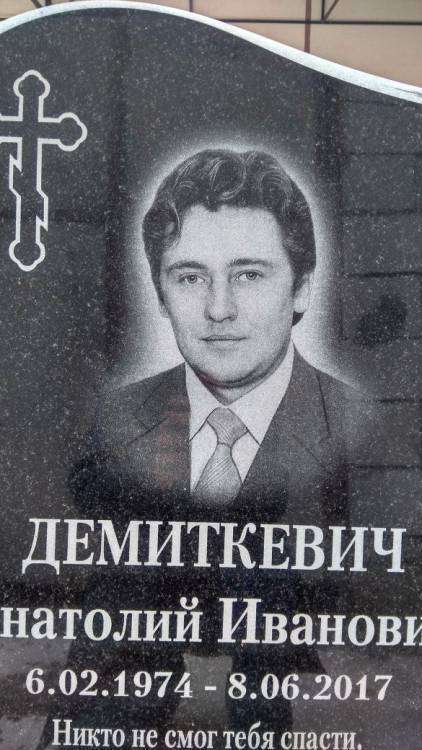

Dopamine Опубликовано 30 января, 2018 Автор Опубликовано 30 января, 2018 Еще. Постарался сделать поярче на этот раз.

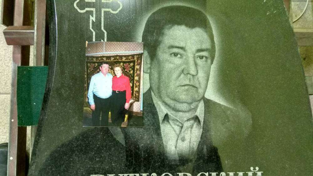

Igor Filistovich Опубликовано 31 января, 2018 Опубликовано 31 января, 2018 12 часа назад, masja сказал: Извините... всё таки прежде чем сказать, спрошу...Можно ваши работы на камне посмотреть???? Вы сами занимаетесь ретушью? Занимаюсь и ретушью и гравировкой, но только для себя. Работы свои показывать? Зачем? Тема ведь не моя, если уж желание большое, могу в ЛС отправить. Говорите, зачем же извинятся... ))
masja Опубликовано 31 января, 2018 Опубликовано 31 января, 2018 Только что, Igor Filistovich сказал: Занимаюсь и ретушью и гравировкой, но только для себя. Работы свои показывать? Зачем? Тема ведь не моя, если уж желание большое, могу в ЛС отправить. Говорите, зачем же извинятся... )) Мне лично не нужно, почему не показать, ведь вы даёте совет человеку, который хочет улучшить свою ретушь, и было бы интересно посмотреть, кто даёт такие советы!!!..Кудин например показал работы, чтобы объяснить какие то нюансы..из которых оч хорошо видно, что человек знает своё дело и даёт дельные советы))) Вашей темы по ретуши не нашла..поэтому спросила..хотелось бы посмотреть что же у вас на камне выходит.. 20 часов назад, Dopamine сказал: Все сделал с нуля, ореол другой сделал, уши попробовал отделить. А вот что делать с шеей по линии воротника и одеждой - не знаю. Потому что менять саму одежду без клиентов - такое себе занятие, как по мне. Вдруг это ее любимая одежда или что-то типа того. Ну и немного смягчил. Одежду я бы поменяла!!! Ну какая любимая? это даже одеждой назвать сложно))) два ажурных треугольника и чёрное пятно с тремя точками(пуговицами) .Наборы готовой одежды есть у каждого ретушёра, не сложно подобрать кофточку с воротничком...Смотреться будет совсем по другому.. Я считаю, что одежда важна тоже...
Igor Filistovich Опубликовано 31 января, 2018 Опубликовано 31 января, 2018 39 минут назад, masja сказал: почему не показать, ведь вы даёте совет человеку, который хочет улучшить свою ретушь, и было бы интересно посмотреть, кто даёт такие советы!!! Да, пожалуйста. Это вот что сегодня из под станка, если нужно больше, пойду на склад фоткать))) И не считаю, что это было ох каким советом, просто сказал, что лично я делаю с засветами, на что получил ответ, что с цветопередачей всё норм.

КУДИН Опубликовано 31 января, 2018 Опубликовано 31 января, 2018 Когда же вы исправите шею ( одеть воротник на шею надо ) ??? И глаз правый круглее с низу ( зрачек ).
masja Опубликовано 31 января, 2018 Опубликовано 31 января, 2018 Только что, Добрый сказал: Тогда вам совет -прежде чем что -либо переносит на камень ,сначала обсудите это с клиентом ( работа приемщика) потом лучше ещё и показать готовый эскиз спасибо конечно, но совет странный, само собой, что ретушь сначала обсуждается с заказчиком, прежде чем переносится на камень)))) Только что, КУДИН сказал: Когда же вы исправите шею ( одеть воротник на шею надо ) ??? И глаз правый круглее с низу ( зрачек ). ну вот..всё таки воротник здесь имеет значение!!!
Dopamine Опубликовано 31 января, 2018 Автор Опубликовано 31 января, 2018 КУДИН, если вы про девушку, то даже такие вещи нужно исправлять? В плане, я с глазами у девушки вообще ничего не делал во второй раз, потому что думал, что вы говорите о том, что я неправильно их подвел в первый, и, если на фотографии "кривой" глаз, то это нужно исправлять? Обычно, как я заметил, даже ручники зачастую ничего не меняют чтоб не терять сходство с фоткой или это все таки важная вещь? masja, по поводу одежды я согласен, что ее надо бы по-хорошему менять и часто, но не всегда удается наладить связь с клиентом во время работы над эскизом. Вернее, даже чаще не получается, чем получается, по крайней мере у нас так. Так что вносить изменения любого рода ретушеры у нас не любят. Однако, в любом случае, мне надо учиться и этим тоже заниматься, так что в следующих попробую менять одежду. Спасибо за совет!

КУДИН Опубликовано 31 января, 2018 Опубликовано 31 января, 2018 Dopamine просто до вас уже правили это старое фото ( правый зрачек ) и криво сделали. За чем же повторять чьи то ошибки. Вы видели где нибудь угловатые зрачки ? Или шею одетую на воротник в природе ? Просто провести от уха в низ ровную линию можно. А воротник нарисовать чуть выше. И показать от него тень. Эти старые фотки из разряда " Художественные фото ". И как правило у тех фотографов была маничка что то испортить. ))) .. как в принципе и сейчас. Без малейшего понятия о анатомии человека они ретушируют лицо тупыми методами размывки. !!!!
Dopamine Опубликовано 31 января, 2018 Автор Опубликовано 31 января, 2018 КУДИН, знал бы как ставить лайки здесь, то поставил бы под вашим сообщением. ) Как я уже писал, я не профессиональный ретушер даже близко, и уж тем более не художник, поэтому для меня как зрачки, так и воротник выглядели вполне себе нормально пока вы не указали на это. Я не говорю что это хорошо. Просто имею ввиду, что для меня это просто не очевидно и без подсказок я этого и никогда не заметил бы. Но и как исправить это для меня тоже остается вопросом, потому что все мои попытки нарисовать глаз были такие, что их лучше просто не видеть. Хотя я могу отослать их, если хотите. ) Поэтому тему и создал, хотя и название для нее выбрал не совсем соответствующее. Еще раз спасибо вам, с вашими отзывами я начал замечать больше вещей, которым раньше не придавал значения. Буду пробовать исправлять их, и надеюсь на большее количество советов по типу: "Провести от уха вниз ровную линию", "Воротник нарисовать чуть выше и показать от него тень", которые помогли бы на практике. Так же, понимаю, что у людей нет времени сидеть здесь по несколько часов и учить меня рисовать, но советы по типу таких, о которых я написал выше, очень помогают и было бы здорово, если бы их было больше. )
КУДИН Опубликовано 31 января, 2018 Опубликовано 31 января, 2018 Dopamine я не собираю лайки ))) .. обращайся. Но заниматься ретушью нужно начинать хотябы с азов по анатомии человека. Интернет в помощь. Или просто посмотри на себя в зеркало, одень нужную вещь, поставь нужное освещение и все увидешь сам.
Dopamine Опубликовано 31 января, 2018 Автор Опубликовано 31 января, 2018 КУДИН, что можете подсказать по этой девушке еще раз? Попробовал исправить глаз. Исправлял как написал выше "костик ботаник" - взял левый глаз и поставил его на правый, подтер немного и получилось вот как. С ушами все еще проблема, даже в прошлый раз лучше получилось, по-моему. И добавил воротник. Насколько хорошо это все получилось я не знаю, но по качеству именно самой картинки немного схалтурил, так как думал только о том как исправить одежду, глаз и уши. )
КУДИН Опубликовано 31 января, 2018 Опубликовано 31 января, 2018 С девушкой уже лучше. Хотя фон и волосы еще спорят. Они в одном тоне. Или фон убери и подсветли плечи. Или придай больше обьем волосам, подсветлив перед волос и притемнив их к фону. Фон чуть светлее и мягко в стороны на нет. Хотя я бы сначало спросил у заказчика. Какого у нее цвета волосы. ) Если она в работе, то последнее слово за заказчиком. А с мужиком уже думаешь ))) .. плечи выровнял, но забыл выровнять и галстук с рубахой. )) и попробуй одеть ему пиджак нормальный с лацканами. Посмотри на форуме раздел "клипарты", " одежда ". Или скачай с интернета. Фотошоп магешь ? Плечи мужика оставляй шире. Фон светлее к плечам.
