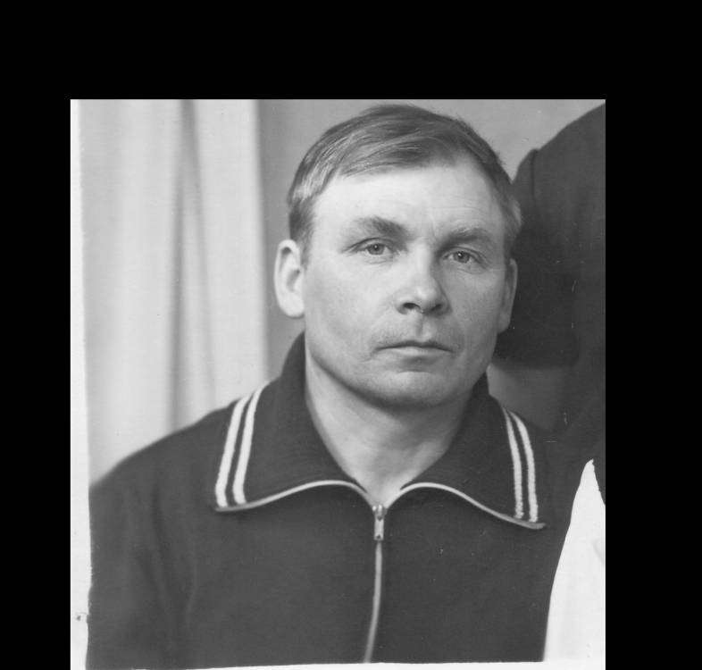

Dopamine Опубликовано 28 января, 2018 Опубликовано 28 января, 2018 Здравствуйте. Оцените и покритикуйте, пожалуйста, мои ретуши. Делать сам начал недавно. Со станками знаком давно, а именно с Сауно. Но делать ретушь самостоятельно начал сравнительно недавно. Пока что получается что-то на подобие этого. Жду советов и адекватной критики. Спасибо!
КУДИН Опубликовано 29 января, 2018 Опубликовано 29 января, 2018 Dopamine обрати внимание на тени и полутона одежды ( спортивный костюм плоский ). Где плохая фотка, не повторяй теже засветы или помарки. Просто возьми другой пиджак. Глаза в тени делай в тени, а не белые. И нижние веки тоже темнее. И повторю как всегда. Фон белый не нужен, если ухо белое. И вообще не нужен, если волосы седые или имеют блик и светлая одежда.

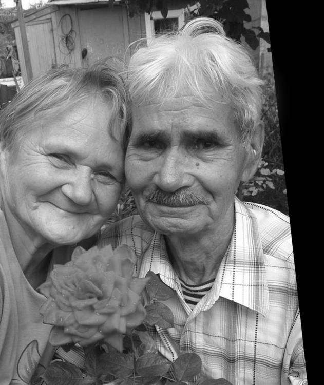

Яшa Опубликовано 29 января, 2018 Опубликовано 29 января, 2018 - У тети с цветочком на щеке висящей блик не нужен, от этого она еще сильнее торчит. - дедушке бабуля прическу примяла. Убрал бабулю - молодец, а волосы-то почему не расправил? бабули-то уже нет... надо волосы дорисовать/расправить. - у этого же деда блики на волосах слишком глубокие. когда уровни регулируешь, потом на таких ярких бликах отменяй повышение яркости. - во всех случаях - слишком светлая роговица глаз (сужу по общему повышению яркости относительно других осветленных участков изображения - так что рассказ о том, что "мой станок так видит" - не подойдет) - и самое главное - откуда у всех ретушеров такая мания сделать ореол вокруг седой головы?!!!
Dopamine Опубликовано 29 января, 2018 Автор Опубликовано 29 января, 2018 Яшa, КУДИН, Спасибо за отзывы и советы! Буду исправлять. Пробовать. Чуть позже выложу еще пару. По поводу ореола: Думаю, многим ретушерам, как и мне, кажется, что если делать ореол(даже на светлых участках), то сам портрет выглядит покрасивше. Поэтому и делаю такой. Как видно, ошибался)) И еще: Если не трудно, то можете написать пару советов про прорисовку волос. Художник из меня никакой и максимум что я могу сделать в качестве рисования - провести пару линий, которые испортят волосы.(Я не про дедушку, где я просто потерял волосы на сколько я понял, а вообще про любой другой, в котором нужна прорисовка волос)

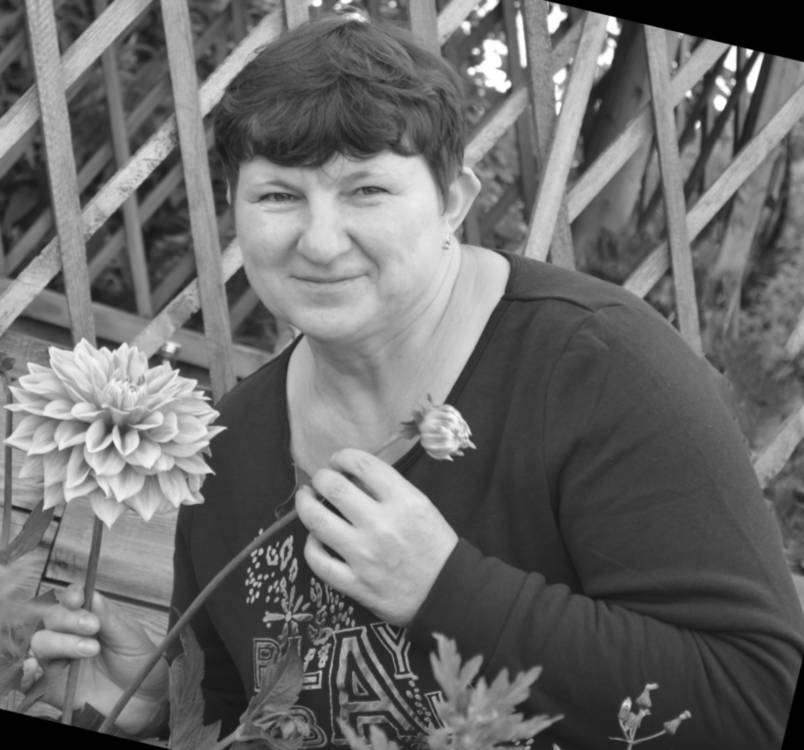

Dopamine Опубликовано 29 января, 2018 Автор Опубликовано 29 января, 2018 Вот еще. Опять забыл убрать засветы после уровней, и не смог исправить.КУДИН, волосы, как мне кажется, достаточно важны. Тем более, "нормально" и так как я сейчас делаю - клиенты же принимают. А я хочу пробовать улучшаться из "Нормально" в "Хорошо". Хотя бы так)
КУДИН Опубликовано 30 января, 2018 Опубликовано 30 января, 2018 Dopamine Для на чала не повторяй ошибки, на которые тебе уже показали, а потом волосы. )

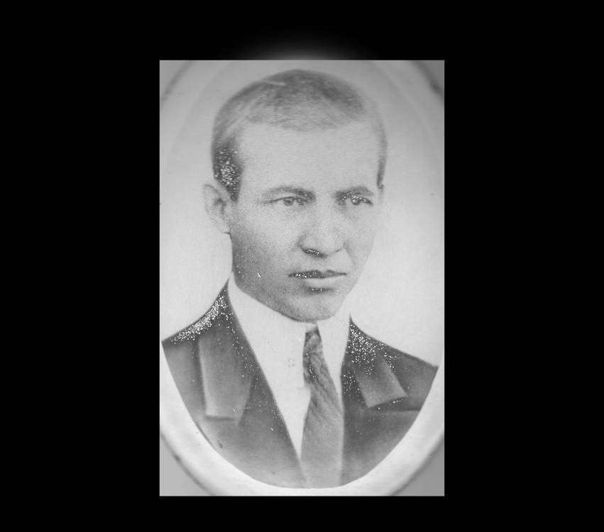

Dopamine Опубликовано 30 января, 2018 Автор Опубликовано 30 января, 2018 КУДИН, про засветы я уже написал, да. А вот по поводу фона конкретно в этой ситуации можно подробнее, пожалуйста?
КУДИН Опубликовано 30 января, 2018 Опубликовано 30 января, 2018 Ореол в полосочку. Я не засветы показал, а брак. Щеки слитые с ушами, шея по линии воротника и кривой зрачек. Пример фона покажу на своей работе. А как растянуть фон ретушью тебе другие расскажут. Я не ретушер
Dopamine Опубликовано 30 января, 2018 Автор Опубликовано 30 января, 2018 КУДИН, кажется понял. Спасибо еще раз. Попробую исправить на этой же фотографии.
Dopamine Опубликовано 30 января, 2018 Автор Опубликовано 30 января, 2018 Всегда удивлялся как ручники зачастую превосходят станки и делают такие красивые портреты ) У меня у самого опыта работы ручником нет вообще. Только общаюсь с ними часто.
Dopamine Опубликовано 30 января, 2018 Автор Опубликовано 30 января, 2018 Все сделал с нуля, ореол другой сделал, уши попробовал отделить. А вот что делать с шеей по линии воротника и одеждой - не знаю. Потому что менять саму одежду без клиентов - такое себе занятие, как по мне. Вдруг это ее любимая одежда или что-то типа того. Ну и немного смягчил.
